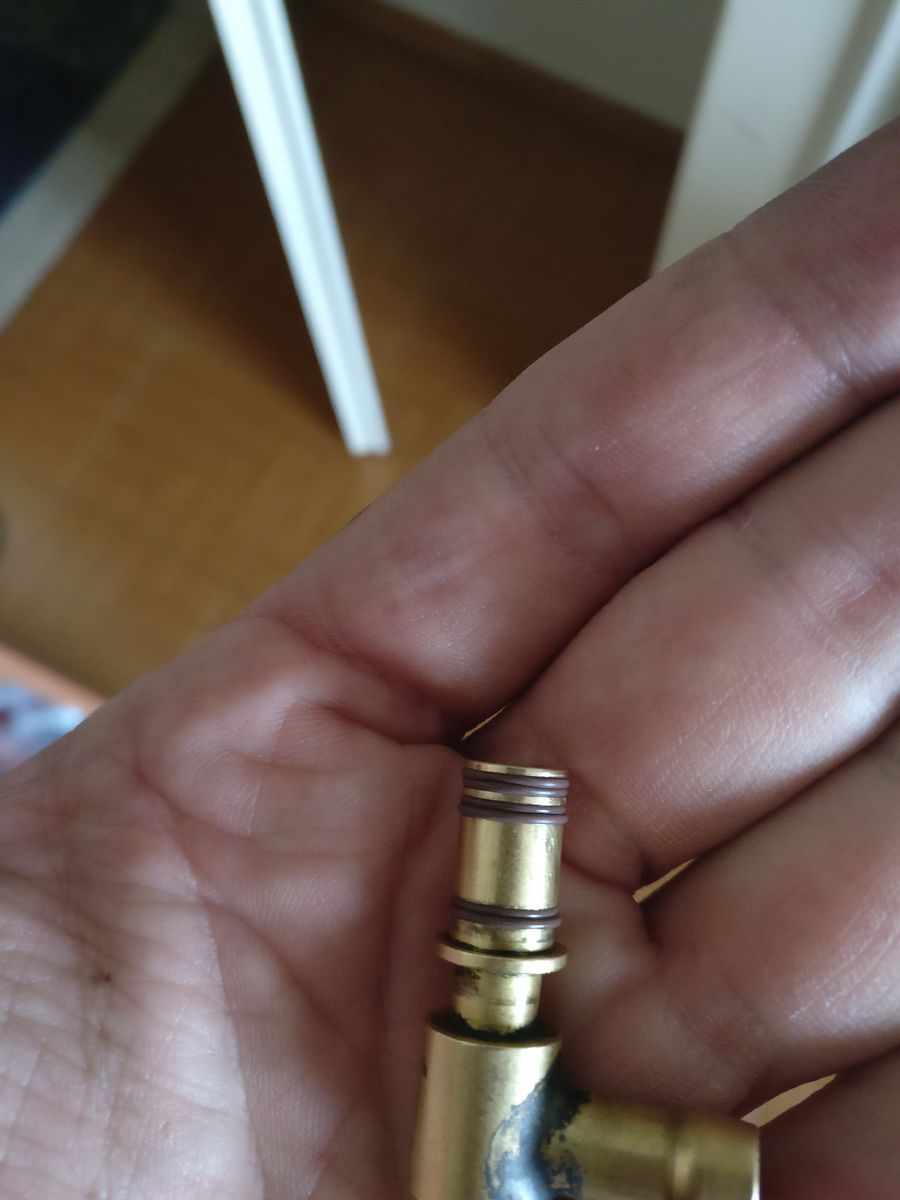

LG
I replaced the o-rings with 2 smaller-sized viton o-rings five years ago. Never had an issue with that mod. Don't exactly remember size but these o-rings were quite common, especially when compared to that odd sized original o-ring.
Probably they will outlast the carburetors.
 Dateigröße:  80.97 KB
 Angeschaut:  668 mal

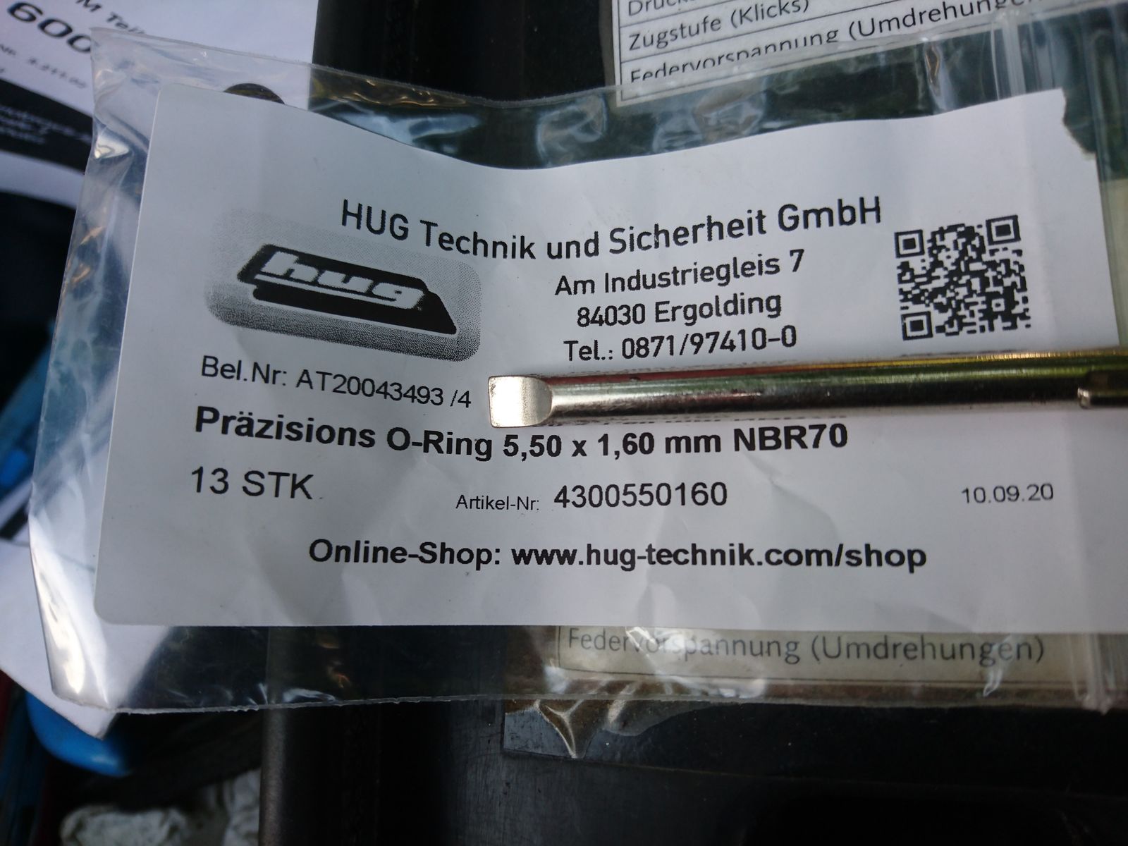

BeitragVerfasst am : Do, 17. Sep 2020, 17:28    Titel: Antworten mit Zitat
Hab mir diese bestellt. Jetzt nachdem ich die spröden Spritleitungen getauscht habe, scheint sie wieder dicht zu sein. Wahrscheinlich wieder gequollen wie von hakim beschrieben. Kann daher nicht sagen, ob sie passen. Sind aber günstig, noch ein paar Handschuhe für den Mindermengenzuschlag dazubestellt und gut.
 Dateigröße:  207.54 KB
 Angeschaut:  706 mal
... mach, daß es geht! ....

BeitragVerfasst am : Mi, 27. Jan 2021, 4:02    Titel: Antworten mit Zitat
Hab in einem USA-KTM-Forum gelesen es sollen die O-Ringe 63031013001 passen, die gibt's für rund € 3 einzeln zu kaufen.
Ob die wirklich passen kann ich nicht sagen, mir wäre es einen Versuch wert.
Zu den O-Ringen von HUG wie sie el ce achtler beschreibt kann ich über die von meinem Schwager gemachte Erfahrung sagen sie haben NICHT gepasst.
Er hat sie bestellt (und zwar genau solche wie auf dem Foto ersichtlich) weil der Vergaser seiner 950 auch dieses Leiden aufweist.
Er meinte er hat die Stutzen mit diesen O-Ringen nicht mehr montieren können, seiner Meinung nach sind sie zu groß.
Und hier im Forum (http://forum.lc8.info/viewtopic.php?p=424052#424052) hat appelsingutt die originalen O-Ringe abgemessen und kommt auf ganz andere Maße als die von HUG ohmy

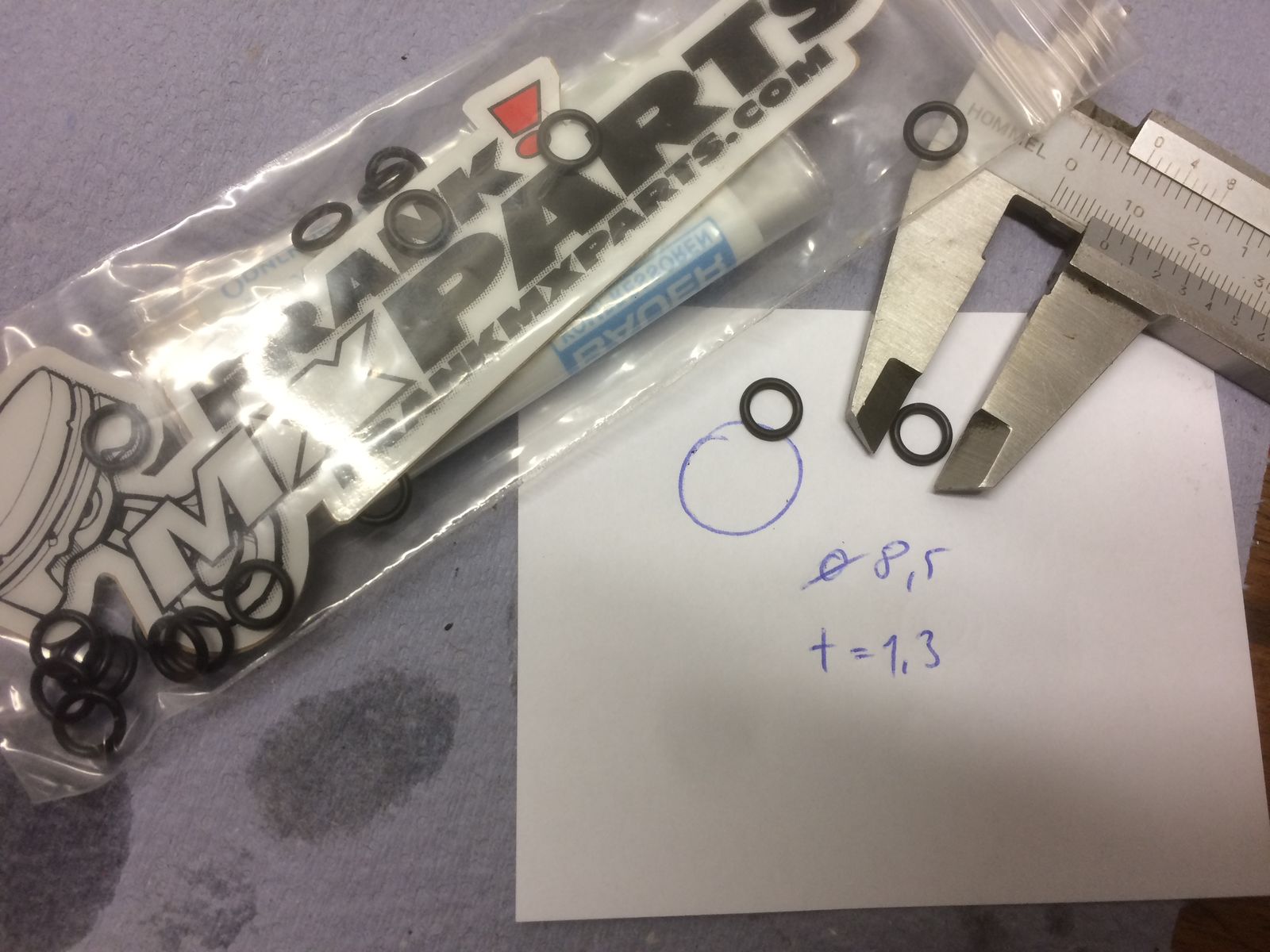

BeitragVerfasst am : Fr, 29. Jan 2021, 18:35    Titel: Antworten mit Zitat
Hallo
Ich hab mir auch 30 Stück O-Ringe bei Frank bestellt.
Aussendurchmesser ca 8,5mm
Dicke 1,3mm
 Dateigröße:  200.79 KB
 Angeschaut:  627 mal
