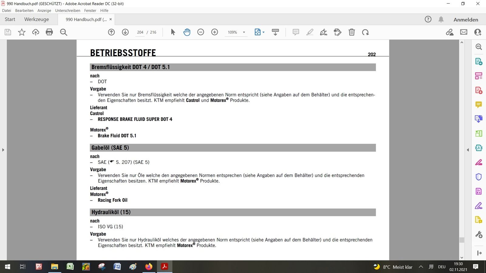

BeitragVerfasst am : Di, 2. Nov 2021, 19:36    Titel: Antworten mit Zitat
Tipp,
Ist ja nix neues, aber Magura Blood ist nicht so günstig.
Hydrauliöl, Spezifikation ISO VG 15. (Steht so auch im Fahrerhandbuch)
1l, ~6,95€ z.B. von Addinol
 Dateigröße:  118.46 KB
 Angeschaut:  452 mal
Gruß IXTE
mit der 690er grüsst mich kein Schwein heul(mit dem Rallyumbau schon mal eher ) Mr. Green , mit der 990er sogar Harleyfahrer

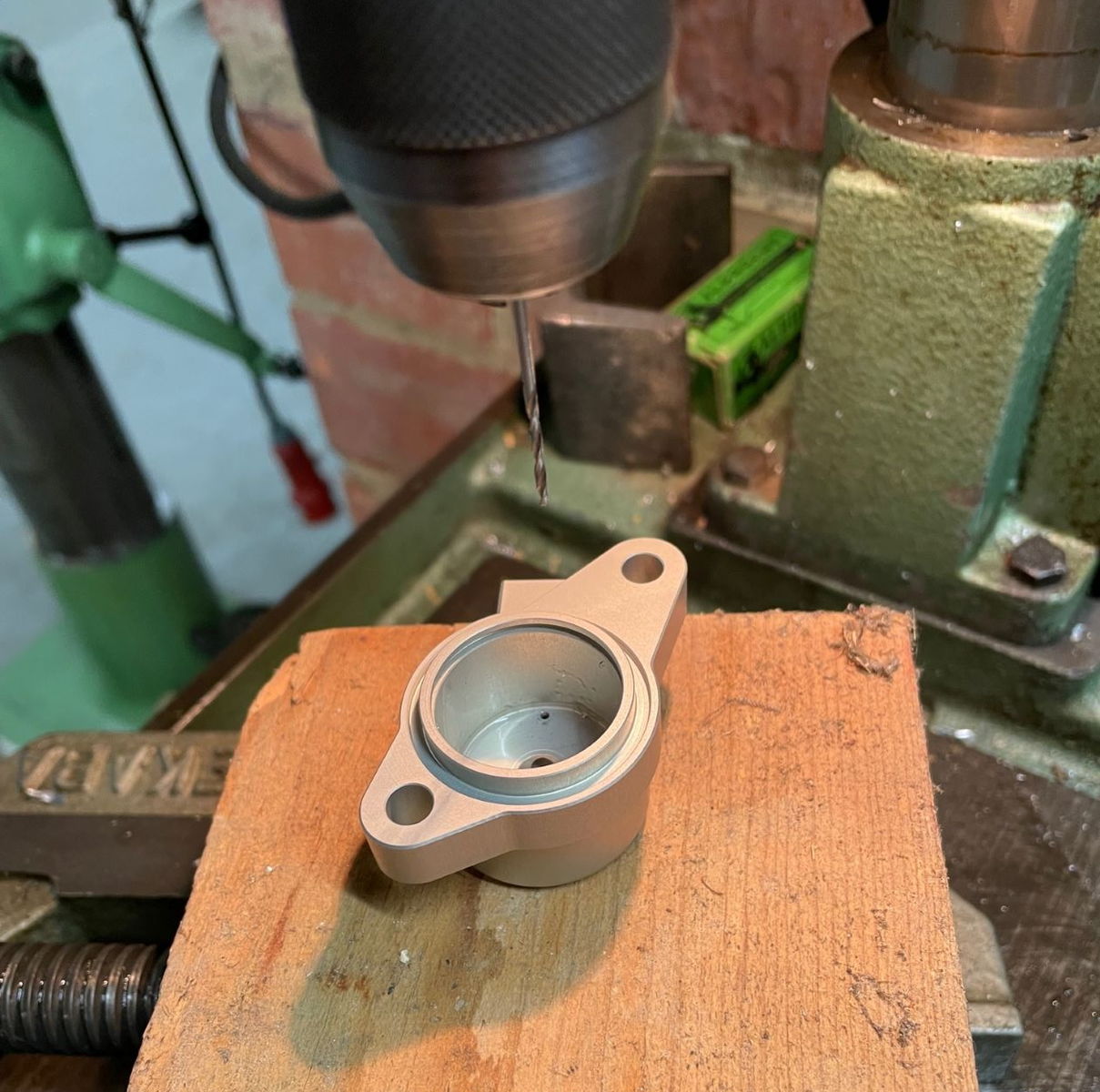

BeitragVerfasst am : Mi, 22. Dez 2021, 13:21    Titel: Antworten mit Zitat
Zu meinem Erstaunen hat der Flat-Top ebenfalls keine Bohrung oben zum besseren Entlüften.
Das machen andere Anbieter besser.
Daher ein 2mm Löchlein gebohrt und es sollte für die Zukunft keine Probleme mehr mit Luft im System geben.
 Dateigröße:  196.22 KB
 Angeschaut:  469 mal

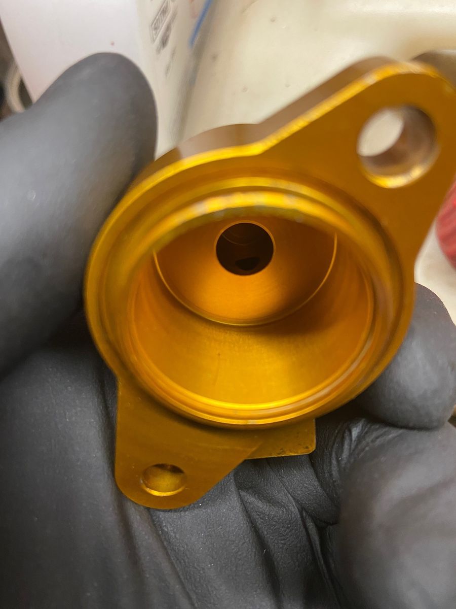

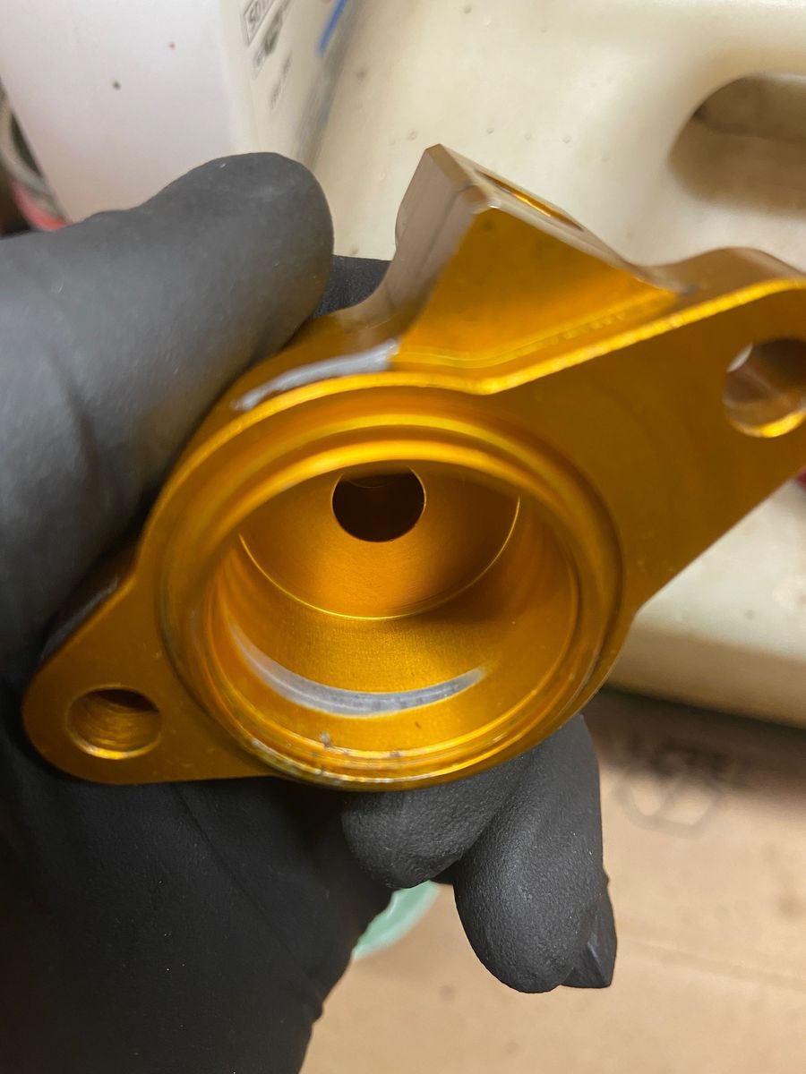

BeitragVerfasst am : Do, 6. Jan 2022, 22:15    Titel: Antworten mit Zitat
Hi zusammen,
nachdem ich den Kupplungsgeber eh reparieren muss und feinen Abrieb (Schlamm?) im Ausgleichsbehälter gefunden hab, habe ich den Sigutech KNZ auch gleich abgebaut und alles ab in's Ultraschallbad zum Reinigen gepackt.
Hab mich beim auseinander bauen nur gewundert, wie es innen aussieht....
Habt Ihr sowas auch schon gehabt? Ist nun schon etliche Jahre drin, sicher mehr als 40.000 km...
Die 2mm-Bohrung zum Entlüften kommt auch noch rein...
 Dateigröße:  87.97 KB
 Angeschaut:  441 mal
 Dateigröße:  87.15 KB
 Angeschaut:  458 mal
