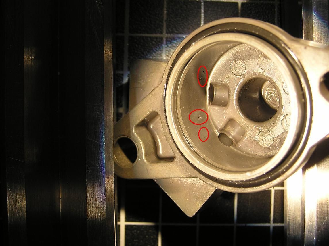

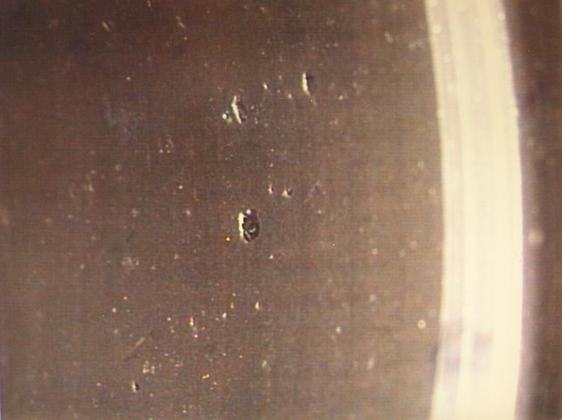

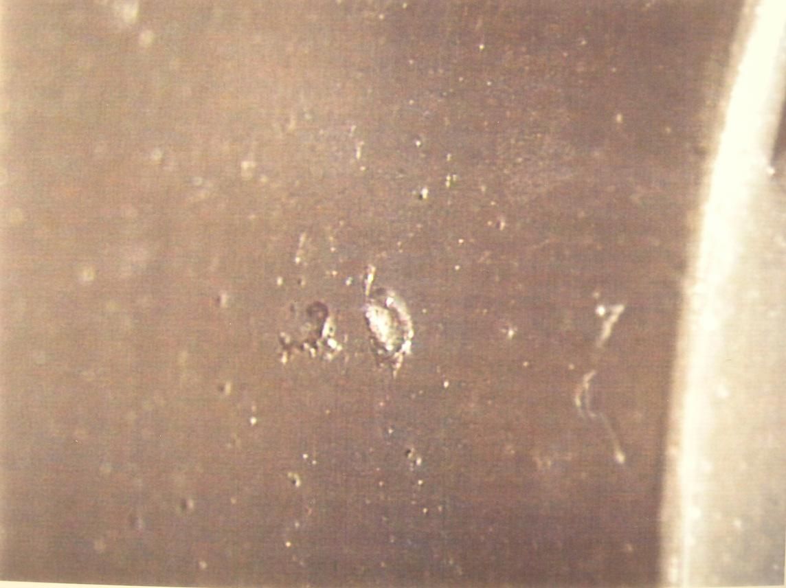

Hallo zusammen
Eineinhalb Wochen für Tunesien merke ich, dass meine Kupplung aus sifft. Toll
Im Gehäuse waren mit einer Lupe gut sichtbare Lunkern. Ich habe das Gehäuse dann in der Firma unter eine 32fach vergrössernde Messkamera gehalten. Wenn man das sieht überrascht es nicht mehr, dass die Kupplung undicht ist.
Das einzige, was ich nicht ganz verstehe, wieso die fast zwei Jahre gehalten hat. Vielleicht waren die Lunkern zuerst noch mit einer dünnen Gussschicht überdeckt. Keine Ahnung
Von Auge sichtbare Lunkern

Mondlandschaft 1
 Dateigröße:  87.98 KB
 Angeschaut:  1151 mal
Mondlandschaft 2
 Dateigröße:  79.87 KB
 Angeschaut:  1042 mal
