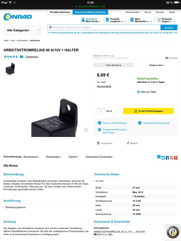

Da ergibt sich doch noch so eine kleine Frage Rolling Eyes :
Ich möchte den Strom gerne vom Zündungs geschaltetem Plus abnehmen.
Also an ACC2.
Da liegen jetzt schon die originalen PP Griffheizungen drauf sowie das Navi (Zumo LM 390)
die beiden MOTO 3 werden mit je 40W angegeben.
Kann ich die da noch mit drauf packen?
Danke Euch

Eher nicht, bei den dünnen Drähten nochmals 6-8 A (Griffe und Navi sind ja ca. 3-5 A) mehr halte ich für deutlich zuviel.
Tip: Geschaltenes + zur Ansteuerung eines Relais nehmen und mit diesem ein gesondertes 2,5mm +Kabel von der Batterie schalten.

...kannst du schon machen,
allerdings musst du die kleine 15er Sicherung von ACC2 überbrücken (vorzugsweise mit einem rostigen Nagel, einer Haarspange, einem Leatherman oder so)
....sonst brennt dir das Moped nie ab!!! Mr. Green

Nehme den mitbestellten DRL Kabelsatz direkt auf die Batterie.
Da ist eine 7 A Sicherung mit drin verbaut.
Dann darf ich halt nicht vergessen das Licht aus zumachen!
Dat mit dem Relais wird mir zu kompliziert, da ich ja auch noch den Schaltfolgekonverter einpflegen will.
Danke für Eure Hilfe.

BeitragVerfasst am : Di, 9. Feb 2016, 10:48    Titel: Antworten mit Zitat
Thore 990 R @ Di, 9. Feb 2016, 7:27 hat folgendes geschrieben:
Ok Ok!
Habs verstanden!
Dann gehört da keine 30 A Sicherung rein?
War Spaß
....aber geh absolut kein Problem, habs ja ned anders gmacht!!
Verwend ein "normales Arbeitsstromrelais"
....am 30er hängst du + direkt von der Batterie (wenn mögl. mit Flugsicherung)
am 86er hängst dein geschaltetes + vom Konverter,
85 - Masse
87 - deine Scheinwerfer
is wirklich kein Drama

BeitragVerfasst am : Di, 9. Feb 2016, 12:09    Titel: Antworten mit Zitat
Meinst du sowas?
 Dateigröße:  86.9 KB
 Angeschaut:  558 mal
DAMIT ODER DARAUF

BeitragVerfasst am : Di, 9. Feb 2016, 12:57    Titel: Antworten mit Zitat
GENAU!!!
....kannst eigentlich nix falsch machen!!
