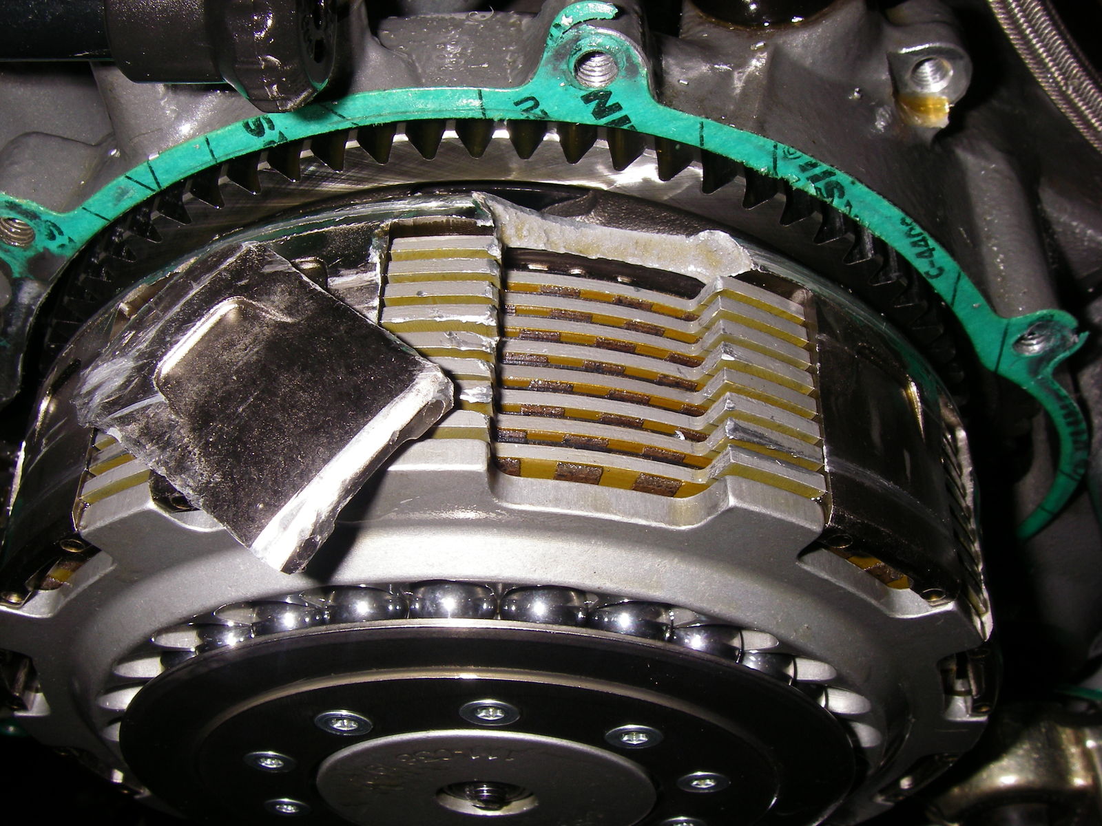

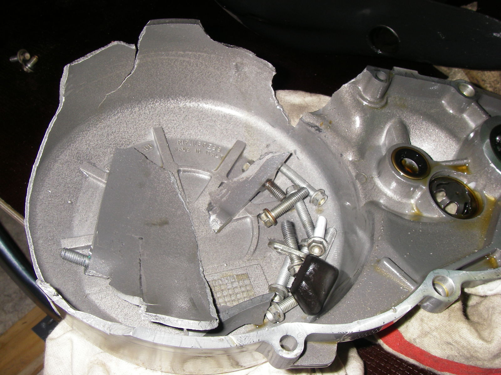

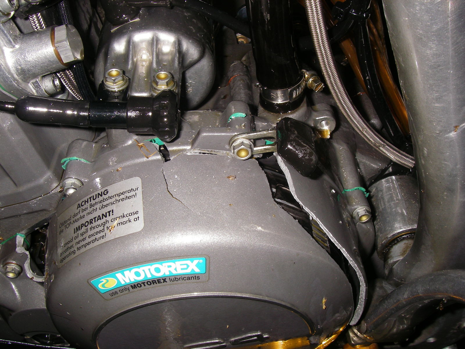

BeitragVerfasst am : Mi, 26. Aug 2015, 21:07    Titel: Antworten mit Zitat
OstMarkus @ Mi, 26. Aug 2015, 0:29 hat folgendes geschrieben:
Habe ich vergessen zu erwaehnen: Ich habe mal mit einem von mir selbst erdachten Kupplungsblockierer gearbeitet. Set dem weiss ich, dass ein Kupplungskorb so um die 500,- Euro kostet.
Will dir keine Angst machen, aber Pfusch kann teuer werden.
Genau so hab ich das bei der LC4 mal geschafft.
Der Korb ist dann bei mittlerer Drehzahl im 3. Gang explodiert wacko
Hat dabei auch gleich den Kupplungsdeckel geschrottet... heul

BRB(Blöder Rübenbauer) @ Mi, 26. Aug 2015, 22:07 hat folgendes geschrieben:
Saubere Arbeit! Cool
