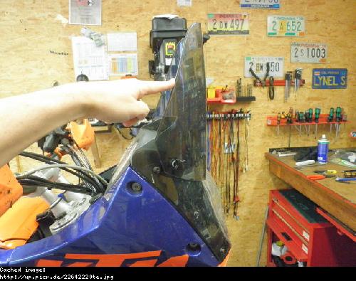

Letzter Stand der Dinge....
eine weitere Originalscheibe gekauft... und erstmal mit einem Gelenk montiert. Auf einer Probefahrt ( leider erst naechste Woche) versuche ich einen Winkel zu finden der passt mellow
Zumindest habe ich jetzt einen sehr weiten Einstellbereich:
Werde mich dann...mit hoffentlich einem guten Ergebnis wieder melden Cool

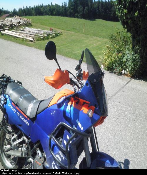

BeitragVerfasst am : Mo, 27. Jul 2015, 8:45    Titel: Windschild Antworten mit Zitat
Ich habe mir jetzt - auf Empfehlung - die Spoilerscheibe von Givi montiert. Die ist mehrfach verstellbar (auch in der Höhe) und ich bin SEHR zufrieden damit. Siehe: http://www.givi.de/zweiradzubehor/Accessories/S180T%20SHIELD

BeitragVerfasst am : Fr, 31. Jul 2015, 17:52    Titel: Antworten mit Zitat
Servus Mat23,
super, daß eine Lösung gefunden hast, die für Dich funktioniert

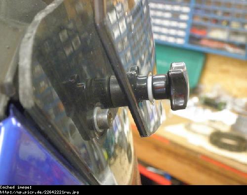

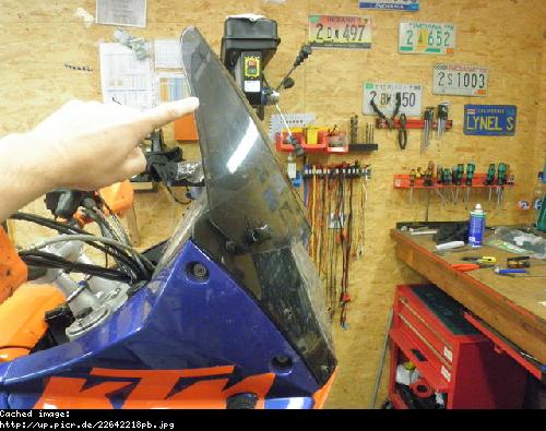

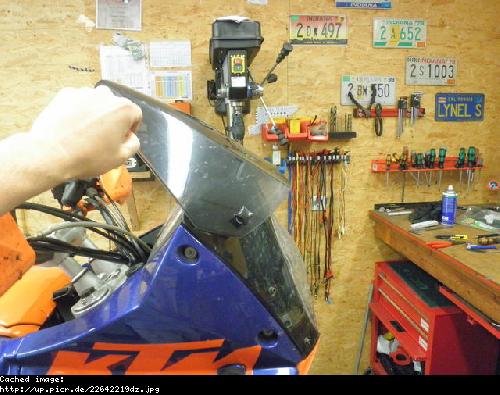

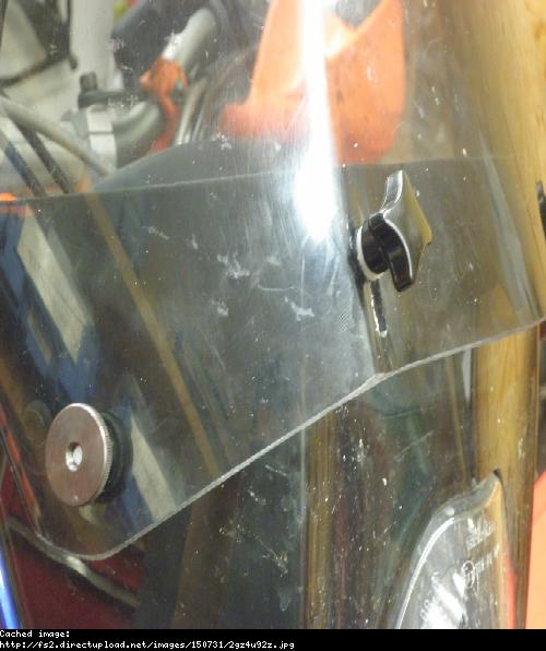

Hier ist mein derzeitiger Stand.
Nach einigen Probeläufen habe ich die zweite Scheibe richtig abgelängt... montiert und eine Verstellung eingearbeitet.
Die störenen Turbulenzen am Kopf bekomme ich nur weg, wenn ich den Luftstrom auf die Brust lenke, damit muss ich jetzt einfach leben ist zwar für ein Tourenmotorrad aber jetzt bekomme ich zumindest weniger Druck auf den Oberkörper Cool
Morgen mache ich eine 1200km Tschechientour...mal sehen wie es sich in der Praxis bewährt...
Schraubknebel und Langlöcher
Schild maximal geneigt (vermutlich die Grundeinstellung)
Schild maximal aufgestellt...

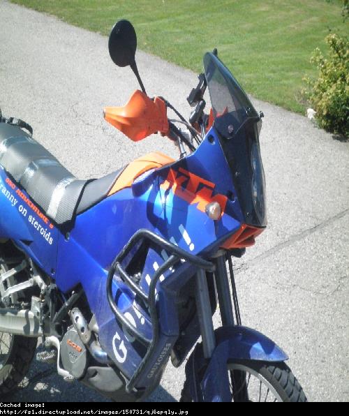

Mein Gott, sieht das Scheiße aus.
Windschild
Sitzbank
Sturzbügel
Das arme Mopped Sad
