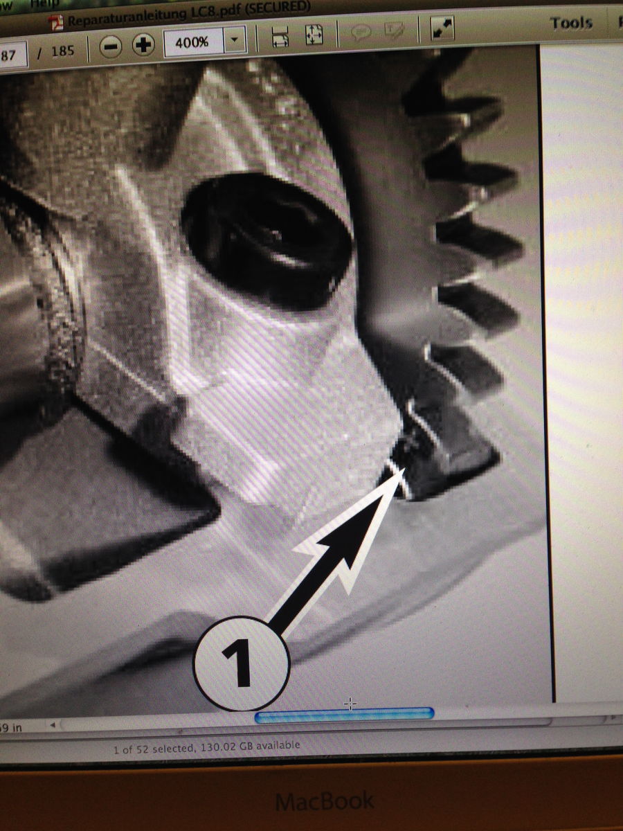

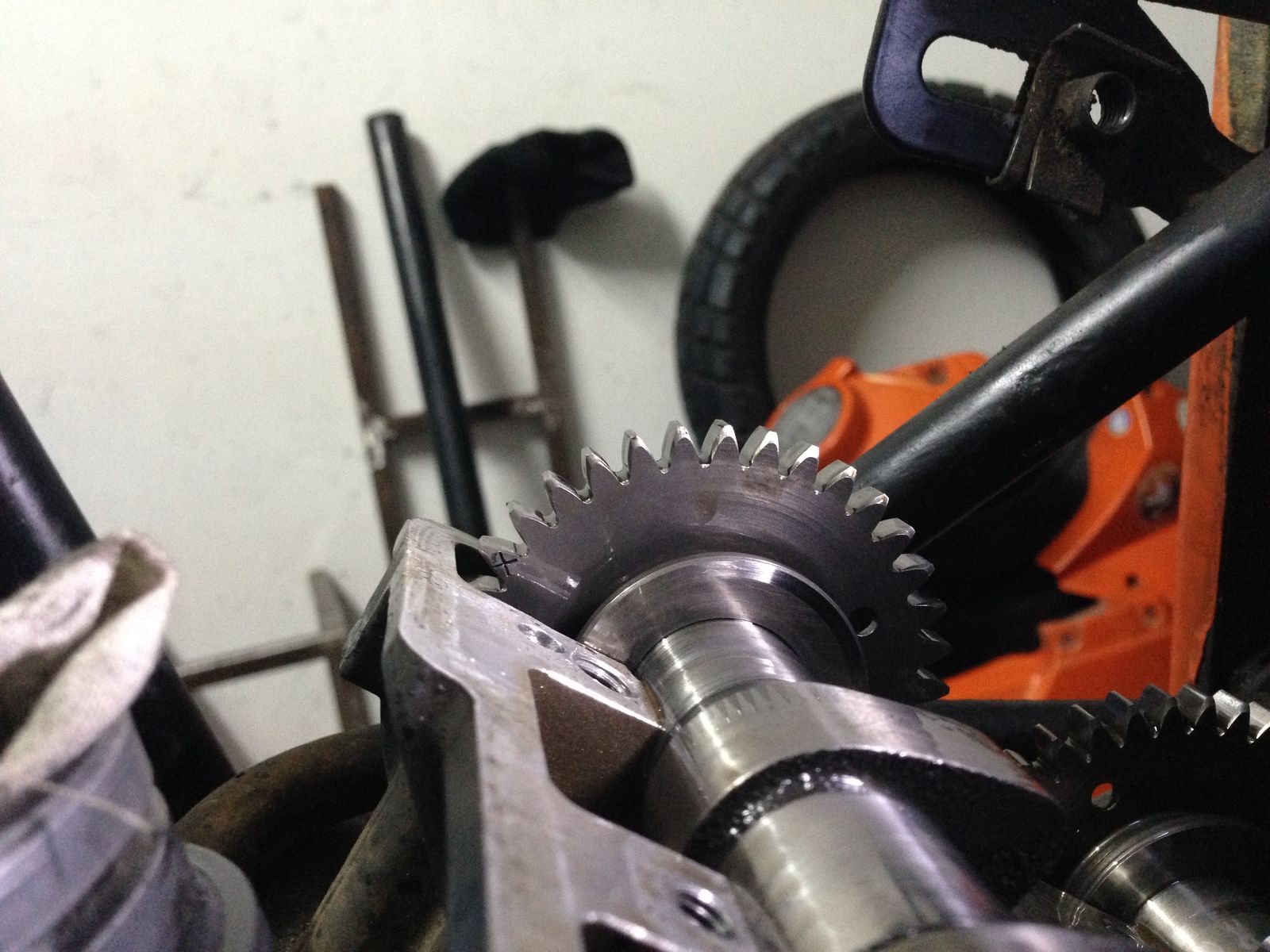

schaut euch doch bitte mal die Position meiner Nockenwellen an. Ich war gestern schon im Gemuese unterwegs und eigentlich laeuft der Motor einwandfrei, aber er klingt irgendwie anders. Dumpfer, vom Ansauggeraeusch her.
Hier ein pic von der Einlasswelle und der 'Sollzustand' aus der Rep-Anleitung.
KW natuerlich exakt auf OT vom hinteren bzw ersten Zylinder.
Passt das so?

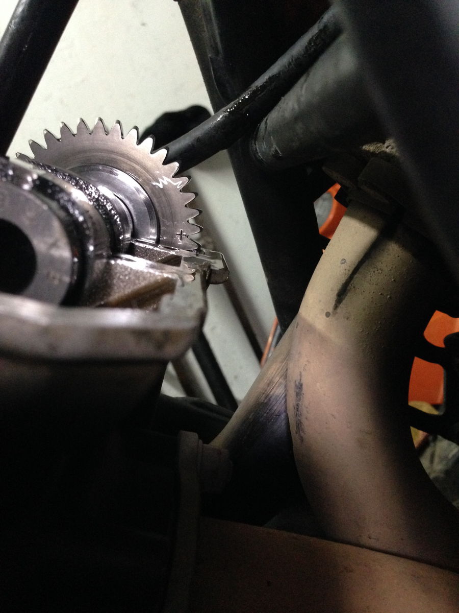

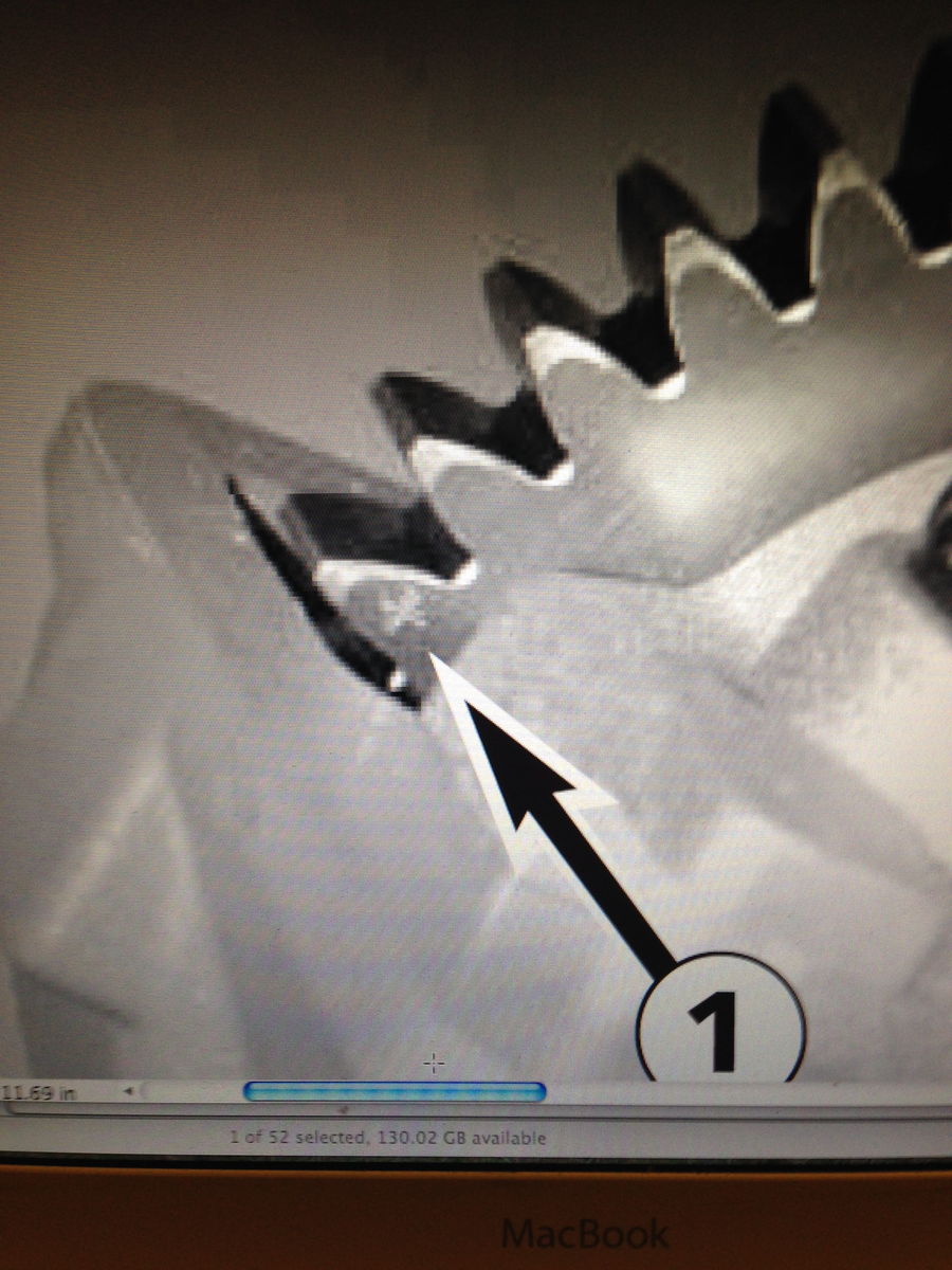

und hier von der Auslasswelle. Sehr merkwuerdig finde ich, dass laut Anleitung das Kreuz AUF dem Zahn ist, bei mir aber genau DAZWISCEHN.
Wenn ich die Welle so drehen wuerde, dass ich die Markierung auf dem Zahn haette, waeren die Auslassventile auf! Das kann ja nun gar nicht sein!

so vom Gefuehl her, wuerde ich die Auslasswelle um einen Zahn zurueckdrehen. Aber was meint ihr?

Wieviel Grad hast du den Motor weiter gedreht, nach dem du den einen Zylinder eingestellt hast?

kann ich dir echt nicht mehr sagen! Ich war da irgendwie staendig am drehen dran, bis ich geschnallt hab, dass diese bloede Markierung im Motor den hinteren Zylinder betrifft. Aber das ich mich da um 360 Grad oder so vertan hab, kann eigentlich nicht sein. Motor laeuft soweit echt gut, nicht mehr Vibrationen als vorher, Standgas laeuft rund bei 1000 U/min. Ich koennte mir, wie geschrieben, nur vorstellen, dass ich mich da um einen Zahn verhaun hab, aber mehr nicht.

Wenn du noch die ausgelutschten Steuerketten fährst muss die Auslass-NW ein Zahn weiter ,sodass die Markierung leicht unter der Zylinderkopfkante steht.

Aber egal, also Auslasswelle einen Zahn zurueck, gegen den Uhrzeigersinn, richtig?

Quatsch! Im Uhrzeigersinn! So langsam komm ich echt durcheinander! wacko

Jepp, würde ich so machen.
ABER: Die Steuerkette würde ich prüfen. Zumindest mal das Spiel vom Kettenspanner kontrollieren, ist am hinteren Zylinder ja keine große Sache!
