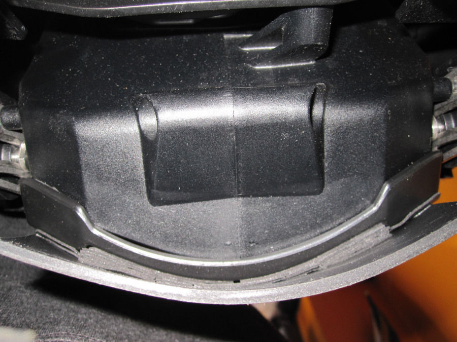

Das einzige was mich noch ein wenig nervt ist der große Zwischenraum bei hochgestellter Scheibe.
Da wäre so eine hintere Scheibe wie bei der 1290 gut.
Bei starkem Regen regnet's da immer rein.
Hab aktuell eine Moosgummiplatte dahinter.
Möchte aber was Wertigeres.
Muß ich halt nochmal basteln Rolling Eyes

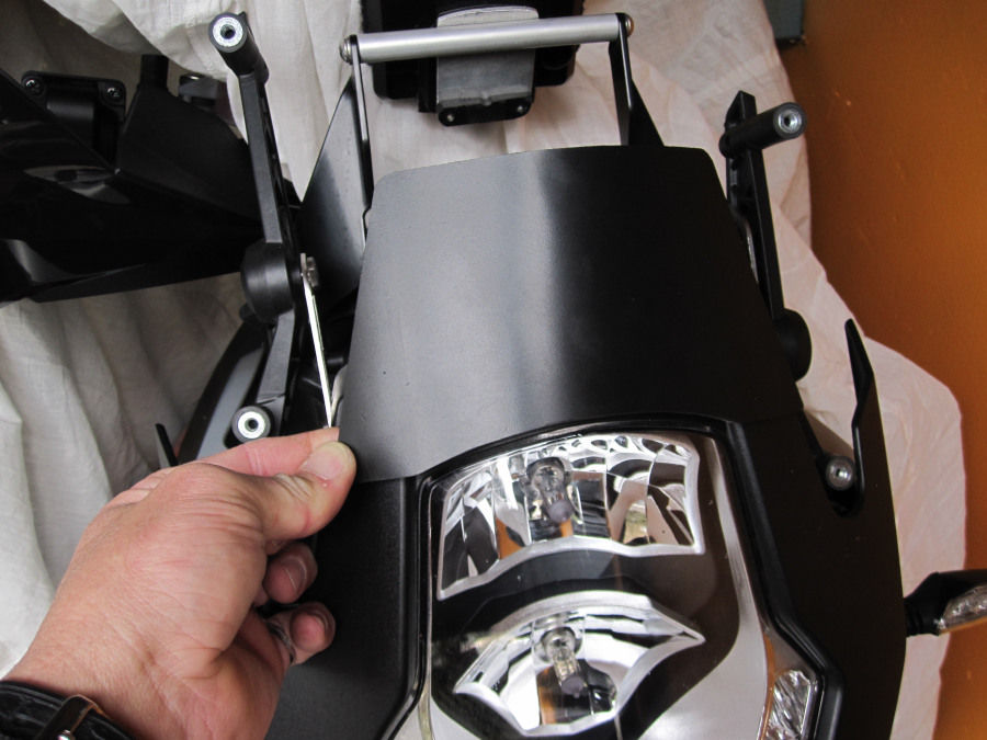

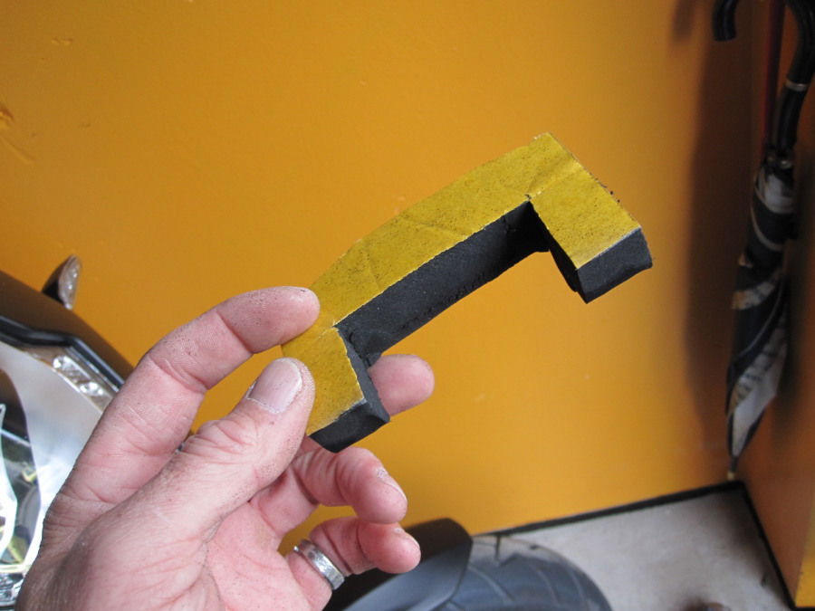

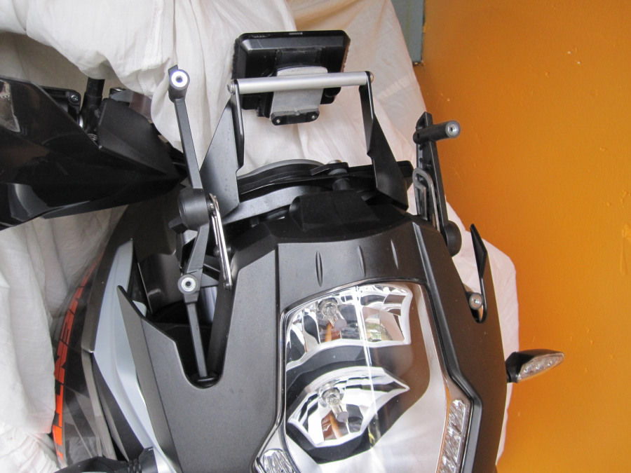

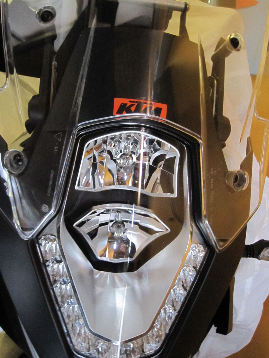

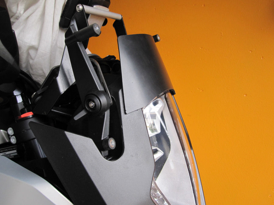

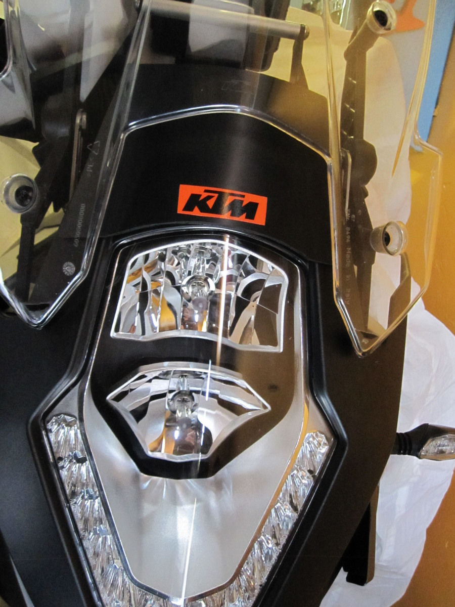

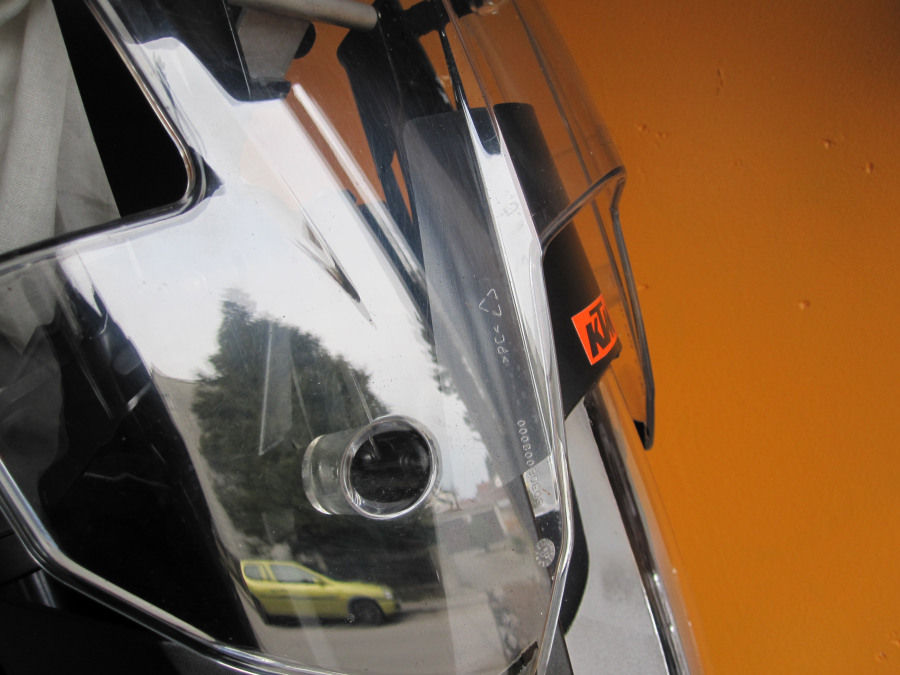

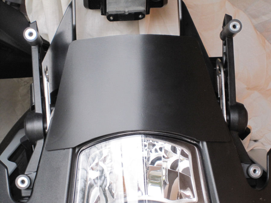

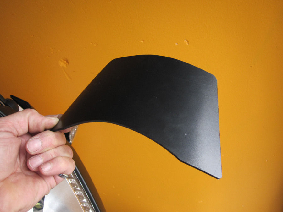

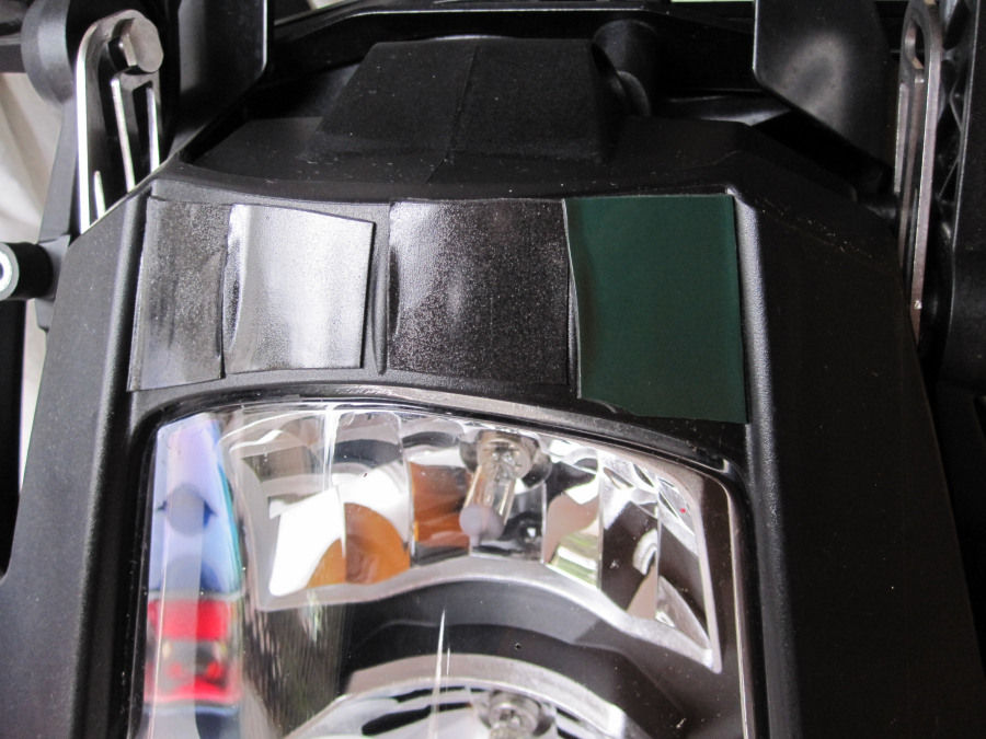

BeitragVerfasst am : Mo, 16. März 2015, 22:35    Titel: Luftleit-Plastik Antworten mit Zitat
Hab mich jetzt mal wegen der Öffnung bei hochgestellter Scheibe gespielt.
Gefällt mir erst mal ganz gut.
Test steht aber noch aus. Smile
 Dateigröße:  107.16 KB
 Angeschaut:  1263 mal
 Dateigröße:  68.07 KB
 Angeschaut:  1275 mal
 Dateigröße:  101.92 KB
 Angeschaut:  1284 mal
 Dateigröße:  110.89 KB
 Angeschaut:  1214 mal
 Dateigröße:  86.08 KB
 Angeschaut:  1232 mal
 Dateigröße:  93.3 KB
 Angeschaut:  1216 mal

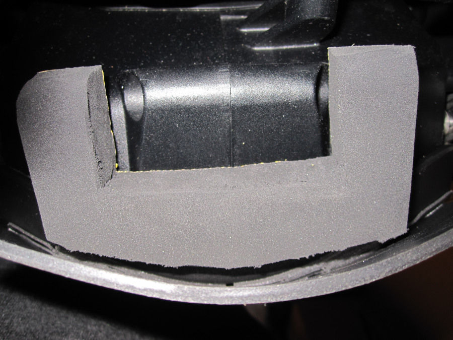

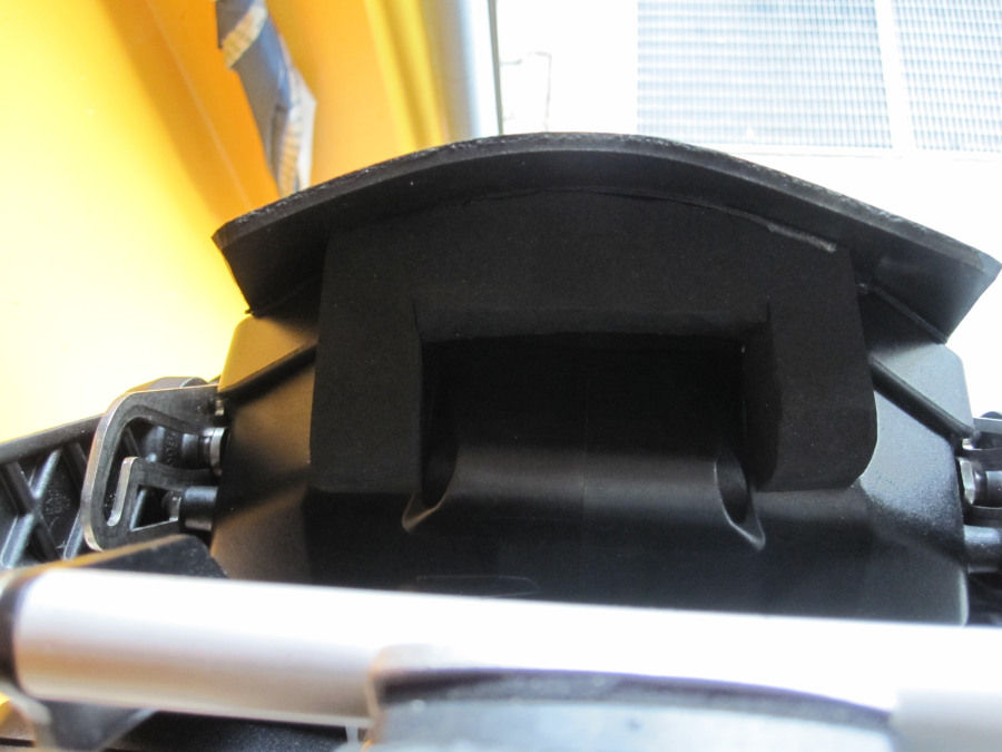

und weiter....
 Dateigröße:  85.22 KB
 Angeschaut:  1244 mal
 Dateigröße:  122.24 KB
 Angeschaut:  1197 mal
 Dateigröße:  117.41 KB
 Angeschaut:  1219 mal
 Dateigröße:  79.65 KB

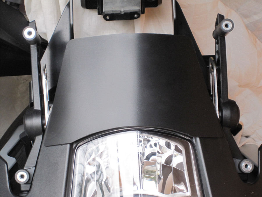

BeitragVerfasst am : Mo, 16. März 2015, 22:38    Titel: Antworten mit Zitat
und nochmal....
 Dateigröße:  193.73 KB
 Angeschaut:  1163 mal
 Dateigröße:  198.62 KB
 Angeschaut:  1155 mal
 Dateigröße:  90.61 KB
 Angeschaut:  1161 mal
