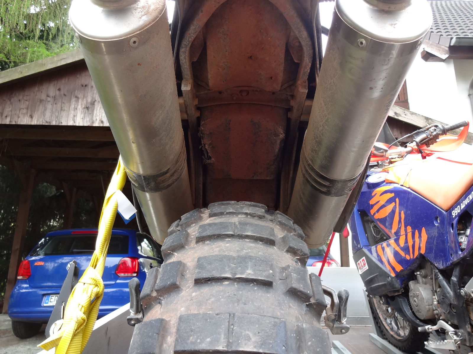

Das Fach vom Rade bringt einiges an Stauraum, allerdings kommt der Reifen schon mal in Kontakt...

Sorry falls ich jetzt zu blöd bin, aber ist das RADA-Fach nicht das hintere?
Ich sehe nur nen Kontakt am vorderen ( originalen ? ).

die ABS-Box sitzt weiter vorn, die siehst Du hier nicht
Damit ist Rades Fach hier im Bild das Vordere

genauso wie Franky es schrieb, und wie Kiesel es korrekt montiert hat! Von unten her gesehen verdeckt der Schwingenschutzlappen den Blick auf das serienmäßige, vordere Staufach.
Wenn man sich das nicht vorstellen kann: einfach in die Teilezeichnungen bei ktm.de reinschauen: http://sparepartsfinder.ktm.com/Page.aspx
Das Serien-Fach sitzt - ob mit ABS-Modulator drin oder nicht - immer im vorderen Rechteckfeld des Heckrahmens und nimmt dort immer die volle Fläche ein. Im Rechteckfeld dahinter - zwischen die beiden Alutraversen - kommt immer die Radebox rein. Man kann also die Box garnicht "radewidrig" einbauen Smile. Es geht bei der Montage der Radebox recht eng zu, man muß die schwarze Plastikfläche des Heckteils hart entlang des Rahmens ausschneiden. Man hat allerdings vom Rand der montierten Radebox gut einen Zentimeter Luft nach oben zur Unterseite der Sitzbank. Man könnte also versuchen, die Radebox einfach einen Zentimeter höher ins Heckteil zu montieren, um so die Gefahr der Reifenberührung zu minimieren. Kritisch dabei wären wohl die Gummifüße der Sitzbank. Ich würde weiterhin vermuten, daß es zwischen der Gestaltung der Unterseite der Radebox versus Underseattank Abweichungen gibt. Beim Tank hat Rade die Freigängigkeit ja ausführlich getestet. Am Besten mal Rade direkt anmailen, er ist ja für Feedback immer offen. Die Form für die Box etwas einzukürzen dürfte ja kein Problem sein, er legt meines Wissens sowieso immer nur eine kleine Serie der Box auf.

jetzt is der Groschen gefallen. " verdeckt der Schwingenschutzlappen den Blick auf das serienmäßige, vordere Staufach"

Ich weiß nicht, welche Kettenlänge die Möhre auf Kiesels Bild montiert ist. Das HR keoomt weiter auf das Schwingenlager zu, wenn bei Umrüsten auf kürzere Übersetzung das Kettenrad größer wird. Ich weiß nicht, ob es reicht, aber wenn eine längere Kette gefahren wird, so dass die Anschläge der Hinterachse nicht gedreht werden müssen, müsste es besser werden.

gute Idee mit der Kettenlänge! Aber wie gesagt: ich würde nicht voreilig darauf schließen, daß es mit dem Tank das gleiche Problem gibt wie mit dem Fach. Schließlich sind das zwei verschiedene Formen in der Fertigung. Und der Underseattank ist schon so weit verbreitet, da hätte ich im ADVforum schon sicher was von solchen Problemen gelesen.

Wie ich es schrub .....einfach das Fach 1 cm höher montieren .Rade hat bestimmt nicht an eine S gedacht .....und bei der RR war der cm nötig

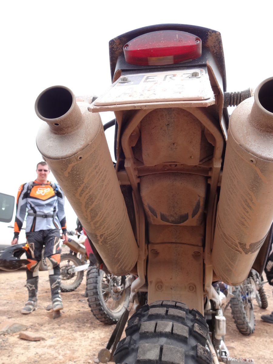

In der Tat hat der Reifen bei beiden Kontakt gehabt, eine 16/45, die andere
orschinol 16/42, jeweils mit 118er Kette. Mit CTA oder Scorpions passiert sicher nix. Außerdem ist der Schaden mit ein paar Glasmatten + Harz im
Nu behoben. Ich würde das Fach nicht wieder hergeben wollen.
