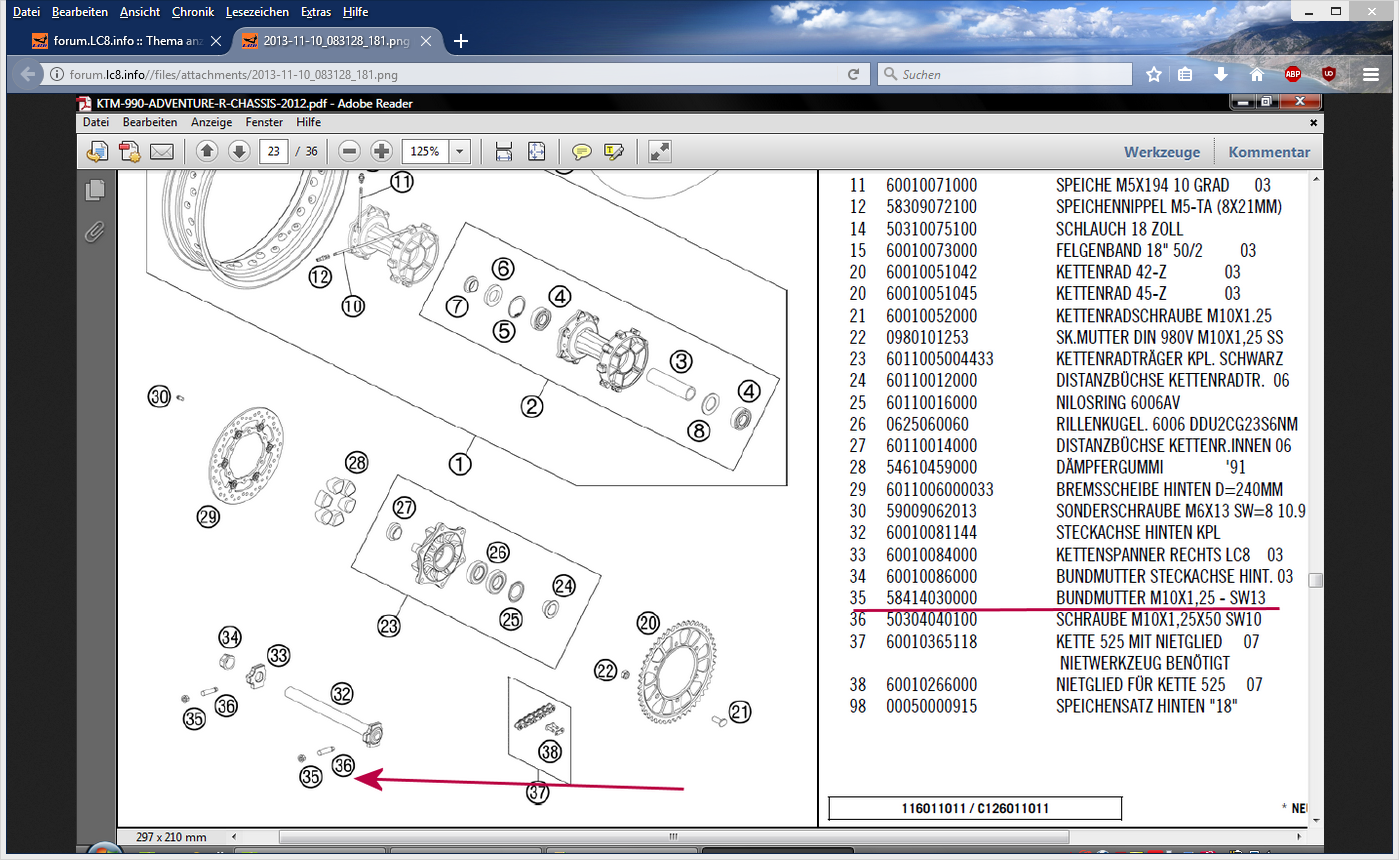

Wie lang ist Schraube bzw das Gewinde eigentlich?
BeitragVerfasst am : Mi, 11. Okt 2017, 14:20    Titel: Antworten mit Zitat
...schau Dir die Zeichnung an......iss eine M10 x......
2017-10-11 14_18_24-2013-11-10_083128_181.png (PNG-Grafik, 1280 × 778 Pixel) - Skaliert (97%).png
 Dateigröße:  710.05 KB
 Angeschaut:  769 mal

BeitragVerfasst am : Mi, 11. Okt 2017, 14:44    Titel: Antworten mit Zitat
kretabiker @ Mi, 11. Okt 2017, 14:20 hat folgendes geschrieben:
Was uns jetzt immer noch nichts über die Länge sagt

BeitragVerfasst am : Mi, 11. Okt 2017, 14:58    Titel: Antworten mit Zitat
ich schaetze so 2,5cm Gewindelaenge

BeitragVerfasst am : Mi, 11. Okt 2017, 15:03    Titel: Antworten mit Zitat

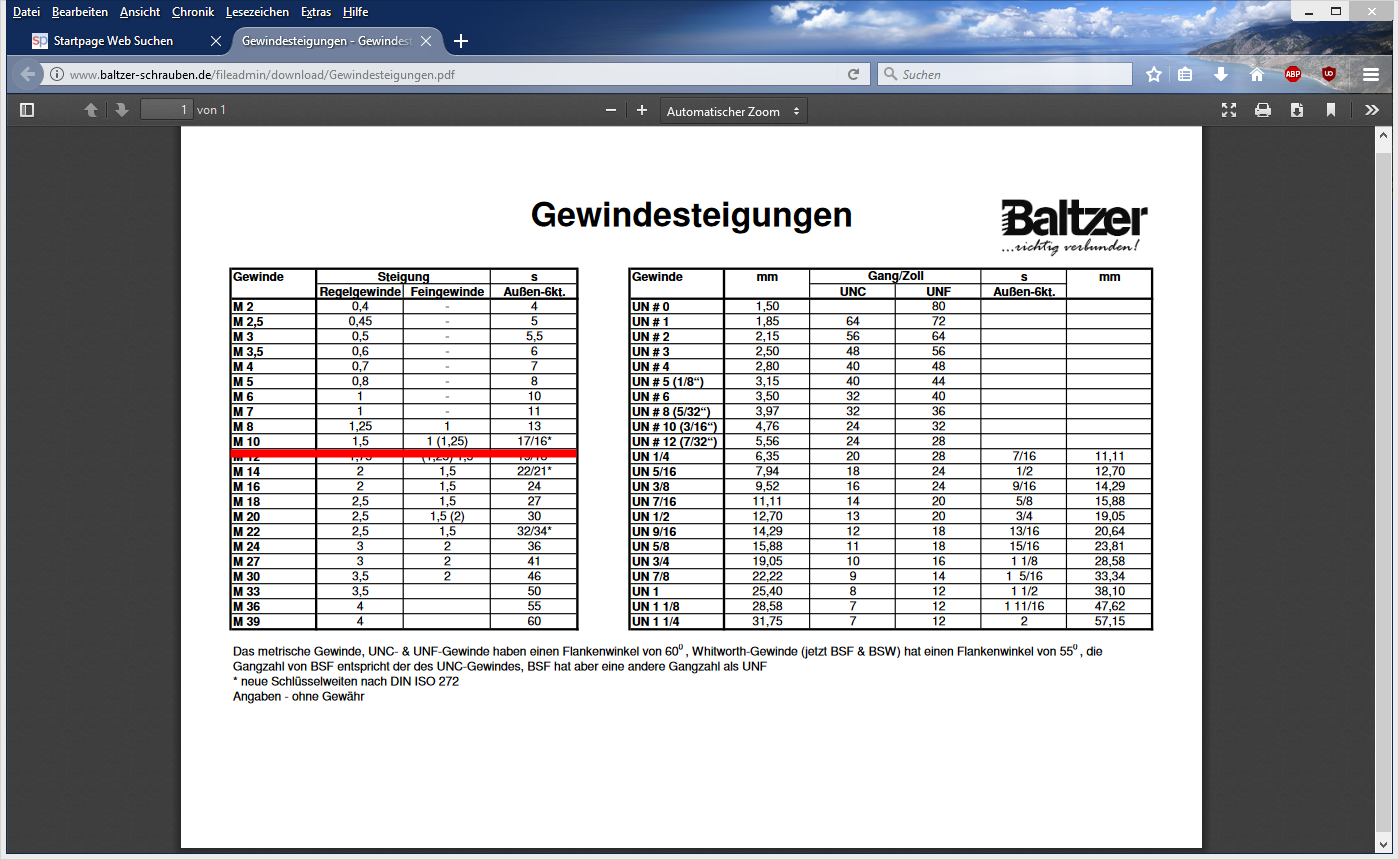

die schraube hat 5cm in der länge (gewindegang)
BeitragVerfasst am : Mi, 11. Okt 2017, 15:06    Titel: Antworten mit Zitat
Outdoorer @ Mi, 11. Okt 2017, 14:44 hat folgendes geschrieben:
M10 mal 1,25 = Feingewinde mal 50 = 50mm = 5 cm
 Dateigröße:  304.25 KB
 Angeschaut:  753 mal

Hmmm. Gewindedurchmesser, Steigung und Schlüsselweite kann ich da ablesen. Aber die Länge erschließt sich mir nicht. Oder habe ich da was nicht verstanden?
OutdoorerOffline
Anmeldungsdatum: 22.01.2011
Beiträge insgesamt: 1853
BMW R1200 GS Rally
BeitragVerfasst am : Mi, 11. Okt 2017, 19:13    Titel: Antworten mit Zitat
Das ist richtig.... ich sollte nicht alles überfliegen^^. Man bräuchte damit noch die Anzahl an Gewindegängen un die Schraubenlänge zu ermitteln.... aber das geht jetzt zu weit für dieses Vorhaben Very Happy
