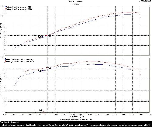

Die Spielerei ging dann mal im Winter weiter
Die gemchten Änderungen waren ja schon
Schnorchel vom Luftfilterkasten, ab in die Kiste
Trichter raus, die von der RC8 rein
2. Drosselklappe flog ganz raus
Wartungsdeckel wurden mit einer M8er Mutter hinterlegt, so das auch da mehr Luft rein kommt.
Auspuff blieb original
Lambdasonden flogen raus und O2 Sensoren kamen dafür auf die Stecker.
PowerCommander V rein
Im Winter habe ich mir dann das Zündmapping vorgenommen und die Zündungswerte von der 06er Superduke in das Steuergerät der @ eingespielt.
Eine erste Probefahrt gestern zeigte dann das die @ an agilität zugelegt hat wie nichts gutes, ja ich weiss wenn man im Gelände fährt dann braucht man sowas nicht, aber mit interessierte wie es sich auswirkt.
Die @ geht jetzt durchs Drehzahlband als wenn man eine Superduke unterm Hintern hat.
Hoffe mal das ich heute dazu komme mal eine Messung zu machen.
Die Abstimmung erfolgt diesmal aber nicht auf dem Prüfstand, sondern mit dem Autotune während der fahrt.
Gruss
Norbert
Dukeclassics 3d3f4ul3r

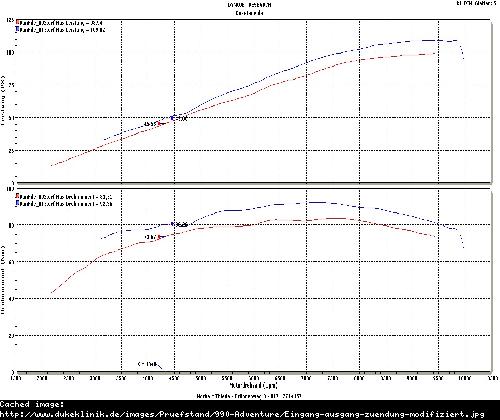

nein das kann man nicht, kam könnte ggf den Stator etwas verdrehen, aber.... ob das so alles funktioniert.
Mal die Diagramme.
Es ist keine wirkliche Abstimmung erfolgt, sondern nur das fahren mit dem Autotunemodul, welches die Werte nach Vorgaben während der Fahrt anpasst, das waren aber zu wenige Kilometer um von einer fertigen Abstimmung zu sprechen.
Aufgesetzt ist das ganze auf meine Abstimmung die ich letztes Jahr in den Powercommander gemacht habe.
Aber nach ca 100km ist doch schon ein guter Zuwachs zu sehen
Vergleich PowerCommander Abstimmung gegen den jetzt Zustand
Dagen mal eine Eingansmessung vor der Abstimmung letztes Jahr, aber schon mit den Modifikationen die gemacht wurden.
Es wurde nun nur das Zündkennfeld geändert
Gruss
Norbert

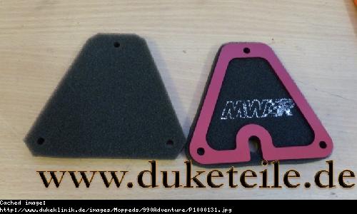

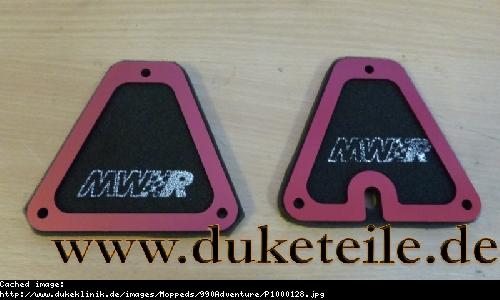

und wenn man schon dabei ist, dann gönnt man der @ gleich noch was neues.
Die werden am Luftfilterkasten statt der Wartungsdeckel montiert.
Die Deckel habe ich als reiner Strassenfahrer ja etwas ausdistanziert, damit der Motor mehr Luft bekommt.
Nun bekommt er noch mehr Luft, mal schauen was dabei rasu kommt Mr. Green
Muss halt nur mal wieder zum fahren kommen
Gruss
Norbert
