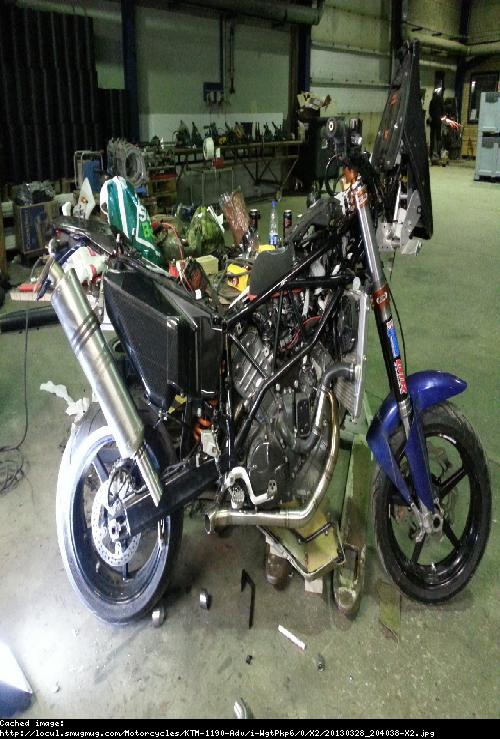

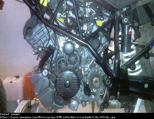

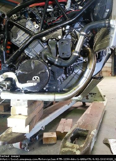

BeitragVerfasst am : Mo, 1. Jul 2013, 0:08    Titel: Antworten mit Zitat
2-3 Bilder vom Dänen die zeigen wie gut / schlecht es passt und das der Auspuff unten rum muss
