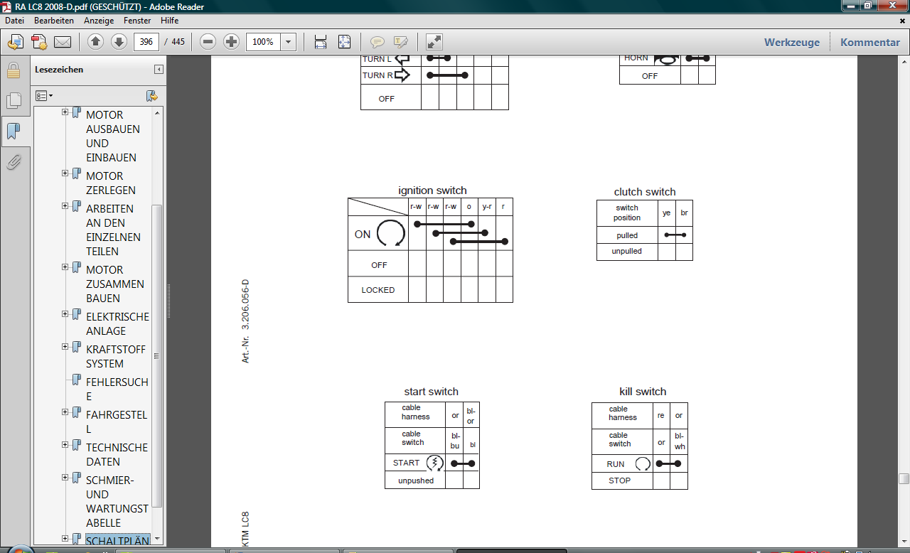

Hab das jetzt gerade erst gelesen!! Also, wenn ich richtig verstanden habe, gehen 6 Kabel vom Zündschloß in den Stecker und von der anderen Steckerseite 2 weg. Die mußt du mal überbrücken und dann starten! Wahrscheinlich sind von den 2 Kabeln weg im Stecker Brücken gelegt, auf die Zündschloßkabel, oder sie sind "blind gesteckt", ohne Funktion. Wichtig wäre die 2 ankommenden zu brücken.
Das sollten die 2 Kabel sein, die mit Pfeil gekenntzeichnet sind, auf dem Schaltplan.....Du überbrückst den Zündschalter (und die Kabel die da hinführen).
Wenns das denn nicht ist....siehe Zweitmotorrad! Dann wohl die Relais prüfen, Steckverbindungen mit geeigneten Spray reinigen und auf Oxydation überprüfen.....kein toller Job Sad !

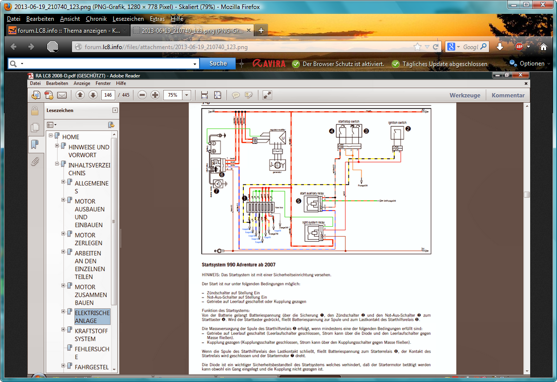

Hier nochmal die Erklärung was bei dem Startvorgang passieren muß:
 Dateigröße:  597.5 KB
 Angeschaut:  554 mal

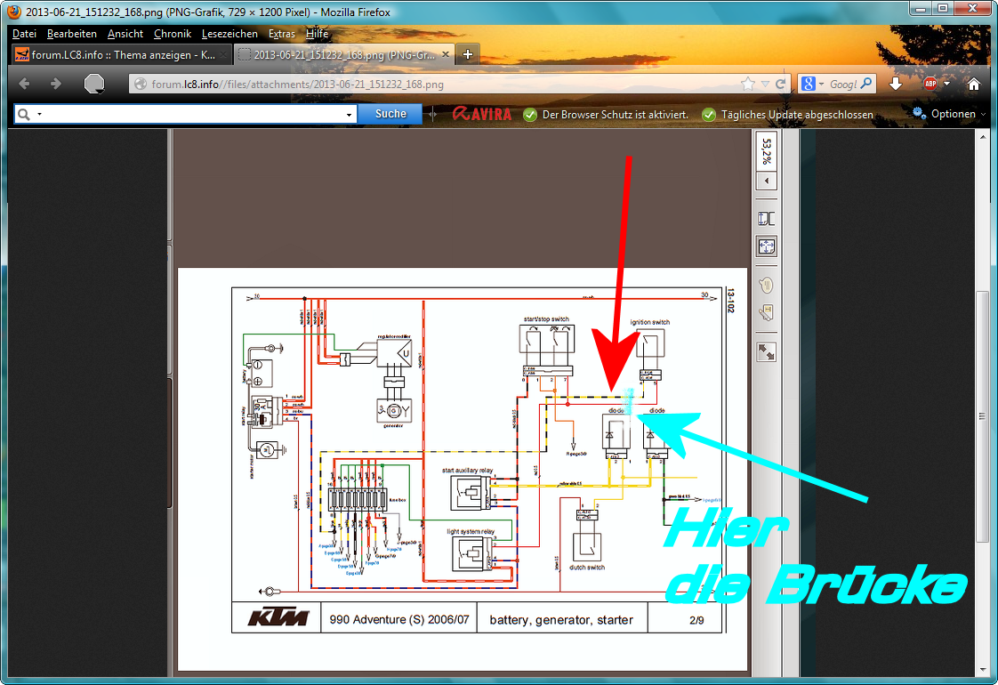

Werter Bruggma, ich denke Du täuschst Dich . Was ich vorgeschlagen habe, ist einfach nur die "Schließer" Schaltfunkton (Schalter nr. 2 in dem Plan) vor dem Stecker vorzunehmen (das gelb/ schwarz gestrichelte Kabel mit dem roten verbunden), das was der Zündschloßschalter eigentlich machen sollte, wenn kein Kabelbruch dazwischen wäre (genauso wie ich es bei meinem Kabelbruch mit dem "Nachttischlampen-Schalter" gemacht hatte). Natürlich sollte der Stecker mit den 6 Kabeln ausgesteckt bleiben, das habe ich als gegeben angenommen!

@Bruggma:
Ich kann auf allen Plänen keine Schaltfunktionen der restlichen Kabel sehen. Der Schalter scheint eine 3fach Brücke zu haben (sollte das vielleicht das "alte" Zündschloß der 950ig sein, das auch bei den ersten 990iger verbaut wurde gruebel , denn bei der 950ig werden 3 Brücken benötigt.....siehe Schaltplan auf der ersten Seite)......aber aus den 6 Kabeln werden 2, so wie es Mutze beschrieben hat.....das können eigentlich nur die 2 Kabel sein, die man auf dem Schaltplan sieht, die zu dem Killschalter gehen, zum Starterrelais und zum Lichtrelais und auf der anderen Seite zu der Sicherung. unsure
 Dateiname:  2013-06-22_161159.png
 Dateigröße:  73.6 KB
 Heruntergeladen:  593 mal

Sorry, versteh nicht wo´s da funken soll? Stecker zum Zündschloß ist ausgesteckt, beim Testen....die 2 Kabel können laut Schaltplan nur die Kabel sein, die ich vorher schon beschrieben habe. Wenn Du Schaltpläne lesen kannst, dann solltest Du das verstehen, wo ich brücken wollte.
Wenn jemand jetzt noch die Teileliste der 950ig hätte und man könnte die Bestellnummer des Zündschlosses mit der Nummer der der 990ig bis 2007 vergleichen........ich denke die Nummern müßten identisch sein. Der Zündschalter an der 2007er 990 braucht die 6 Kabel nicht.......man sieht ja schon das nur 2 Kabel von dem Stecker weg gehen.......die anderen 4......wo sind die denn bittschön? Die sind blind (eine Brückung ist nur in dem Zündschloß selber, soweit ich das sehen kann und nicht im Stecker). Oder zeig mir anhand der Schaltpläne, die ich von der 990ig bis 2007 eingestellt habe, wo außer den beiden abgehenden Kabeln ein Bedarf für die restlichen Kabel ist (der Bedarf ist nur bei der 950!)? Ich finde jedenfalls nix! wacko
