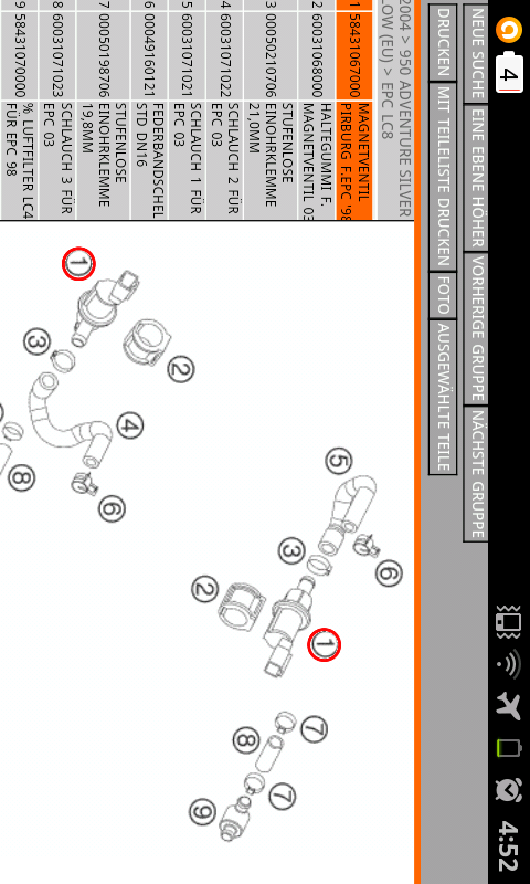

War vom Foto des KTM Part Finder Programms verunsichert worden. Denn dort sind zwei Pumpen abgebildet...

Als Foto ist die verwirrende Ansicht vom Teilefinder wo man eben zwei Pumpen sieht...

Das sind nicht die Pumpen, das ist das EPC system...
Du brauchst: 60012088100 Krafstoffpumpe. kostet 140,90.
Wie gesagt, nimm das Rep-Kit...

Oh, danke... Was ist denn dann die EPC? Hab den Begriff noch nie gehört...

http://forum.lc8.info/viewtopic.php?t=7929&highlight=gangsensor
