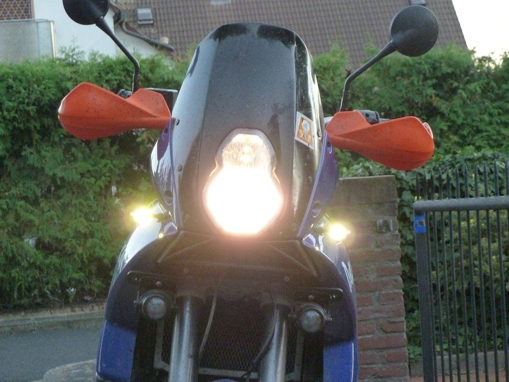

Die Scheinwerfer sind von Hella, Modell Micro DE Xenon. Die sind so hell, dass man sie nicht groß ausrichten muß. Wenn sie grob nach vorne zeigen ist überall vorne hell Arrow
Die Halterung hat einer im Adv Forum kreiert.
@Alex
Der Typ Adv Forumist, der die Halterung entwickelt hat, hat es bei voller Einfederung ausprobiert. Das Schutzblech ist dann genau zwischen den Lampen. Habe aber keine zufriedenstellende Lösung für die Bremsleitungen gefunden. Deshalb bin ich auf die Hawk Halter ungestiegen.
Das sieht jetzt so aus....
Gruß.
Goran

...wenn man noch mehr Christbaumgedödel an die 990er schraubt, wird sie irgendwann noch zu 1190, auch vom Gewicht.
Grüße von Stefan
BeitragVerfasst am : Do, 24. Jan 2013, 21:05    Titel: Antworten mit Zitat
@Goran:
@kampfschnecke:
Ich fahr zwar nicht oft nachts, aber wenns dann mal sein muß, dann fühle ich mich schon etwas "blindflugmäßig". Besonders hier in der Pampa, wo´s kaum Straßenbeleuchtung gibt ohmy !
