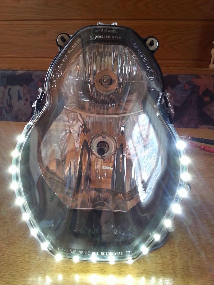

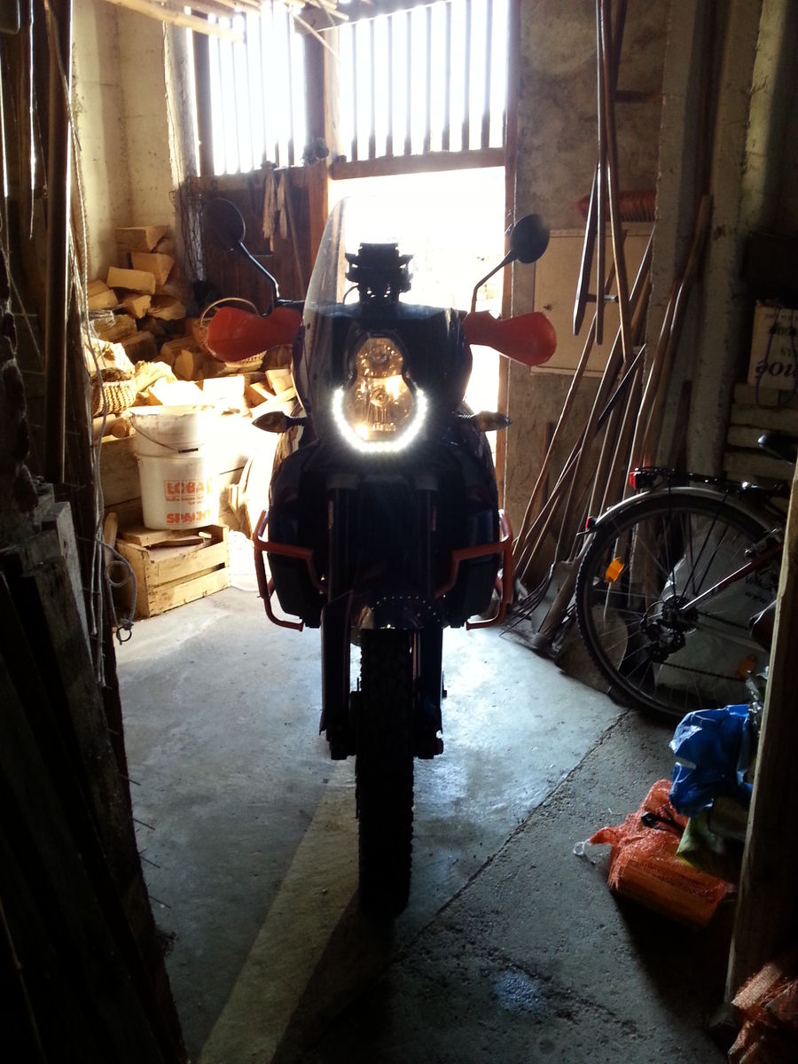

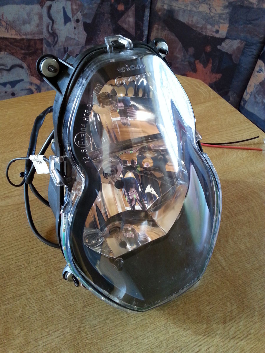

Hallo Freunde der orangen Farbe!
Habe am Wochenende wieder ein bisschen gebastelt und mir ein flexibles Tagfahrlicht eingebaut. Dieses habe ich bei Amazon bestellt mit dem Hinweis, dass es auch eine Strassenzulassung durch das Kraftfahrt-Bundesamt gibt. Diese Bescheinigung war in der Packung als Kopie enthalten.
Habe das Tagfahrlicht nun so geschalten, dass wenn das Abblendlicht eingeschalten wird, dass Tagfahrlicht dann ausgeschaltet wird.
Ich weiss, sieht fast aus wie die 1190 Adv, mir gefällt aber.

Hallo Jungs,
aber sicher doch:
http://www.amazon.de/Unitec-77094-Positionslicht-f ....... agfahrlicht+flexibel
Habe aber nicht das mitgelieferte 3M-Klebeband verwendet sondern die Heißklebepistole. Das Wildschild muss man rechts und links etwas anpassen. Weil der Spalt zu klein ist. Ausserdem schalte ich es über ein Öffnerrelais weg, wenn ich das Abblendlicht einschalte!
Lg

Sieht wirklich gut aus, welches Relais verwendest Du um das Tagfahrlicht abschalten zu können Question Question Ist wirklich hell,

Klemm die MASSE von der LED einfach am PLUS vom Abblendlicht an - oh wunder es leuchtet dann NUR wenn das Abblendlicht nicht leuchtet.
EXTRA GIMMIK;
Wenn Du PLUS von der LED noch an den PLUS vom Standlicht anklemmst und das Standlicht PLUS abtrennst und bei Abblendlicht mit auflegst, hast Du folgende Funktionen am Lichtschalter:
OFF = alles aus
Standlicht = Tagfahrlicht
Abblendlicht = Abblendelicht (autom. aus Tagfahrlicht)
und, es wäre sogar TÜV Konfirm, wenn das Symbol vom Standlicht durch nen Miniaufkleber auf Tagfahrlicht abänderst.

diese Lösung ist natürlich top!!!
Erstens du brauchst kein Relais und zweitens kannst dann direkt am Scheinwerfer klemmen und somit kannst den Schweinwerfer mit nur einer Steckverbindung ausbauen. Was ich jetzt mit Ralais nicht schaffe.
Und noch ein Nebeneffekt ist dann auch, dass hinter dem Schweinwerfer wieder gleich viel Platz ist wie vorher, was jetzt durch die vier Kabel zum Relais und dem Relais selbst nicht mehr ist.
Werde ich wieder ändern und deine Lösung verbauen!!!
