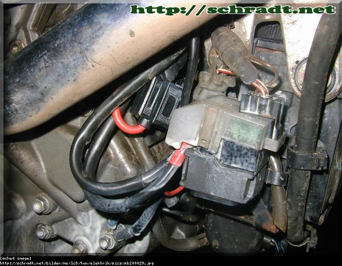

@Mister L: Hab mir eben den vorderen rechten Blinker abgefahren beim Endurofahren...
Nach 190km dann mit 8V an der Batterie liegen geblieben und die 30km nach Hause per Anhänger. Wieder mal der Kontakt zur Hauptsicherung weggegammelt (rot glühend, stinkend, in Rauch aufgegangen), wie schon im März und Mai letzten Jahres und der Steckverbinder zum Regler arg oxidiert, so wie bereits letzten Januar. Mal sehn ob ich noch ein drittes Starter-Relais von KTM bekomme...
Zuletzt gesäubert und neu mit Polfett eingesprüht habe ich alles vor nichtmal drei Wochen.
Meiner Meinung nach hat die Elektrik da unten im Spritzwasserbereich gar nichts zu suchen.
Grüße vom
Schradt

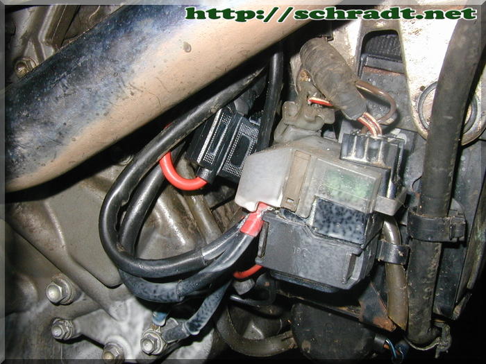

BeitragVerfasst am : Mo, 7. Feb 2005, 23:16    Titel: Antworten mit Zitat
Cool, die Kamera hat es sogar eingefangen
[attachmentid=2418]
Ja, hat noch Garantie bis Oktober 2005 und ich überlege ernsthaft Regler, Benzinpumpe und Starterrelais irgendwie nach oben in trockenere Gegenden zu verlegen. Aber sonderlich viel Platz ist da halt nirgends.
2005 hat sich an der Elektrik ansich nichts geändert, aber vielleicht haben sie den Kabelbaum besser geschützt... auch haben die Zusatz-Sicherungen nun 10A statt 5A bei den 2003er Modellen, aber ob auch dickere Kabel verwendet wurden weiß ich nicht.

Schradt hat folgendes geschrieben:
Junge das sieht ja gammelig aus! Man könnte meinen die Kiste ist 10 Jahre alt. Was ist denn dieser weiße Belag, ist das dein Sprühfett? Hattest du diese Probleme auch vor dem Sprühfetteinsatz?
Nur mal so ne Frage: Könnte es sein, daß das Sprühfett eventuell irgendwelche Materialien angreift bzw. irgendeine galvanische Reaktion zwischen unterschiedlichen Materialien auslöst. Ich habe solche (unwahrscheinlichen) Dinge leider schon erlebt. Kann mich an eine bestimmte Sorte Kettenspray erinnern, welcher die Oberflächenvergütung eines Kettenblattes zum Korrodieren gebracht hat.
Wirklich schlimm sind auch sämtliche Korrosionserscheinungen die von Streusalz ausgelöst werden. Da hat man auf einem neuem Mopped oft nach wenigen Tagen richtige Korrosionsspuren, aber das weißt du ohnehin. Und echten Schutz gibt es da nicht. Da mußt du wohl damit leben, daß das Bike schneller altert. Wer wäscht schon sein Bike nach jeder Winterausfahrt.
Liegt besagter Teil so, daß er von Salzlake besprüht wird? Dann muß man sich für den Wintereinsatz was überlegen. Aus genau diesem Grund fahre ich zur Streusalzzeit nur mit der EXC, und da nur im Gelände (da gibts kein Salz).

Mister_L hat folgendes geschrieben:
Es soll ja Leute geben die für 45000km 10 Jahre brauchen Very Happy
Ja, das ist weißes Sprühfett, was auch als Polfett spezifiziert ist. Das Zeug macht seinen Dienst eigentlich ganz gut an anderen salzgeplagten Fahrzeugen (Unimog im Schneeräumdienst) und mein KTM Händler hat nach dem ersten Stromausfall letzten Januar (3 Monate alte LC8) auch sämtliche Steckverbinder und blanke Kontakte mit weißem Sprühfett versiegelt.
Nein, das würde ich mal ausschließen. Aber das Salzwasser wird vom Vorderrad unter die Plastik-Schutzkappe auf dem Relais gespühlt und bleibt dann dort stehn. Diese Plastikkappe habe ich nun weg gelassen, ein Kurzschluss ist dadurch eher unwahrscheinlich, da das Relais ja ziemlich sicher befestigt ist.
Als provisorische Problemlösung taugt eine modifizierte Sicherung, vgl. Bild auf meiner Homepage (Moppeds -> LC8 -> Probleme -> 3. Stromausfall (März 2003))
Klarer KFZ Unterbodenschutz auf Wachs-Basis versiegelt zuverlässig Schwinge und andere Teile und lässt sich mit WD40 im Frühjahr noch einigermaßen leicht entfernen...

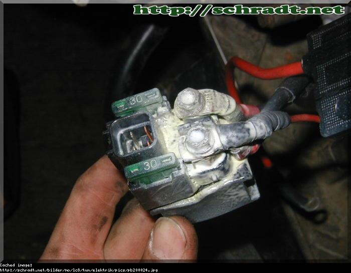

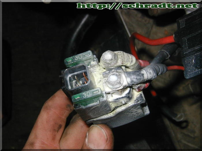

Bruggma hat folgendes geschrieben:
Wassereinschluss im Stecker?
Nicht im Stecker. Auf dem Starterrelais welches die Hauptsicherung beinhaltet sitzt eine Plastikkappe:
Diese behindert das Ablaufen und Verdunsten des Spritzwassers (direkt daneben läuft das Krümmer-Rohr vorbei, also Salzwasser + Kupferkontakte + Hitze ergibt muntere Korrosion)
So meine Vermutung.
Wie reagiert Polfett auf Salz?
Es sollte nicht reagieren und das Salz abstoßen. Dass das Fett aber nach 3 Wochen und 1000km eine kristalline Konsistenz aufweist und sich mit dem Fingernagel abbröseln lässt, liegt sicher an der Hitze durch den Krümmer. An anderen Stellen bleibt es jedenfalls monatelang klebrig und wasserabweisend.
Frisch eingefettet sah das so aus:
Wurde es wirklich dort ausgelöst, oder war dies die schwächste Stelle?
Was es?
Der Stromausfall gestern war eine Kombination aus korrodiertem Steckverbinder zum Regler (Batterie wurde nicht geladen) und korrodiertem Kontakt zur Hauptsicherung (stinkend, erhöhter Widerstand).
Nach dem Laden der Batterie und Behandlung der Stecker mit Kriechöl funktionierte die Leitung zum Regler wieder, aber die 13,5V waren dem Leiter zur Hauptsicherung zuviel, weswegen er ausglühte (Bild siehe oben).
Das war davon noch übrig:
[attachmentid=2420]
Bin ich etwa der einzige dem sowas passiert?
Gibt es hitzebeständiges Polfett?
 Dateigröße:  13.19 KB
 Angeschaut:  10260 mal
