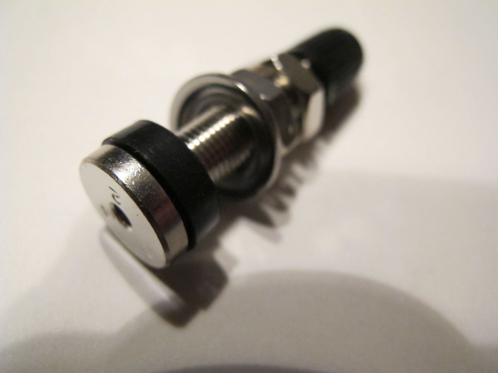

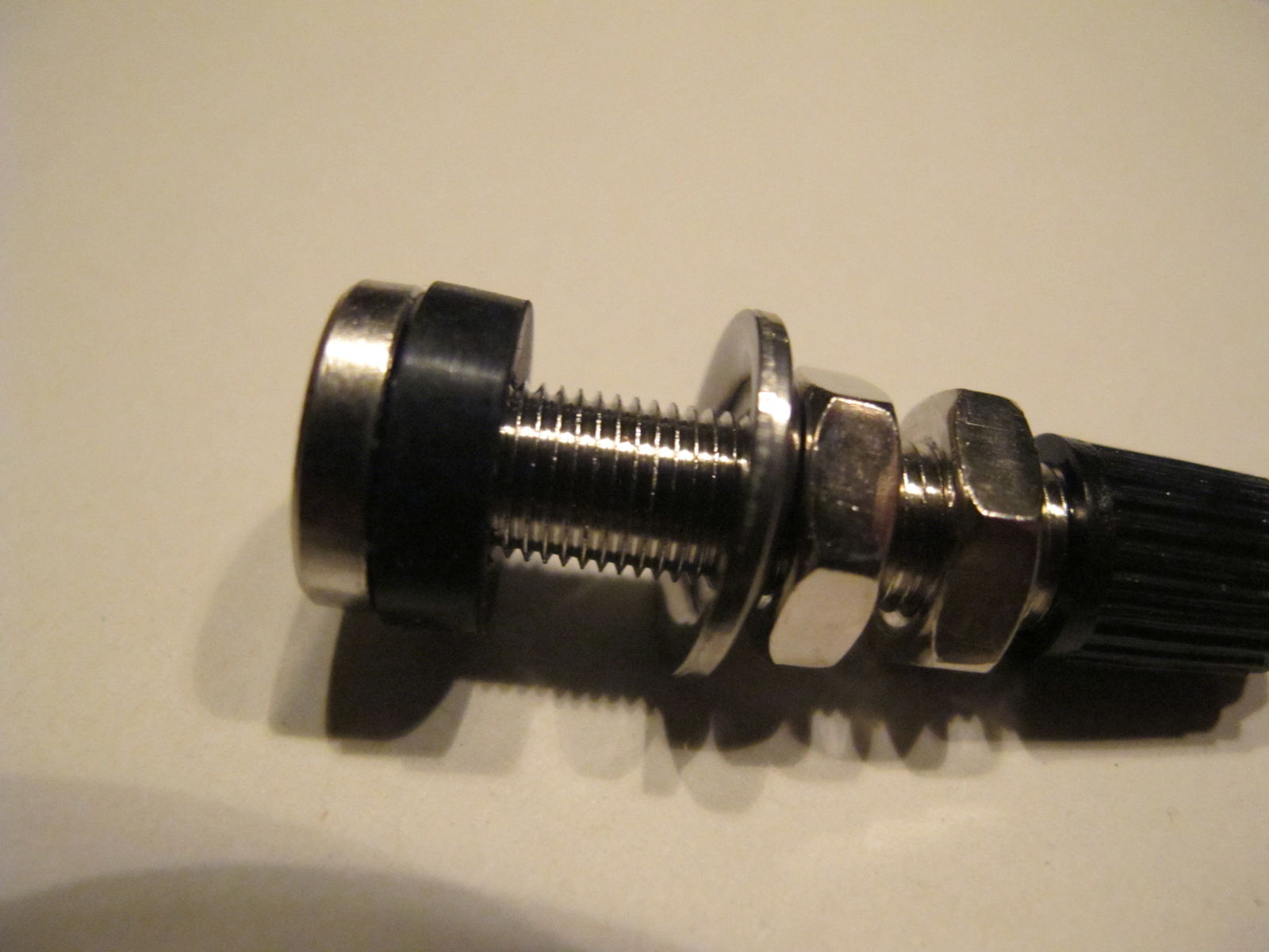

Hellcat @ Sa, 6. Okt 2012, 16:01 hat folgendes geschrieben:
.. da wo das Ventil eingeschraubt wird, ist keine plane Fläche, also kann man es nicht richtig abdichten...
Eventuell macht Powerwade mal ein Foto von den mitgelieferten Ventilen und man schaut sich mal die Dichtung an.
Grüße Georgios

ok. Hier die Fotos...

GeorgiosOffline
Anmeldungsdatum: 15.09.2006
Beiträge insgesamt: 285
Cagiva Navigator
BeitragVerfasst am : Mi, 10. Okt 2012, 19:08    Titel: Antworten mit Zitat
Danke. Smile
Sieht aus wie meines, außer das ich noch eine zweite Gummidichtung benutze (eine unter und eine über der Bohrung).
Wie dieses Ventil allerdings abdichten soll, verstehe ich nicht ganz (oder sind das 2 Dichtungen, die aneinander kleben?). Und die Rundung der Felge kommt ja auch noch hinzu.
powerwadeOffline
Anmeldungsdatum: 28.07.2011
Beiträge insgesamt: 135
 →  45.000 km
KTM 790 ADV
 →  11.000 km
KTM 390 Duke
BeitragVerfasst am : Mi, 10. Okt 2012, 19:52    Titel: Antworten mit Zitat
Das Ventil wird auf die vorher verklebten 2 Klebebänder gesetzt. Da ist bereits ein passendes Loch eingestanzt. Das könnte ein gewisser Oberflächenausgleich sein. Dürfte so 2mm dich sein.
GeorgiosOffline
Cagiva Navigator
BeitragVerfasst am : Mi, 10. Okt 2012, 20:28    Titel: Antworten mit Zitat
Kann es mir so ungefähr vorstellen. Eigentlich müsste eine Dichtung auch reichen. Ich wollte bei mir einfach nur doppelt absichern.
