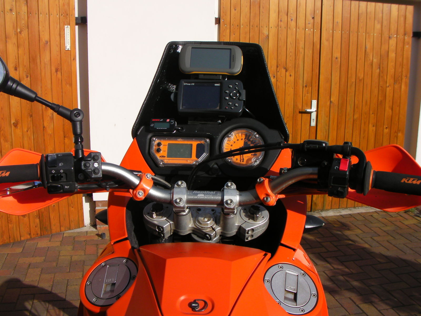

vielleicht wird das die eierlegende Wollmichsau.
Das entsprechende Windschild ist fast fertig und die Halterung
muss noch etwas angepasst werden. Dannach erhoffe ich mir, nach
ein etwas Eingewöhnungszeit, eine perfekte Navigation für den
Offroadeinsatz.

Cool Cool Cool Friedrich

Na dann viel Spaß beim Fersehabend! Laughing Hoffentlich viebriert Dir da nich irgenwann was ab.

Der Cockpitumbau gefällt mir schon recht gut.
So änlich soll es bei mir auch werden.
Oben: IMO und GPS und Durchflussmengenmesser und Kontrollleuchten
Unten: Roadbookhalter für Karten
Mal sehen wann´s fertig wird...

PS @Friedrich - tolle Lösung - sauber verarbeitet!

ich denke wenn 278 und Montana in einem Cockpit dann das Montana senkrecht ....
bei der MT-Rallye war einer der hatte ja das Montana als Rodbook ersatz mit den Fotos der Strecke drauf . auch eine alternative ......

Ich hab das jetzt mal 3 Tage in PL. Offroad getestet und bin
begeistert.
Den ersten Tag sind wir, mit auf dem PC gerouteten Track, gefahren.
Auf dem Montana mit einem kleinen Maßstab zum genauen treffen
der Abzweige, und auf dem 278 er einen grossen Maßstab, um beim verlassen des Tracks (zuviel Asphalt, langweilig, Schiessbahn umfahren, etc) immer die Richtung zu haben, um später wieder auf den ursprünglichen Track zurück zu kommen.
Den zweiten Tag in der puszcza-notecka mit Luftlinien-Routing
gefahren. Oben Kompass laufen lassen und unten die Topo.
Es fährt sich sehr flüssig, vor allem in unbekannten Gelände
bzw mit Tracks aus der Retorte (PC).
Ich glaube auch nicht, das da etwas abviebriert, da der Halter fest
mit dem Instrumentengeweih verschraubt ist.
