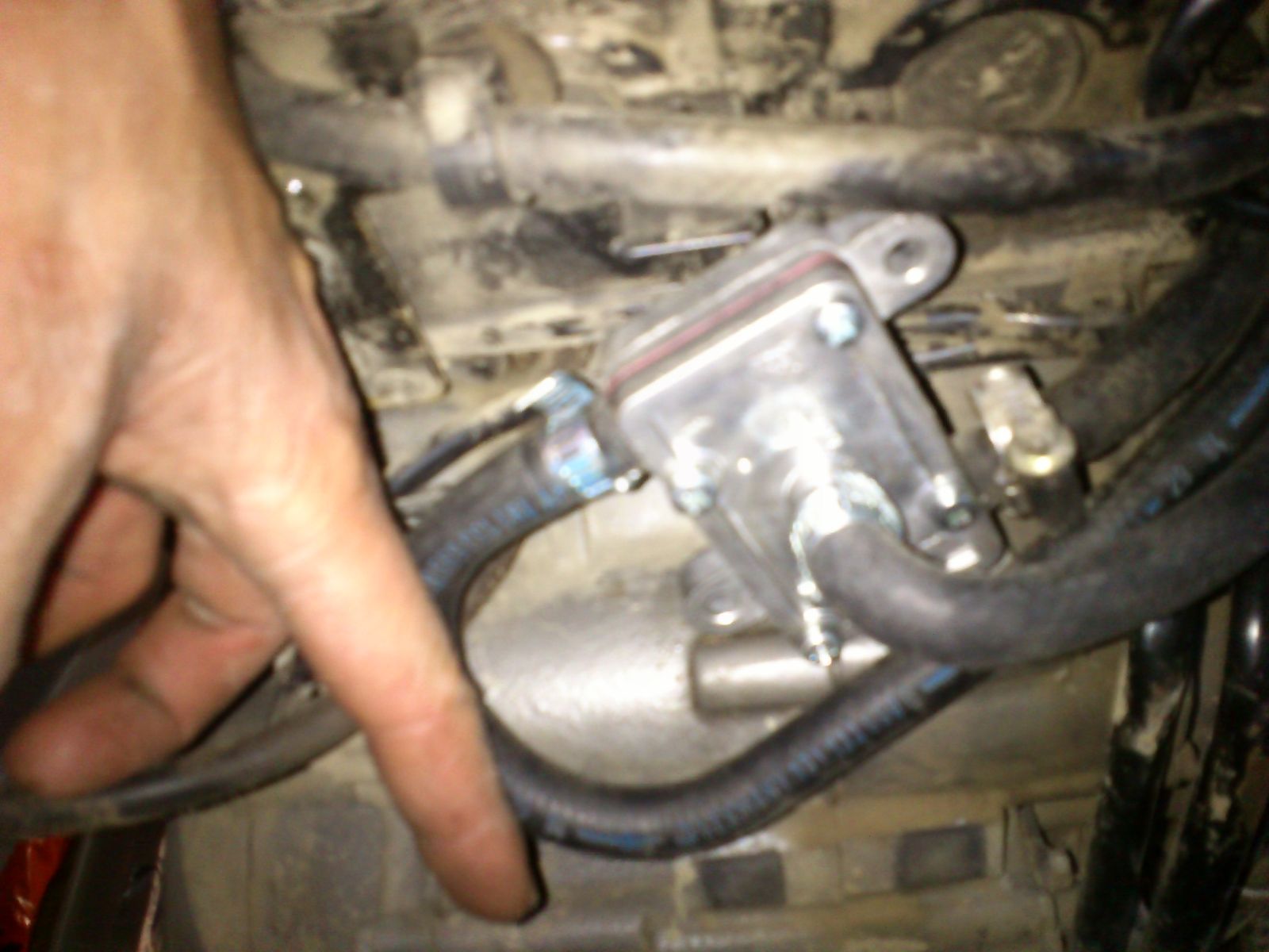

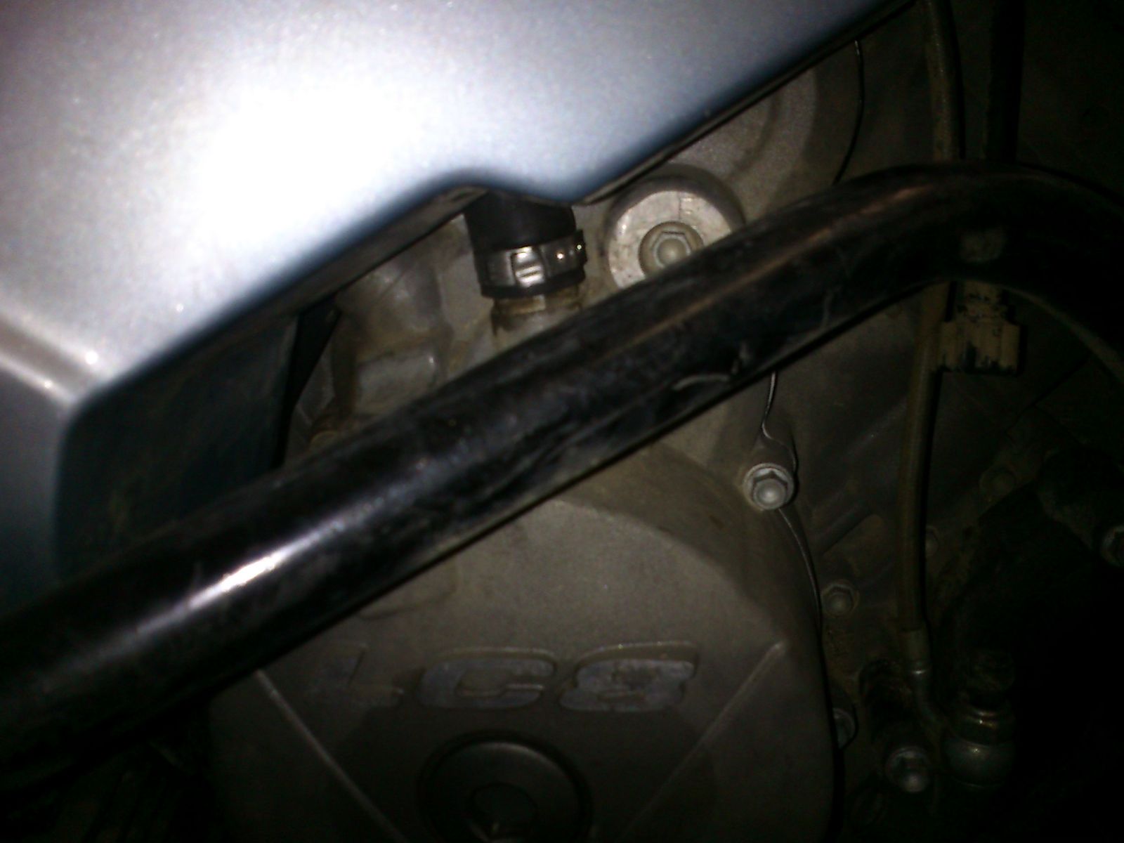

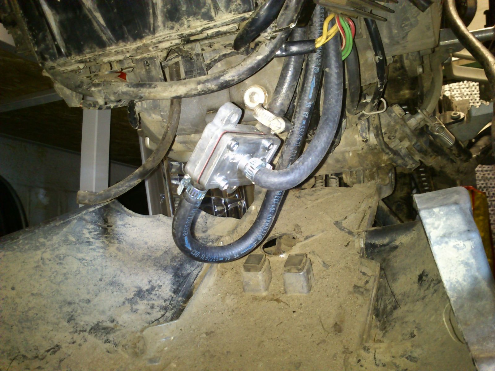

So ich hab da mal was vorbereitet.
Angelassen hab ich sie in der Garage und läuft auch super doch wegen den volllast Fahrten muss ich passen.
Die hab ich noch nicht getestet.
Hab mir den Unterdruck gleich vom Motor direktgeholt.
Oberhalb vom Schalthebel ist gleich ein
dicker Schlauch zum Kurbelgehäuse entlüften der oben auf den LuftfilterKasten geht. Den hab ich abgebaut und den oberen Bogen der die richtige Biegung hat auf die Hülse der Entlüftung gesteckt.
So das der Bogen nach unten zeigt. Den dicken Schlauch gab ich dann unten in der nähe des Benzinhahnes eingekürzt. Dann den originalen dünnen Benzinschlauch in den dicken reingeschoben und Schlauchschellen drum.

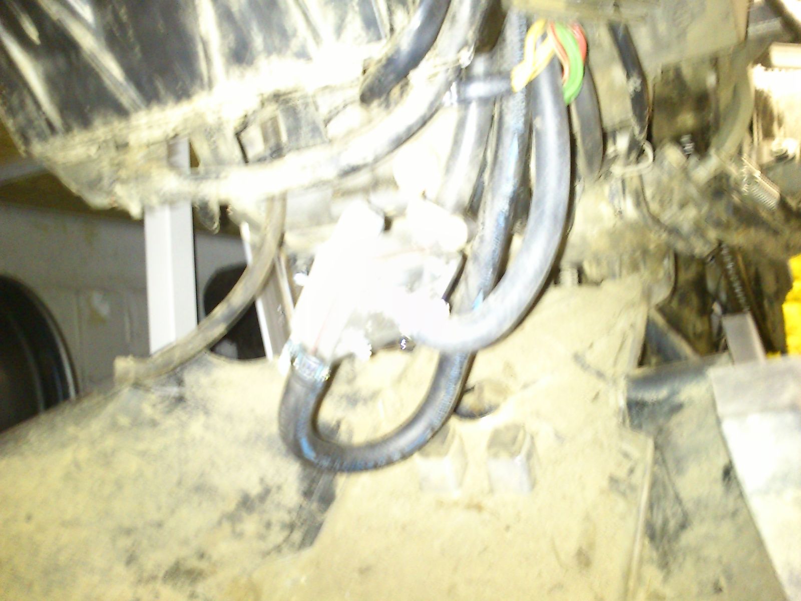

Noch eins

Verstehe nicht so ganz, was du gemacht hast. Die Kurbelgehaeuseentlueftung als Unterdruckgeber fuer die Pumpe?

AchSoja das habe ich So gemacht.
dachte es ist im vorhergehenden Text schon klar gewesen das ich mir eine Unterdruck Benzinpumpe für rund 30€eingebaut habe. Weil Ihr doch so abgekotzt hattet das die Pumpe von Turatech Über 100€kam dacht ich mir es mit einer billigerenPumpe zu probieren.
Ich hoffe nur das die auch bei hoher Belastung genug Sprit in die Vergaßer pumpt:-)

Menno Hase,
et jeht hier nich um Deine Sparplumpe sondern um den Anschluss derselben an die Entlüftung. Eigentlich gelegentlich normaler Weise gehört die an einen Ansaugstutzen angeschlossen. Fast ungefähr janz jenau da, wo die Schläuche zur Synchronisierung her kommen. Wenn Du sinnwarender Weise schon mit einer UNTERdruckplumpe arbeiten willst, musste die ja wohl auch da anschließen, wo Unterdruck herrscht. Wozu war jetzt gleich nochmal wieder die GehäuseENTlüftung?????
Wieder ist zu erkennen, dass in jedem Problem immer auch die halbe Lösung steckt, musstse nur finden Laughing Cool Rolling Eyes
Hoffe jehelft zu haben...

Hier mal was aus Wikipedia zur Kurbelgehaeuseentlueftung:
Kurbelgehäuseentlüftung
Bei Verbrennungsmotoren treten im Kurbelgehäuse grundsätzlich Blow-By-Gase auf. Da das Kurbelgehäuse mit den Anbauteilen (Zylinderkopf, Ölwanne usw.) einen geschlossenen Raum bildet, würde ohne eine Entlüftung der Druck im Kurbelgehäuse stetig ansteigen. Dies hätte starke Ölleckagen über die Dichtungen zur Folge. Die Belastung auf die Bauteile im Kurbelgehäuse wäre erhöht und Schäden am Triebwerk würden auftreten. Um dies zu vermeiden, werden die Blow-By-Gase, welche Schadstoffe aus der Verbrennung und unverbrannte Kohlenwasserstoffe enthalten, aus dem Kurbelgehäuse abgeführt. Der ideale Kurbelraumdruck liegt im leicht negativen Bereich um die −2 mbar, da unter diesen Bedingungen der Motor nicht zum „Ausschwitzen“ von Öl neigt. Ist der Unterdruck deutlich größer (der Wert ist motorspezifisch und abhängig von der Auslegung der Dichtverbunde) besteht die Gefahr, dass über die Wellendichtringe bzw. Dichtungen am Kurbelgehäuse, mit Schmutzpartikeln versetzte Luft angesaugt wird. Dies kann zu erhöhtem Verschleiß an innenliegenden Bauteilen führen.
Blow-By-Gase können unter ungünstigen Umständen (z. B. Lagerschäden, Verbrennungsaussetzer, Kolbenringbruch) entzündbar sein und zu einer Kurbelgehäuseexplosion führen. Beim Entlüften werden zwangsläufig auch Öltröpfchen, die durch drehende Bauteile erzeugt werden, aus dem Kurbelgehäuse mitgerissen. Der Ölgehalt im Blow-By hängt stark vom Mitteldruck, der Paarung Zylinder-Kolbenring-Laufbuchse und von der Entnahmestelle (Lage und Querschnitt) am Motor ab.
Vielleicht funzt die Pumpe sogar eine Weile, aber gut fuer den Motor ist es nicht! Schliess das Teil mal lieber an den Ansaugstutzen an.

So etwas hab ich mir schon beinahe gedacht.werd ich es also doch so machen wie du&gehe lieber an den überflüssigen Anschluss von dem komischen Ventil hinter dem LuftfilterKasten:-)
Nochmals einen riesendank für die guten Ideen von euchB-)
