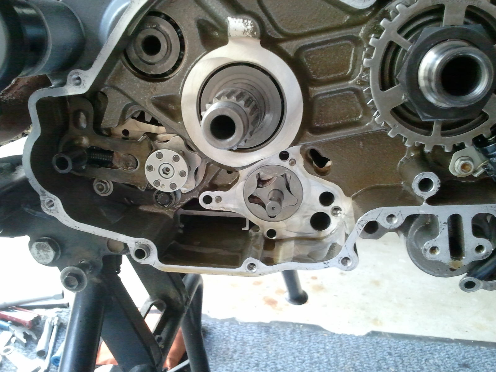

Mr. Green gotcha mother...

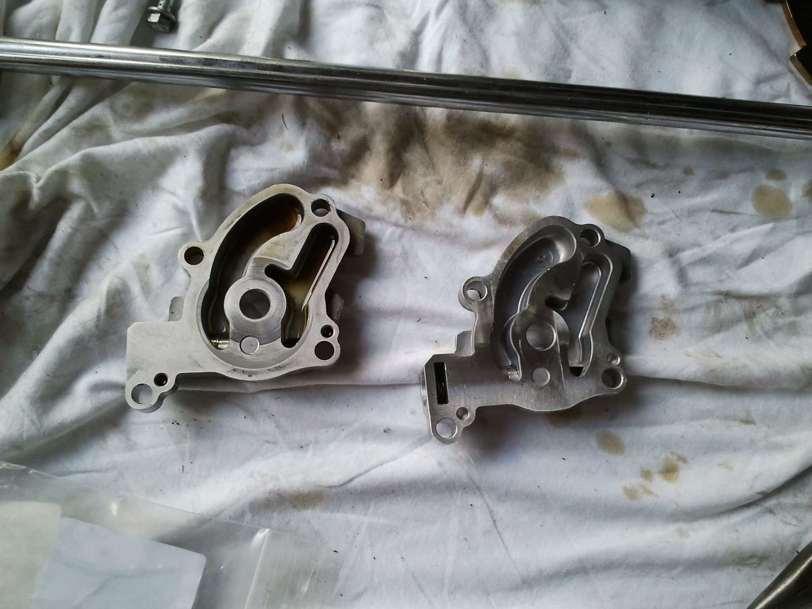

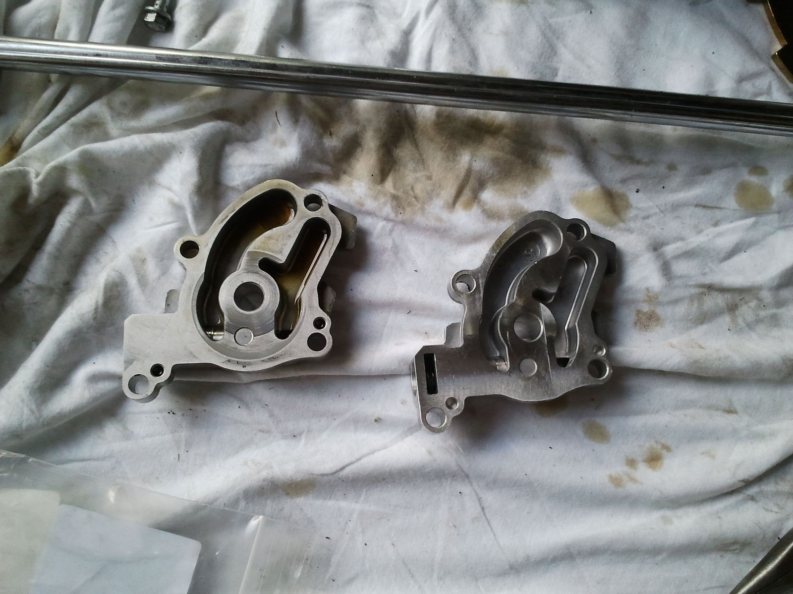

altes und neues (rechts) Bypassventil

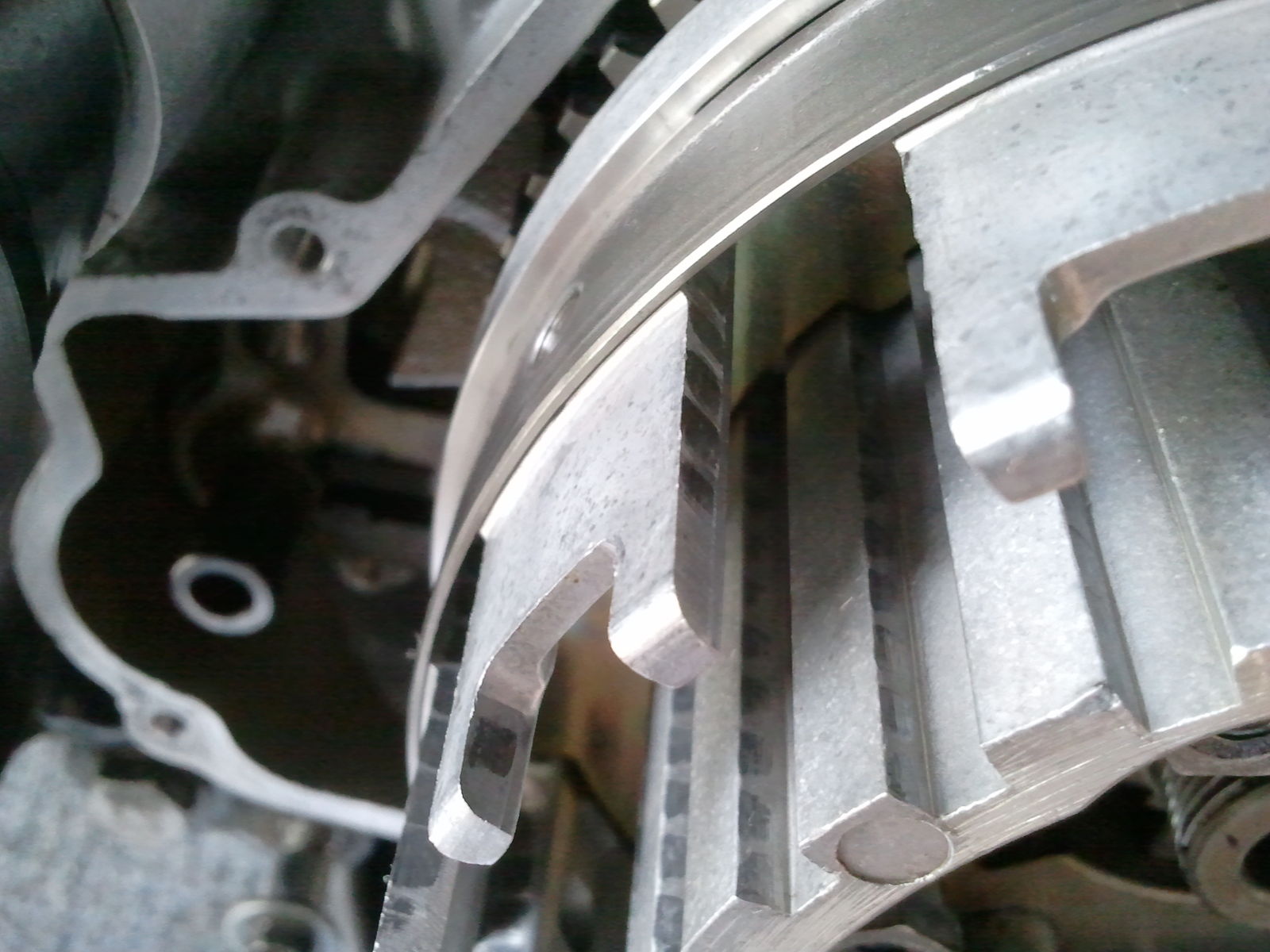

ganz schöne Rattermarken am Kupplungskorb blink Sad

Beiträge insgesamt: 5586
BeitragVerfasst am : Di, 3. Jul 2012, 20:26    Titel: Antworten mit Zitat
JanB @ Di, 3. Jul 2012, 20:05 hat folgendes geschrieben:
Das nicht schlimm! Sind doch bestenfalls nur paar dunkle Druckstellen. Wenn die deulich eingearbeitet wären, lohnte es sich, den Korb und den inneren Mitnehmer neu zu machen. Aber bis dahin habt ihr zwei noch massig km vor euch...

Nur nach dunklen Druckstellen siehts aber auf dieser Seite nicht aus Wink

Hallo Zusammen!
Solche Rattermarken hatte meine ADV auch, ich habe die einfach mit einer Feile weg-ge-feilt! Wink
Die ADV läuft seit dem 10000km problemlos. Neu kaufen kannste immer noch...

Danke für Euren Beistand. Den Kupplungskorb fahr ich jetzt erst mal noch ne Weile so weiter. Kann ich ja bei der nächsten 15tausenderer noch mal nachfeilen oder tauschen.

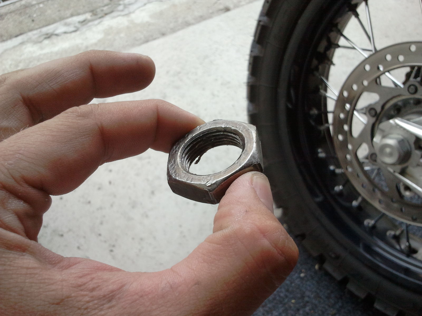

Motor ist wieder zu... Zisch (Bier ist auf)
morgen:
alles oberhalb der Ventile zusammenbauen, Bremsflüssigkeit wechseln, Vergaser synchronisieren und übermorgen Tüv?
