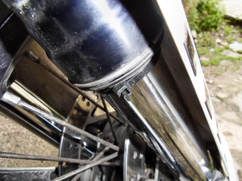

Nimm nen kleinen Kabelbinder und mach den um ein Tauchrohr.
Dann fahre und bremse. Dann mach ein Foto und zeig es uns.

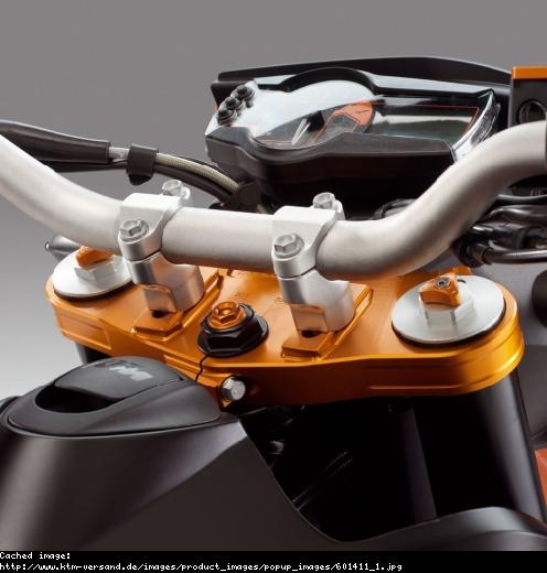

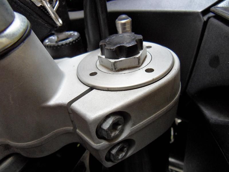

Interessant wäre auch ein Foto von der oberen Gabelbrücke,
um zu sehen, wie weit die Holme "durchgesteckt" wurden.

Ein Foto der Gabelbrücke von oben, wie zb. :
Es geht dabei um das Stück, wie weit die Gabelholme OBEN aus der Gabelbrücke schauen.
Ist die Gabel weiter durchgesteckt wie´s eigentlich sein soll, ist das Rad natürlich auch dichter "am Mopped".

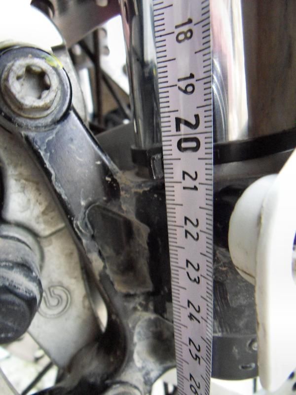

Also:
70 km mit der oben beschriebenen Einstellung gefahren. 3mal heftige Vollbremsung mit einer Geschwindigkeit zwischen 90 und 100 km/h.
Keine auffälligen Geräusche mehr beim Bremsen. Der Kabelbinder hat auch noch mindestens 3mm Platz, an der Steckstelle.....ALSO:::::::: die Gabel geht NICHT auf Anschlag!!!!!! Auch passen die von KTM angedrohten 21cm Federweg ganz genau!
Mehr durchstecken durch die Gabelbrücke kann man die Gabelrohre meines Empfindens nicht....das paßt auch so.
SW Motech muß also was an dem Bügel machen. Der wackelt jetzt ohne die Querstrebe wie ein Kuhschwanz....kann also so nicht am Bike bleiben.

[quote="kretabiker @ Mo, 6. Feb 2012, 11:54"]Der Kabelbinder hat auch noch mindestens 3mm Platz, an der Steckstelle.....ALSO:::::::: die Gabel geht NICHT auf Anschlag!!!!!! Auch passen die von KTM angedrohten 21cm Federweg ganz genau!
Unabhängig davon, ob es nun was mit dem eigentlichen Problem zu hat oder nicht, ist der Federweg der Gabel IMHO ~5mm vor der Gabelfaust zu Ende. Du solltest etwas an den Fahrwerkseinstellungen ändern.
Sehe ich auch so.
