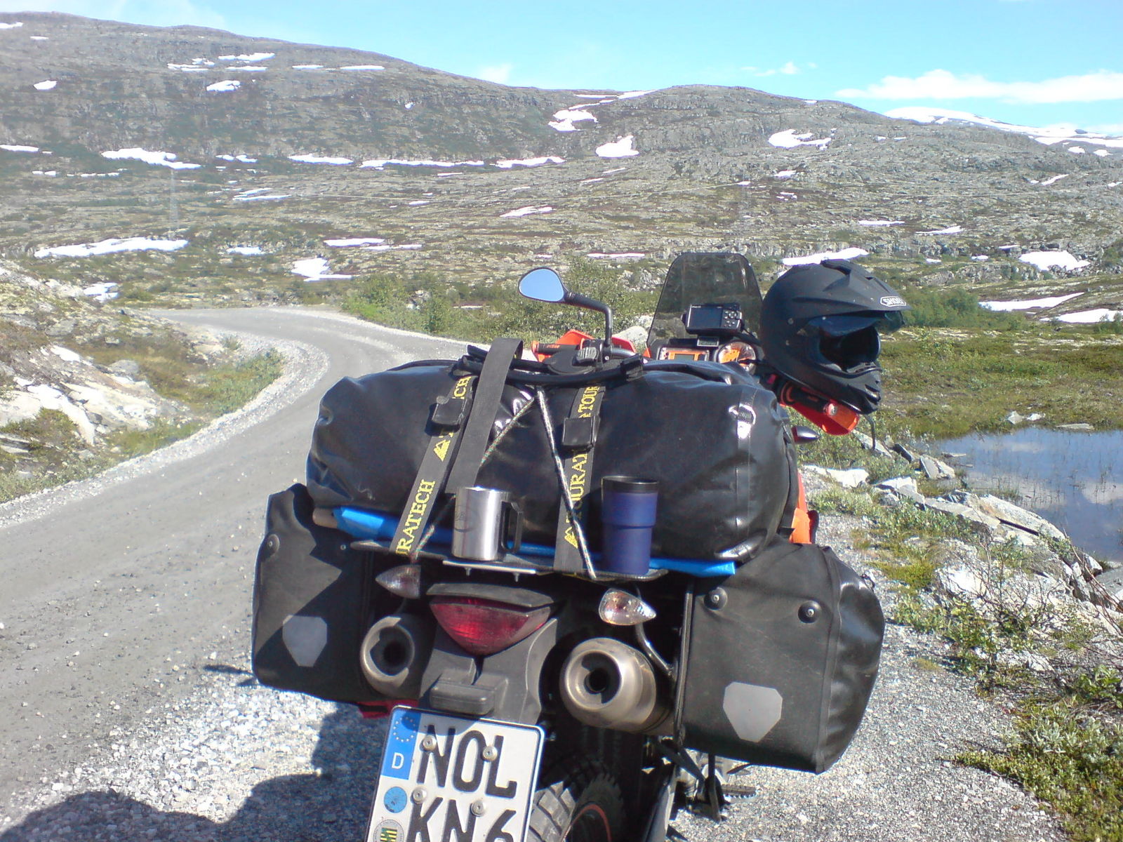

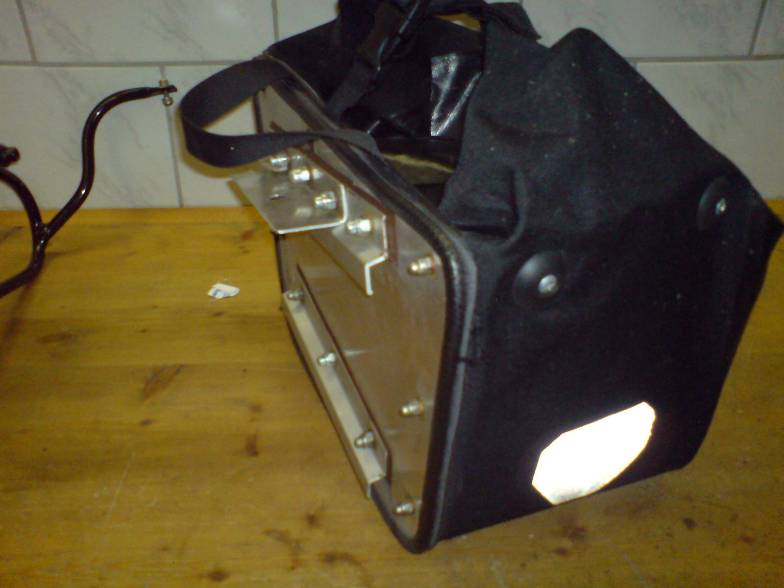

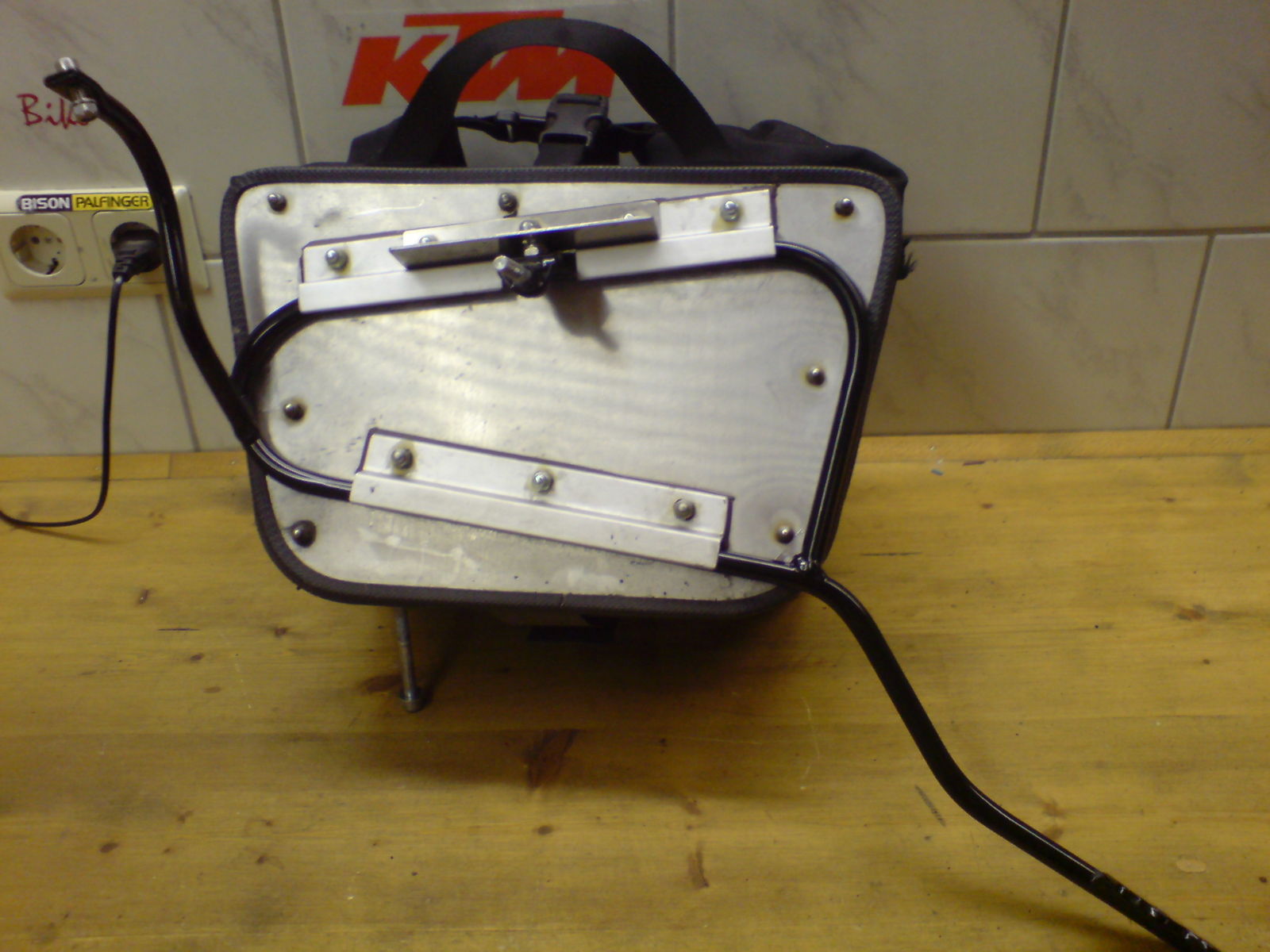

Ich hab seit AT Zeiten die Ortlieb Packtaschen und war immer sehr
zufrieden damit. Bei der Kati hatte ich aber ein Problem mit der Hitze.
Ich habe mir ein Paar einfache Träger gebaut und die Innenseiten der Packtaschen mit Alublech beplankt. Funzt super und 100 % H2O dicht.
Okay für die grosse Wüstentour ist es nicht optimal , aber schwedische Schotterpisten zum Beispiel gehen ohne Probleme. Der Vorteil ist halt das unschlagbare geringe Gewicht.

das wäre auch noch eine möglichkeit, einfach selber eine einfache stahlrohr konstruktion zu schweißen ( muss ja keine kraft aufnehmen, sondern nur die taschen vom auspuff fernhalten...), gegen die sich die taschen dann abstützen.
