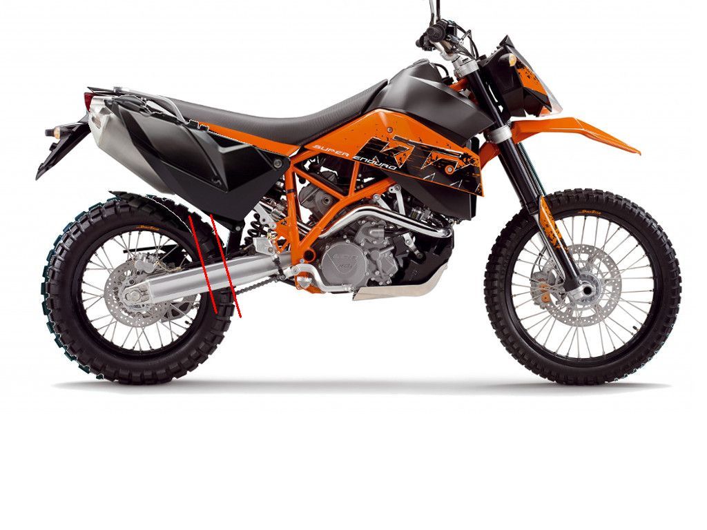

Wo wir schon mal das Thema Heckumbauten haben, hat schon mal jemand an den Hecktank der 690er an der LC8 gedacht. Könnte optisch doch sehr interessant werden und + 12 Liter..... gruebel

Stimmt,
hatte die Teile auch gefunden und es kamen gleich Zweifel auf.
Die oberen Tankaufnahmen der 690 sind quasi auf dem Rücken des Hauptrahmens.
Da wird es, aufgrund der bestehenden Heckrahmen-Anschlüsse beim LC8 Rahmen schwer werden, "oben" anzuschließen.
Das ganze sollte für mich ohne Schnibbelei am Rahmen durchführbar sein; wohl also schwer zu realisieren.

Hab´s nicht genauf auf´m Schirm, aber ich dachte mir, die Rahmen ähneln sich im groben also muss es machbar sein. Am Rahmen würd ich aber auch nicht rumflexen! gruebel

Hey,
das Thema Hecktank beschäftigt mich nach wie vor. Genauso wie die Idee mit dem Heck der 690er.
Selbst in 2D will es nicht richtig passen.
Die LC8 hat eine direkte Federbeinaufnahme, die LC4 eine Umlenkung. Allein dadurch wird nötiger Raum verbraucht.
Nach hinten geht es nicht, weil dann der Tank mit dem Rad Kontakt hat, nach vorn auch nicht, da das Federbein seinen Platz braucht.
...nur als Info, falls jemand auch in die Richtung geschielt hat...
