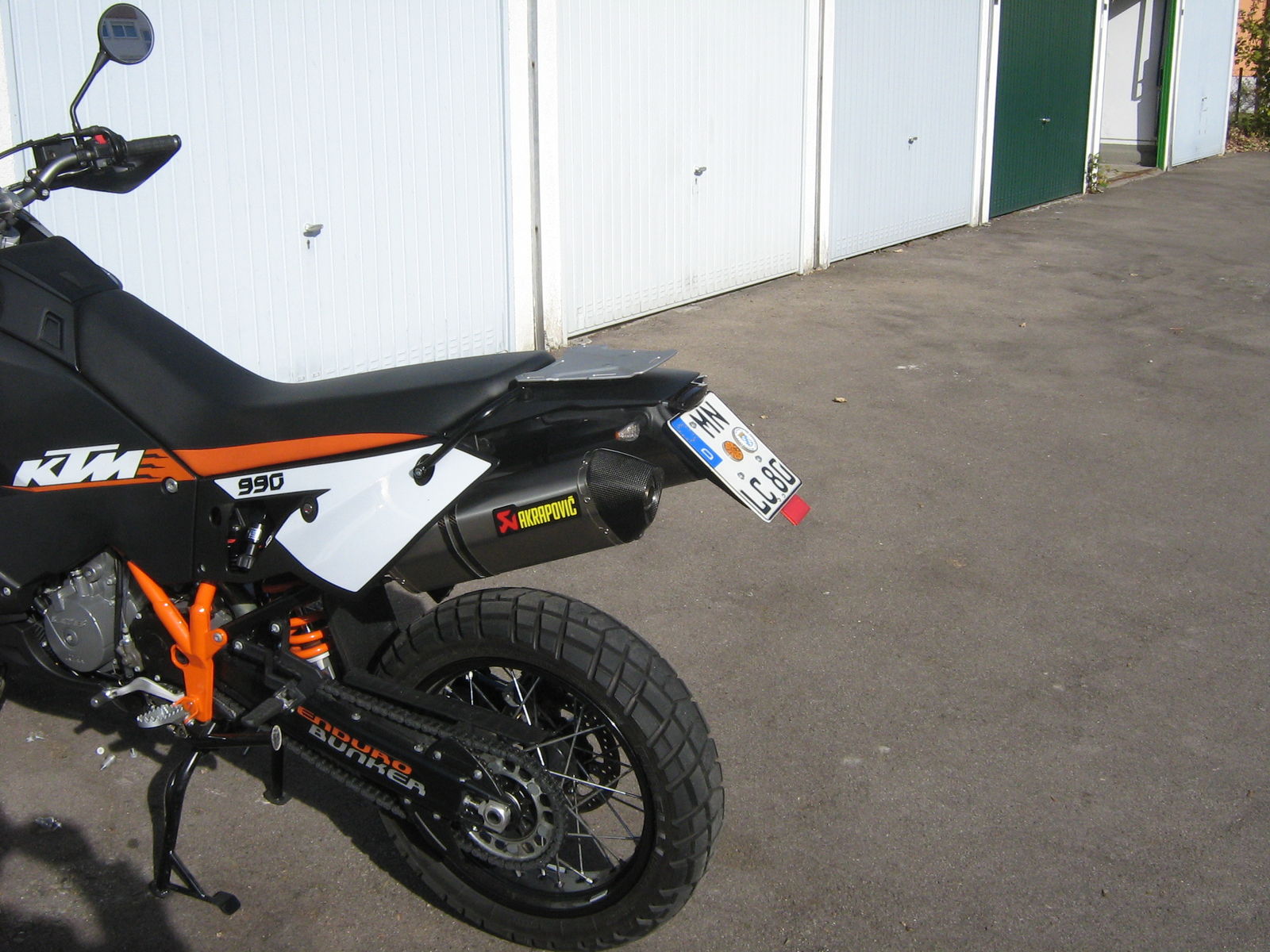

PS: Hab heut endlich das Heck meiner RRRRRRRRRR auf EXC-Heck umgebaut Mr. Green Mr. Green Mr. Green Mr. Green
Und morgen kommen alle pünklich! Wer nicht pünklich kommt, kommt FRÜHER Mr. Green

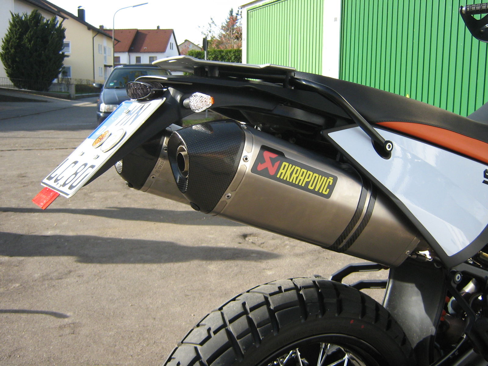

BeitragVerfasst am : Sa, 29. Okt 2011, 19:56    Titel: Antworten mit Zitat
Hier, wie gewünscht, die Bilder vom neuem Heck Mr. Green Mr. Green

BeitragVerfasst am : Sa, 29. Okt 2011, 20:01    Titel: Antworten mit Zitat
Schick!! Smile

BeitragVerfasst am : So, 30. Okt 2011, 0:22    Titel: Antworten mit Zitat
Nicht übel. Aber is das nedd schon nen Winkel der für ne Nachprüfung sorgt?
