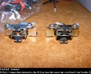

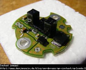

Nachdem das Thema Benzinpumpe bei eigentlich allen KTM 950er Fahrern ja irgendwann akut wird und auch bis heute ein immerwährendes Ärgernis ist, und auch meine Pumpe vor kurzem mal wieder den Geist aufgab (nach insgesamt 46tkm sind die Kontakte jetzt heruntergebrannt trotz Funkenlöschungs-Schaltung) bin ich auf die Suche nach einer noch langfristigeren Lösung gegangen und im advrider-Forum fündig geworden. Ich will schliesslich die KTM noch 100.000 km fahren.
Dort gibts einen Kerl namens DrBean aus Holland, der einen kontaktlosen Reperatursatz für die gute alte Mi(s)tsubishi-Pumpe anbietet. Der Clou dabei ist, dass anstatt der elektrischen Kontakte mithilfe einer elektronischen Schaltung und einer Lichtschranke auf einer Platine, die Position des Kolbens detektiert wird und daraus der elektrischen Impuls für die Pumpe ausgelöst. Vorteil: keine elektrischen Kontakte mehr, keine Funken, keine bewegende Teile, kein Verschleiss (ausser vielleicht innen in der Pumpe). Fragt mich nicht, wie das genau funktioniert, ich bin kein Elektroniker...
Also hab ich mir mal eine Stunde genommen, meine alten Kontakte abgebaut. Hier sieht man links einen herkömmlichen nagelneuen Reperatursatz und in der Mitte die alten, abgebrannten Kontakte. Ganz rechts die Platine von Gerben (DrBean) vor dem Einbau.
Die Montage hat mich ungefähr eine Stunde gekostet und ist für alle, die mit einem mittelgroßen Lötkolben umgehen können, kein Problem. Gerben liefert neben allen Teilen, sogar Lot und eine deutsche Anleitung (http://www.lc8.nl/download/Fuelpumpp...%20V2%20DE.pdf) für 42 Euro mit. Top!
Das basteln hat mal wieder Spass gemacht... und um ein bischen zu üben, hab ich die GoPro mitlaufen lassen.
http://youtu.be/brhZRb5G2b0
Ich hoffe ich muss die Benzinpumpe dieses Motorradleben nicht mehr anfassen. Drückt mir die Daumen. Wer sich für das Kit interessiert, sollte unter advrider.com nach DrBean suchen und Gerben anschreiben.

JanB @ Mi, 1. Mai 2013, 18:14 hat folgendes geschrieben:
Danke für die Infos.
Ich hoffe mit dir....und bitte teile uns an deine Erfahrungen regelmäßig mit.
DER Gerben oder auch DrBean genannt ist ein Urgestein aus den Anfängen hier im Forum. Er hat dann, nachdem die LC8 Fan-Gemeinde in NL anstieg, ein eigenes Forum in NL aufgezogen....
Gerben, falls Du hier ab und zu noch mitliest.... fährst Du immer noch nur mit Jethelm ?

Gibts für das bean-kit schon langzeiterfahrungen?
Danke jan für die infos. Lese zwar auch im advrider, aber das hab noch nicht gesehen gehabt Smile

Moin Blublapp,
soweit ich weiss, gibts bis jetzt nur gute Erfahrungen. Gerben hat schon in alle Welt verkauft. Nur anscheinend kaum nach Deutschland. Warum auch immer... unsure
