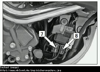

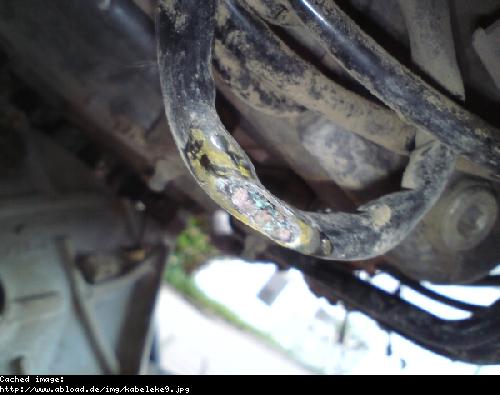

BeitragVerfasst am : Mi, 1. Jun 2011, 13:29    Titel: Antworten mit Zitat
Mittagspausendiagnose:
-Startrelais schaltet (12V Batterie an rot/blau und braun)
-Mopped startet auch nicht wenn andere Batterie dran
-aufgescheuertes/ vergammeltes Kabel gefunden.. Wenn ich richtig geschaut habe geht das nur vom Lade-Pluspol an eine ABS Sicherung ( 8 ). dry
damn it!

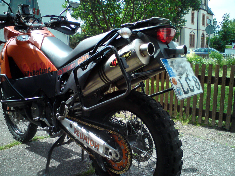

BeitragVerfasst am : Fr, 3. Jun 2011, 18:57    Titel: Antworten mit Zitat
tja
ich habe das Kabel geflickt, Batterie geladen - und Moped läuft wieder wie ne eins.
Das Kabel geht übrigens von einer der beiden ABS Sicherung unter dem Starterrelais irgendwo nach oben (also nicht an den Schnellladeanschluss) und hat sich bei mir am Motorschutz freigescheuert.
keine Ahnung was jetzt genau das Problem war, aber gut!
Naja als Entschädigung habe ich danach die neuen gebrauchten Akras dran gebaut Laughing

BeitragVerfasst am : Mo, 6. Jun 2011, 16:48    Titel: Antworten mit Zitat
Squisher @ Fr, 3. Jun 2011, 18:57 hat folgendes geschrieben:
...danach die neuen gebrauchten Akras dran gebaut Laughing
...aber "vergessen", die Flöten (dB-Killer) einzubauen Razz
Loud Pipes... wub
fRank
Loud pipes save lives! wub
(Der Reitwagen, 09/2009) Razz
