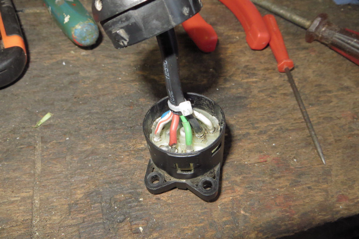

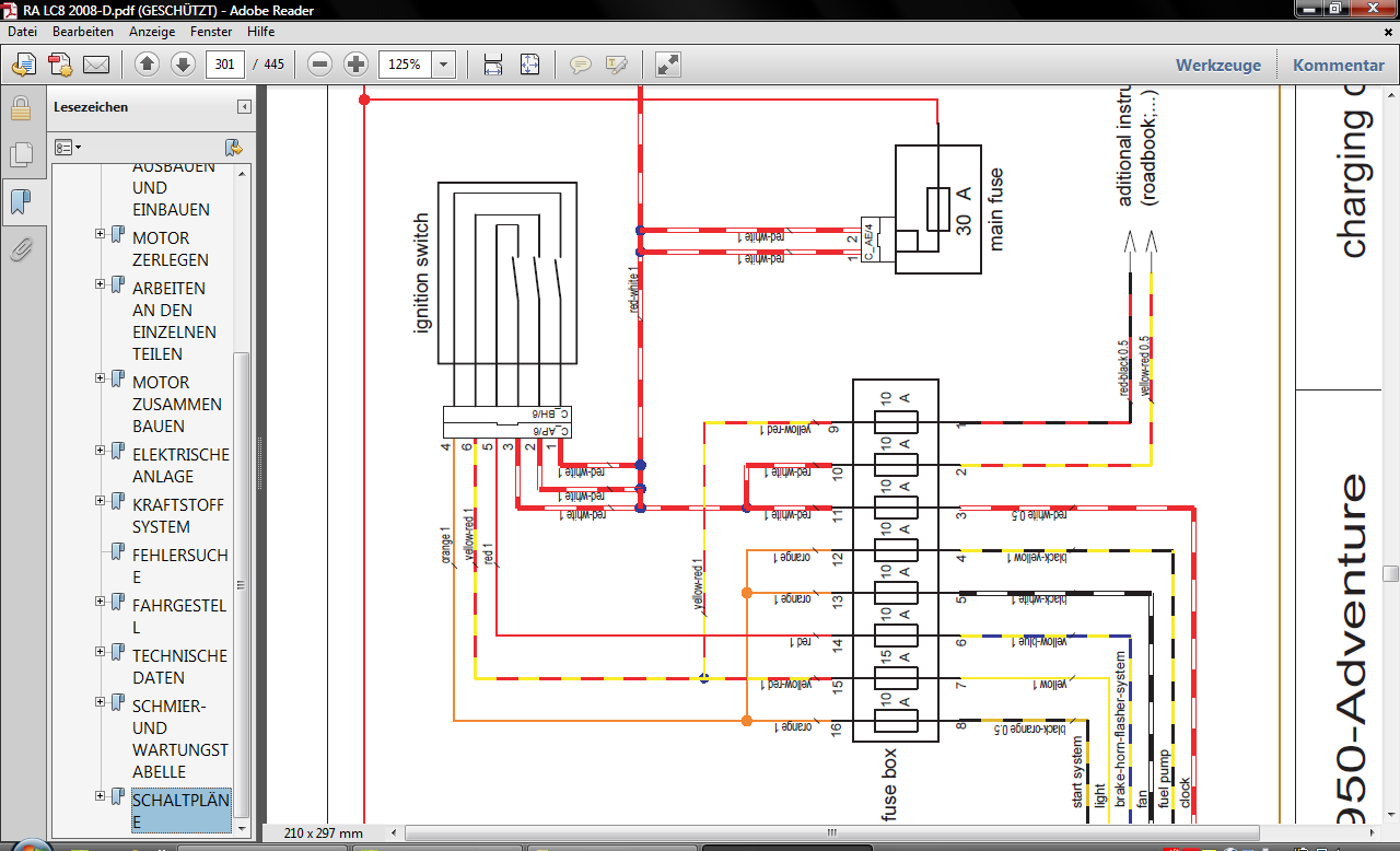

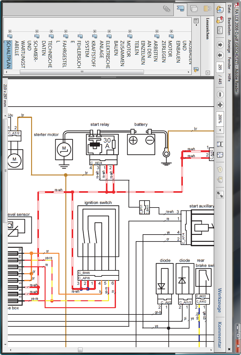

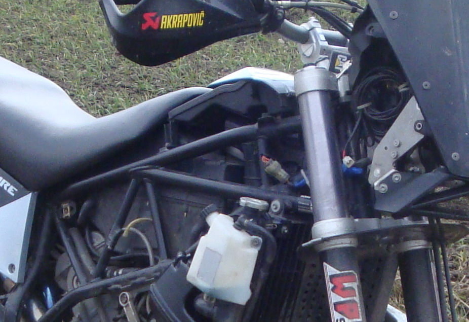

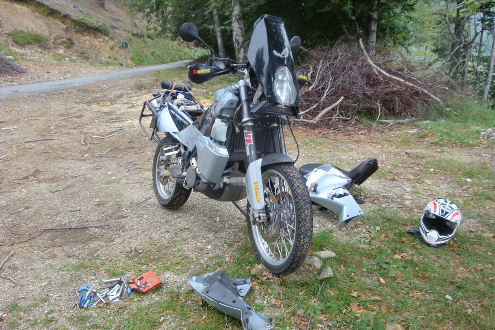

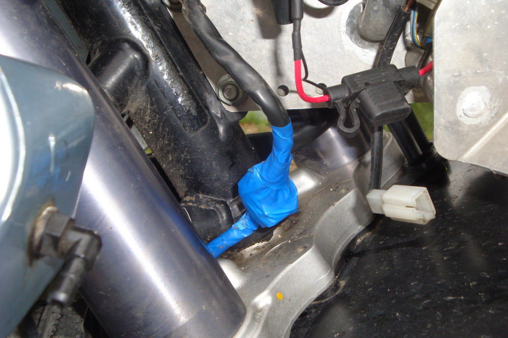

BeitragVerfasst am : Fr, 24. Jan 2014, 11:51    Titel: Kabelquerschnitt Zündschloß? Antworten mit Zitat
Mich hat es letztes Jahr auch erwischt, noch dazu im Urlaub, konnte den Fehler aber finden und notdürftig mit Lüsterklemmen reparieren, da ich etwas vorbereitet war für solche Fälle.
Nun geht es daran, die Sache mal wieder richtig in Ordnung zu bringen.
Dazu will ich 6 neue Kabel einsetzen, nur weiß ich nicht genau, welchen Querschnitt diese haben, weiß das jemand?
Aus dem Schaltplan kann ich auch nicht so sehr viel nehmen, alles in Englisch, aber ich glaube, die Querschnitte stehen da dran, könnte 1qmm sein? Question ...
Twinner.
Rep in der Pampa in Italien

Abgesehen davon wirken mir die Drähtchen eher nach 0.5 bis 0.75, ist aber reine Schätzung.
Gruß, Zweitmotorrad

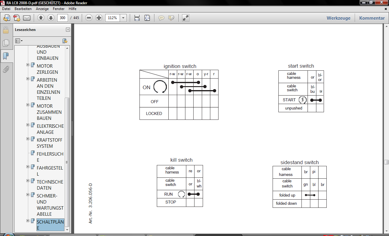

BeitragVerfasst am : Fr, 24. Jan 2014, 13:17    Titel: Antworten mit Zitat
Ja, sieht so aus als wäre der Querschnitt 1mm²! Ich würde die Kabel erneuern....oft sind die alten schon ziemlich "morsch" (speziell die Isolierung) durch die zig 1000fache Bewegung des Kabelstrangs da vorne!
PS: Ignition Switch ist der Schalter!

kretabiker @ Fr, 24. Jan 2014, 13:17 hat folgendes geschrieben:
nicken Offensichtlich, nach Bild 3.

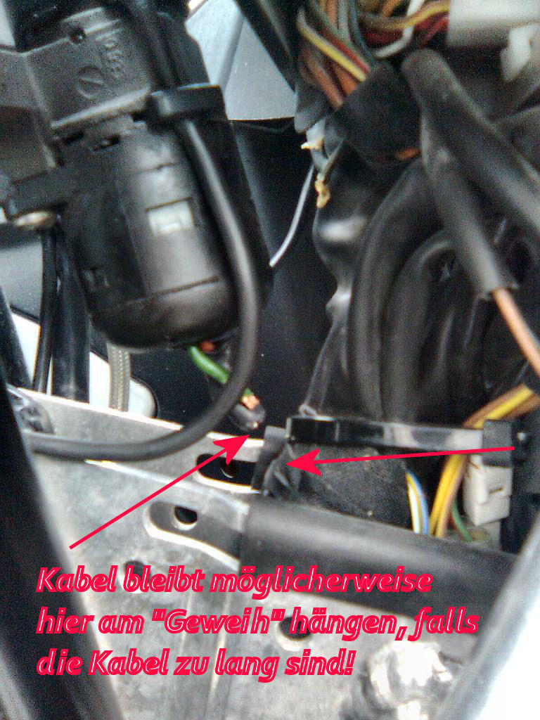

BeitragVerfasst am : Fr, 31. Jan 2014, 14:30    Titel: Antworten mit Zitat
Mr.Showercorner @ Fr, 31. Jan 2014, 6:21 hat folgendes geschrieben:
Wenn Du die Kabel etwas länger machst, kannst du es auch Knick ungefährdeter verlegen.... Rolling Eyes
Servus im Forum! Habs jetzt erst gelesen ohmy ......Das mit dem länger machen der Kabel würde ich tunlichst vermeiden......mögliche UNFALLGEFAHR! Bei meiner 2009er, mit der ich den Kabelbruch hatte und auch bei der 2012er die ich jetzt fahre (bei der ich gleich als sie neu war etwas aus der beschriebenen Plastik-Abdeckung raus gezwickt habe), hätte ein längerer Kabelstrang womöglich dazu geführt, das dieser bei stärkeren Einlenkbewegungen am "Geweih" des Vorbaus hängen bleibt.......schau Dir das nochmal genau an!!!!!!!
Deshalb: die neuen Kabel genau in der gleichen Länge anbringen, denke ich!

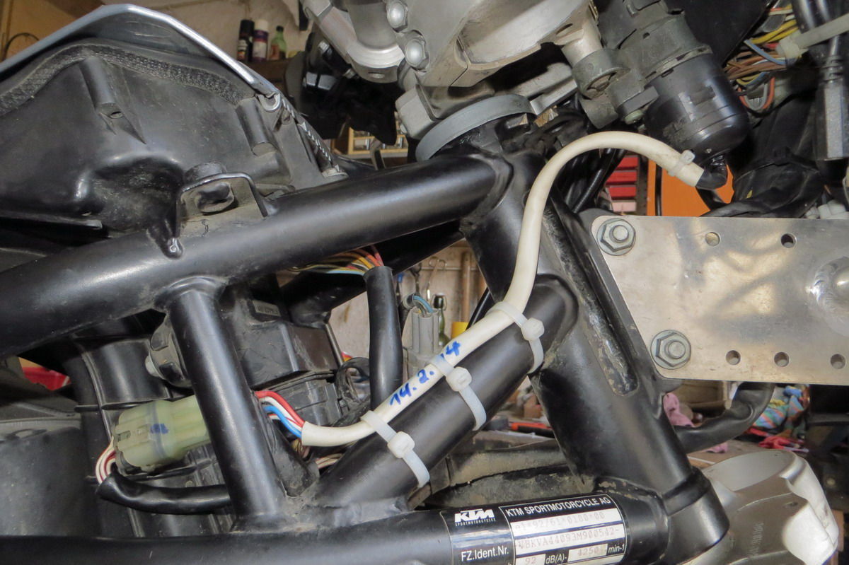

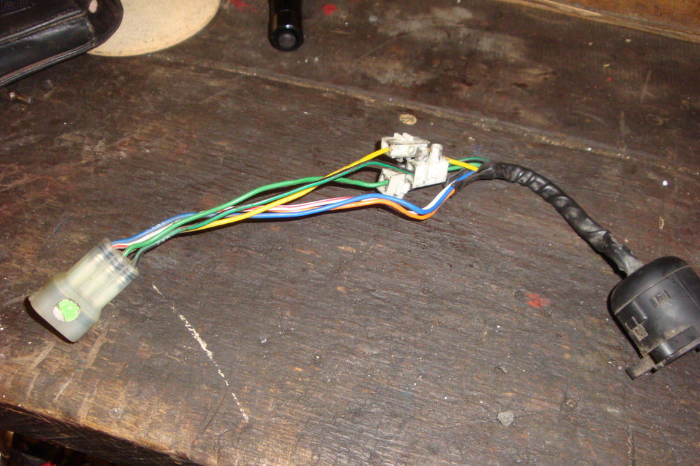

 Dateiname:  05.03.11.a.Kabel kurz abgezwickt am Zündschloß.jpg
 Dateigröße:  196.13 KB
 Heruntergeladen:  1462 mal

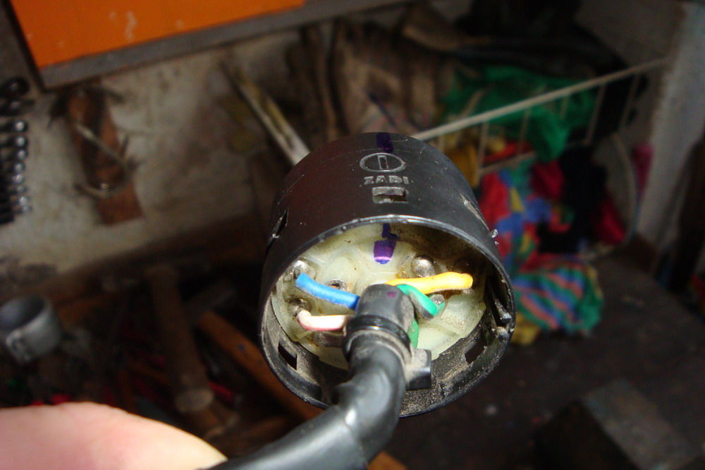

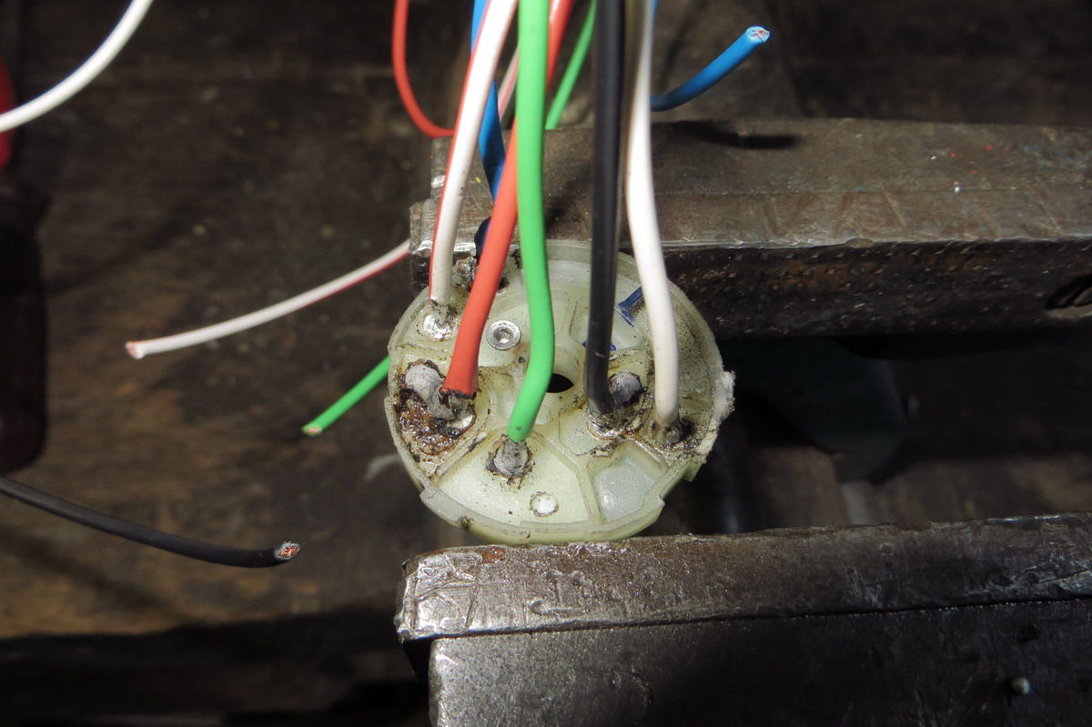

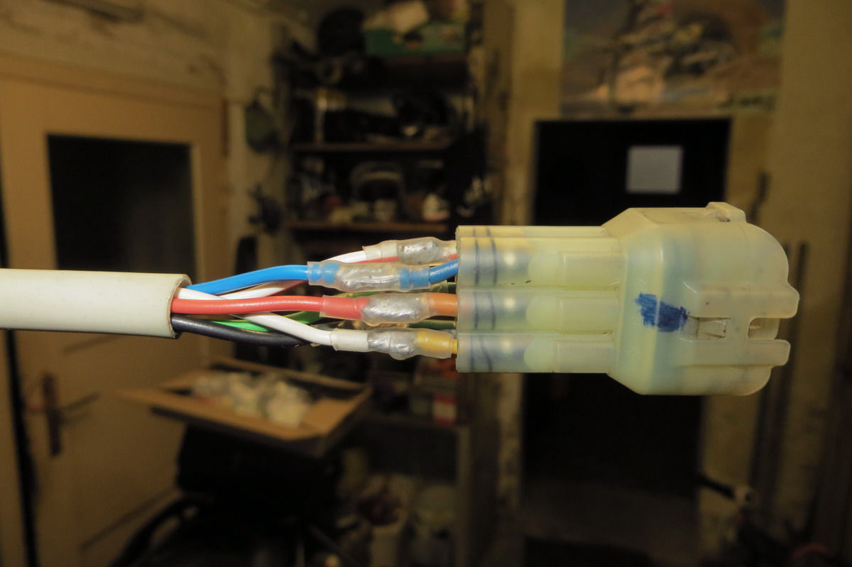

BeitragVerfasst am : Fr, 31. Jan 2014, 23:00    Titel: geöffnet Antworten mit Zitat
habe das Zündschloss heute aufbekommen, war recht einfach möglich, werde mir morgen Kabel besorgen und dann wird neu eingelötet, in Originallänge...
Im Rahmen ist bei mir keine Plastikabdeckung - 950er...
 Dateigröße:  92.3 KB
 Angeschaut:  1222 mal
 Dateigröße:  77.53 KB
 Angeschaut:  1271 mal
 Dateigröße:  119.81 KB
 Angeschaut:  1249 mal

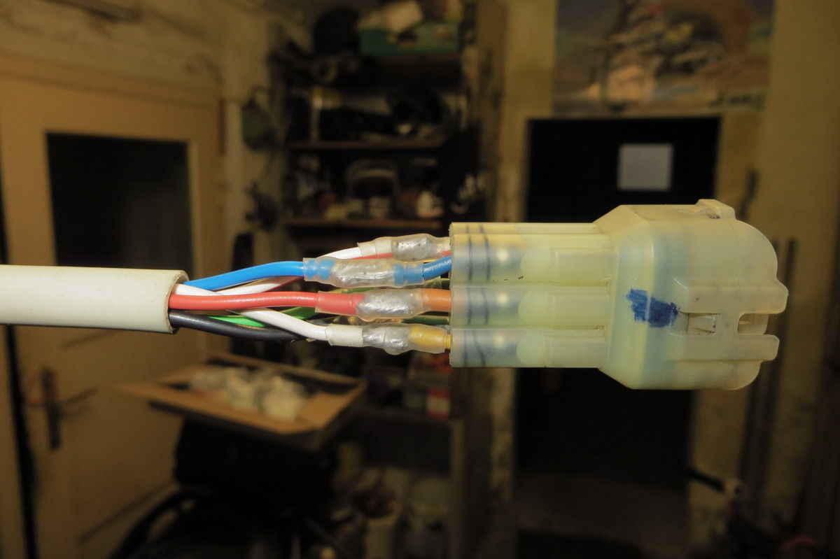

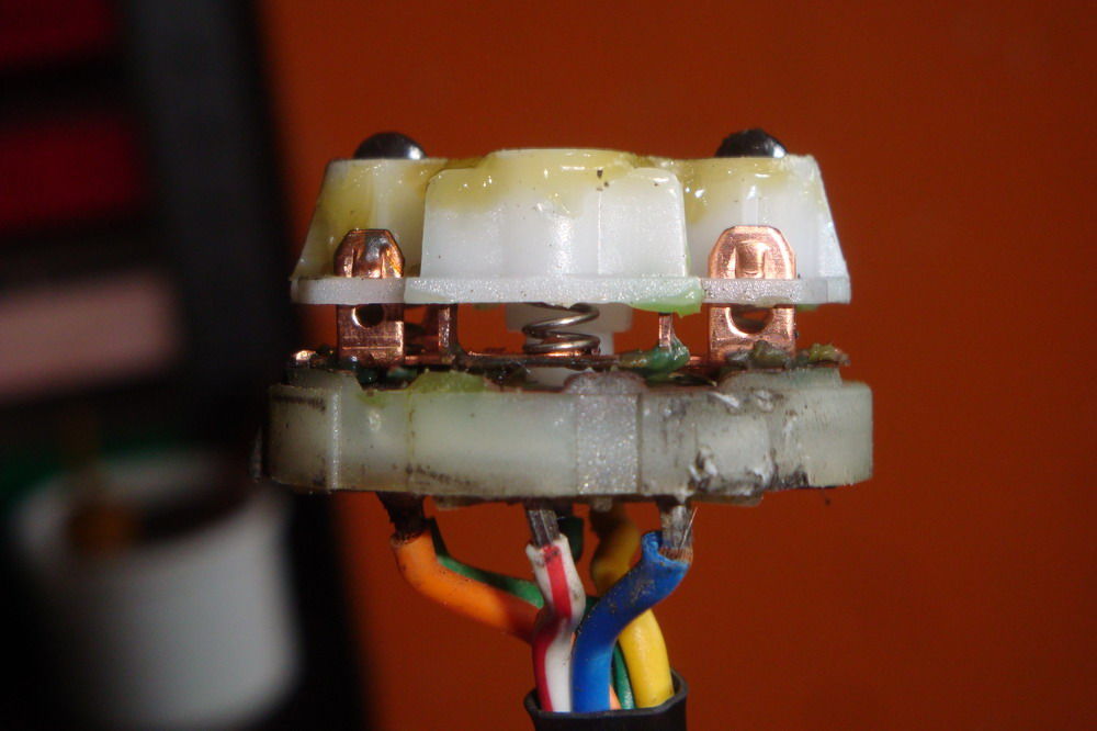

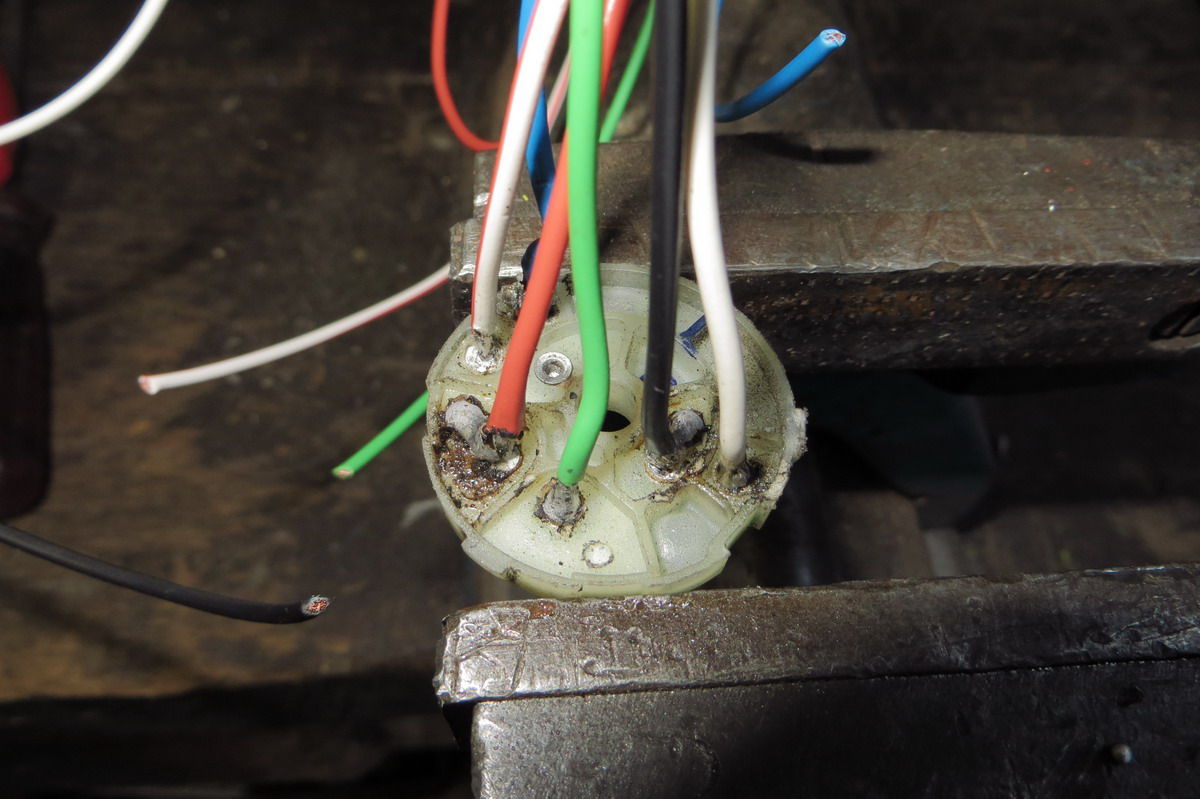

BeitragVerfasst am : Mi, 19. Feb 2014, 22:18    Titel: geschafft... Antworten mit Zitat
es ist vollbracht,
Im Schloß neue Kabel eingelötet, war nicht ganz so einfach, weil man aufpassen muß, daß beim Löten das Plaste nicht zu heiß wird und die Kontakte locker werden. Die Kontakte sind kleine Hülsen, welche richtig heiß sein müssen, damit das Lötzinn flüssig wird und man den Draht reinbekommt...
Am Stecker habe ich nur angestückelt, an dieser Stelle ist eigentlich keine Bewegung.
Über den Kabelstrang vorher schön weichen Schutzschlauch, Kabelbinder ran und fertig. Und hoffen, daß es hält...
