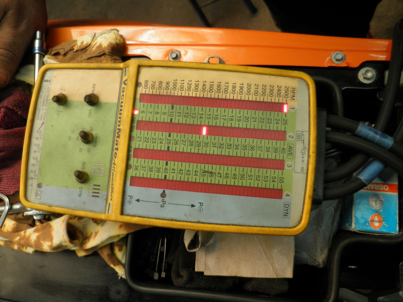

so..... :-)
maschine laeuft...! :-) :-) :-)
die steuerzeiten waren jaemmerlich, die ventile beim hinteren zylinder ebenfalls. die 2 einlass statt bei 0.1 - 0.15 bei nur grad 0.05!!! *ups*
waere das des raetsels loesung?
und die steuerzeiten... naja... versuche n bild anzuhaengen. vielleicht klappts ja! ;-)
zudem alle stecker durchgespuelt und gereinigt, da lief der dreck nur so runter...
das lenkkopflager hatte sage und schreibe steinchen dran!!! wo gibts denn sowas?!?!
nun ja... entweder in malaysien im planet cycle shop oder aber in phnom penh bei 2wheels only... beide haben dran rumgeschraubt... :-(
zuviele koeche verderben den brei.
die moral von der geschicht, traue einem schrauber nicht, egal obs ein "experte" sein soll oder nicht...
stand in chiang mai nun brav daneben und kontrollierte argwoehnisch jeden handgriff des mechen (der arme, aber 2 mal waers auch da wieder in die hose, ich glaubs ja einfach nicht, ist das denn SOOOOO schwierig?!?!?)
aber die jungs haben schlussendlich tolle arbeit geleistet. kann sogar den 6. gang wieder gebrauchen! und das war vorher nicht mehr moeglich. (erst ab 140km/h, jetzt wieder bei 100km/h :-) )
den anlasser nur ausgeblasen, bis anhin keine startprobleme mehr *yeeehaw*
und der neue kettenkit tut sein uebriges, dass ich die kurven nun wieder auf dem aeussersten reifenraendchen befahren kann (da ich grad die seitenkoffer im hotel gelassen hab und den mae hong son loop so richtig abfetze - da lacht das herz!!!)
nun kann mal wohl bloss raten was es genau war...
werde auf alle faelle bald die nockenwelle und steuerketten ersetzen lassen muessen (nockenwelle leicht angefressen, steuerkette bei ca 9 mm (erlaubt sind 6 - 11mm wenn man den spanner misst))
aber das hat hoffentlich noch einige tausend km zeit!
wuensche euch allen ne wundervolle zeit, hoffe dass meine erlebnisse und ergebnisse irgendwann mal jemandem weiterhelfen koennen der aehnliche probleme hat...
liebe gruesse und nochmals vielen dank fuer eure bemuehungen! :-)
