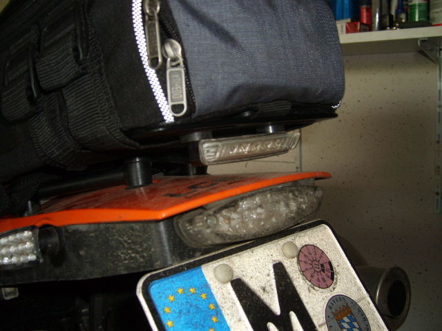

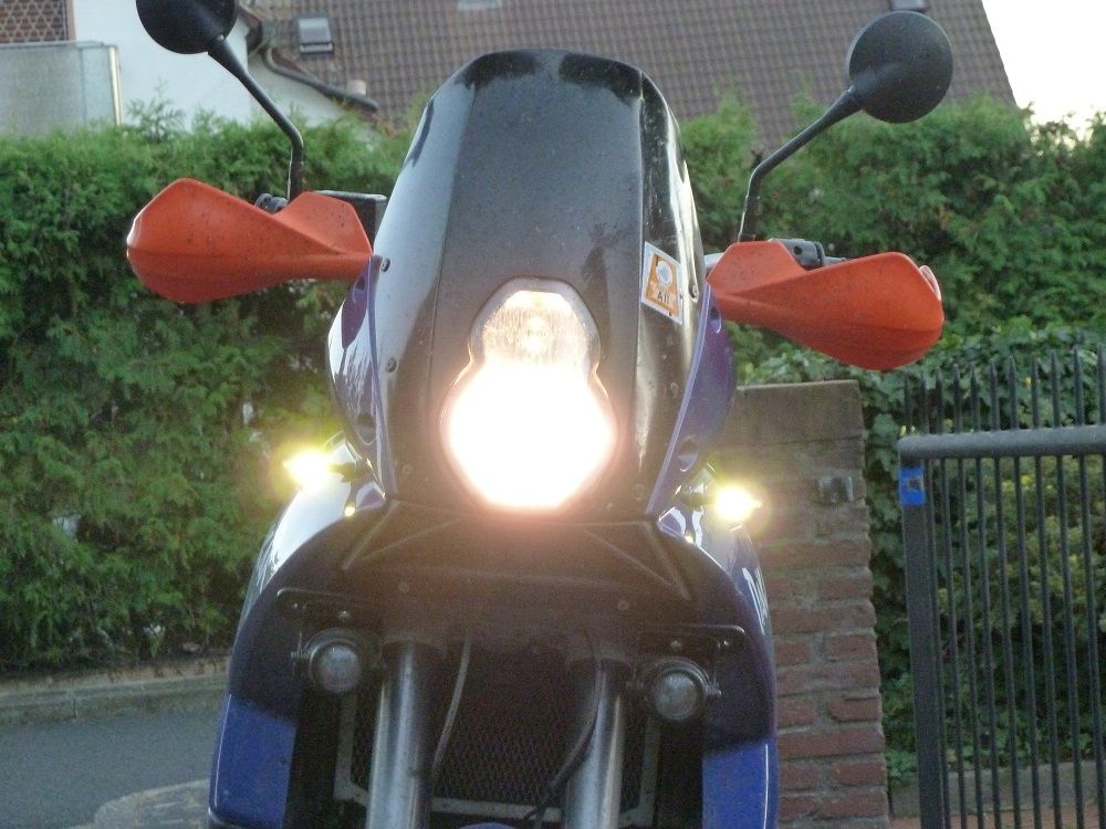

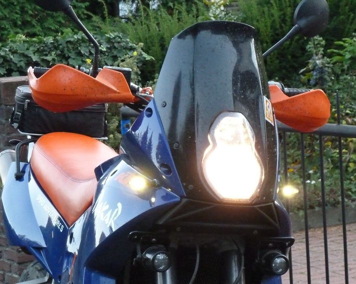

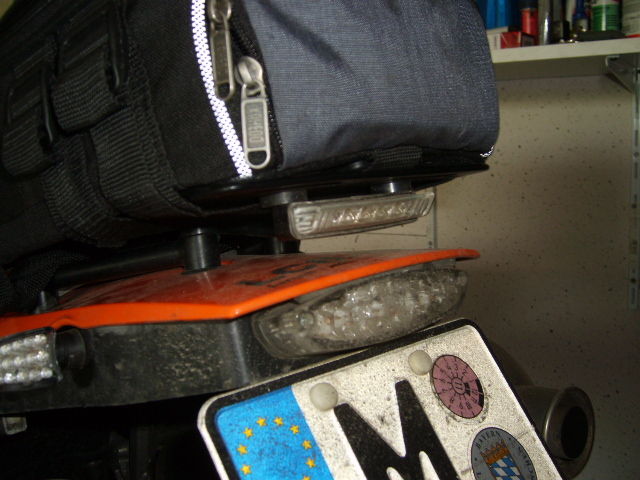

BeitragVerfasst am : So, 2. Okt 2011, 15:28    Titel: Antworten mit Zitat
ralfi @ Do, 29. Sep 2011, 20:10 hat folgendes geschrieben:
hey cool! super!
kannst du bitte ein bild von vorne einstellen, dass ich mir ungefähr vorstellen kann, wie gut die blendwirkung der LEDs ist? das wäre sehr lieb...
Hallo Ralfi,
die Kellermann PL wirken auf den Fotos etwas gelblich, sind in Wirklichkeit aber strahlend weiß.
Gruß.
Goran
