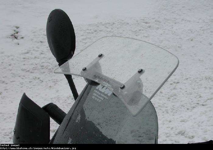

@Adventure Orange
sieht ja ziemlich monströs aus das Teil. Wie sind Deine Erfahrungen mit Lautstärke und Verwirbelungen bei höherem Dauer-Tempo - so ab 150 aufwärts - mit dem Spoiler.

Ich war gestern mit "Gschimmy" unterwegs. Auf dem Weg nach Peine (Autobahn) habe ich mal meinen Kopf links und rechts neben der Scheibe gehalten.
Keine Verwirbelungen mehr. Nichts.
So langsam glaube ich, daß das nicht mit der Höhe der Scheibe zusammen hängt, sondern mit der Breite und Form.
Haltet mal beim fahren mit höherem Tempi die Hand vor dem Helm und wandert langsam nach oben und mal zur Seite.
Der Übergang der Abrißkante nach oben ist viel weicher als der Übergang links oder rechts.
Da geht es von "Windstill" (bitte nicht so wörtlich nehmen) bis "dröhnen" innerhalb weniger Zentimeter. Nach oben müßte ich mich schon hinstellen (schätze mal gute 50cm mehr) um den gleichen effekt zu haben.
Vielleicht ist einfach die seitliche Form der Scheibe nicht das "non plus ultra" blink

Ich glaub auch an die Seiten , da ich das Ding von Touratech noch mit Pappe vergrößert habe und es wurde besser ,nur gesehen hab ich nix mehr mit dem Karton vorm Kopf.....

@ Wassermann
heute 500 km von Tschechien (Lipno See) nach FFM mit teilweise deutlich über 150km/h:
ich meine die Verwirbelungen sind deutlich besser mit dem Teil.... es dröhnt einfach nicht so.
wenn aber starker Seitenwind ist, dann ist der effekt weniger gut
Alles in Allem ganz ok die Lösung, wenn auch nicht der absolute Bringer und nicht für jeden Tag (dafür zu häßlich)
beim Cruisen mit 110 km/h auf der Landstraße hat es den Vorteil, daß man wesentlich besser Musik hören kann.
Werde demnächst mal eine Nut in den Spoiler sägen und dadurch den Spalt verringern.

Hat jetzt eigentlich schon mal irgendwer den TT-Spoiler getestet? Hab nix diesbezügl. gelesen!?!?! Der TT-Spoiler sieht ja auf der Abbildung recht gross aus, wäre dann nicht die ideale Kombination ne gekappte Orig.-Scheibe mit dem ruckizucki-abbaubaren TT-Teil??

Ja, ich
Nachdem ich längere Zeit den GS Windabweiser gefahren bin, habe ich auch
den LC8 Windabweiser von TT bei Regen getestet. Die LC8 Version hat (für mich)
den Nachteil, dass wenn man den Kopf nicht genau in der Flucht hat, füllt es einem den Helm.
Z.B. wenn man einen Laster überholen will.
Habe ihn immer dabei, beim Strassenfahren aufgesteckt, in den Alpen und im
Gelände im TR.
Die Windgeräusche sind deutlich weniger (Bell Crosshelm, Uvex Brille, 181)
Im Winter ist es weniger kalt dahinter, leider beschlägt das Teil sehr schnell.
