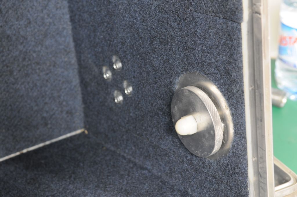

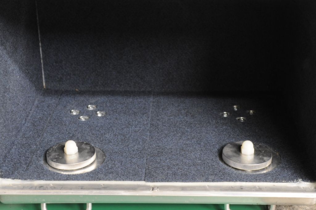

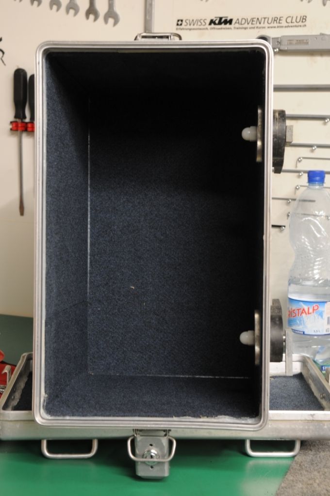

Hier mal ein paar Bilder...
Koffer
 Dateigröße:  113.49 KB
 Angeschaut:  758 mal
Koffer 2
 Dateigröße:  107.92 KB
 Angeschaut:  747 mal
Koffer 3
 Dateigröße:  125.36 KB
 Angeschaut:  752 mal
Gruss, Roadrunner II

Der Leim der Teppichbodenfliessen ist nicht die beste Qualität. Habe Doppelseitiges Klebeband benutzt und die ganze Fläche damit ausgeklebt. Die Kanten habe ich dann mit Silikon nachgezogen, damit sich der Teppichbodenflissen an der Kante nicht löst.
Mit dieser Lösung löst sich nichts mehr Laughing
