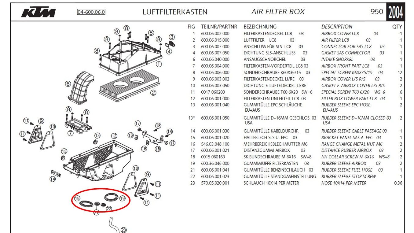

Beim zusammen bauen war mir aufgefallen, dass die Airbox vorher einfach lose auf dem Ansaugtrichter lag. Da hatte der letzte Freundliche wohl etwas schlampig gearbeitet, tststs... war kein KTM-Dealer.

Nun, der Mech hatte die beiden Gummimuffen einfach lose unter die Airbox gelegt, anstatt sie in die dafür vorgesehenen Nuten einzusetzen. Eigentlich kein Drama, aber so hatte sie bestimmt falsch Luft gezogen und etwas mehr Schmutz dürfte deshalb auch in der Airbox gelandet sein.

BeitragVerfasst am : Fr, 19. März 2010, 9:54    Titel: Antworten mit Zitat
Solange die Muffen zu den Vergasern sitzen ist alles i.O. die flachen halten nur den Lufikasten an der richtigen Stelle fest, Dreck kommt durch den Schnorchel genauso viel Wink
