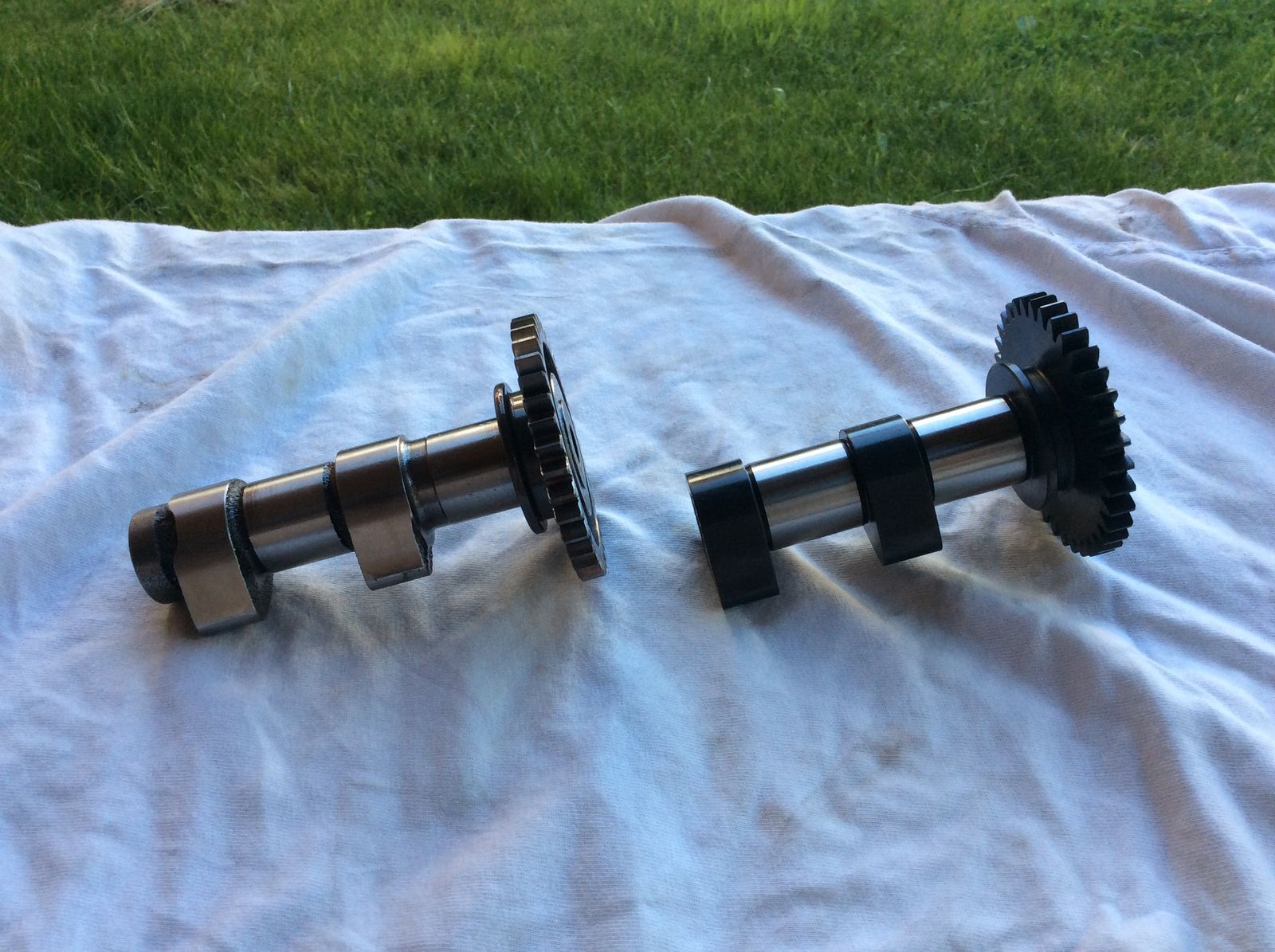

Hab jetzt eine neue 03er vom ktm Versand bestellt. Hoffe die kommt schnellstens, krieg schön langsam Ärger, weil das zerlegte Mopped permanent im Weg steht Wink .
Danke euch.
stocklOffline
Anmeldungsdatum: 04.04.2006
Beiträge insgesamt: 70
 →  18.000 km
BeitragVerfasst am : So, 10. Mai 2020, 18:12    Titel: Antworten mit Zitat
Hab jetzt anscheinend doch eine neue Nockenwelle bekommen. Zum Glück zum Preis der 03er. Die Neue ist richtig Hightech im Vergleich zur Alten und auch ein Stück leichter.

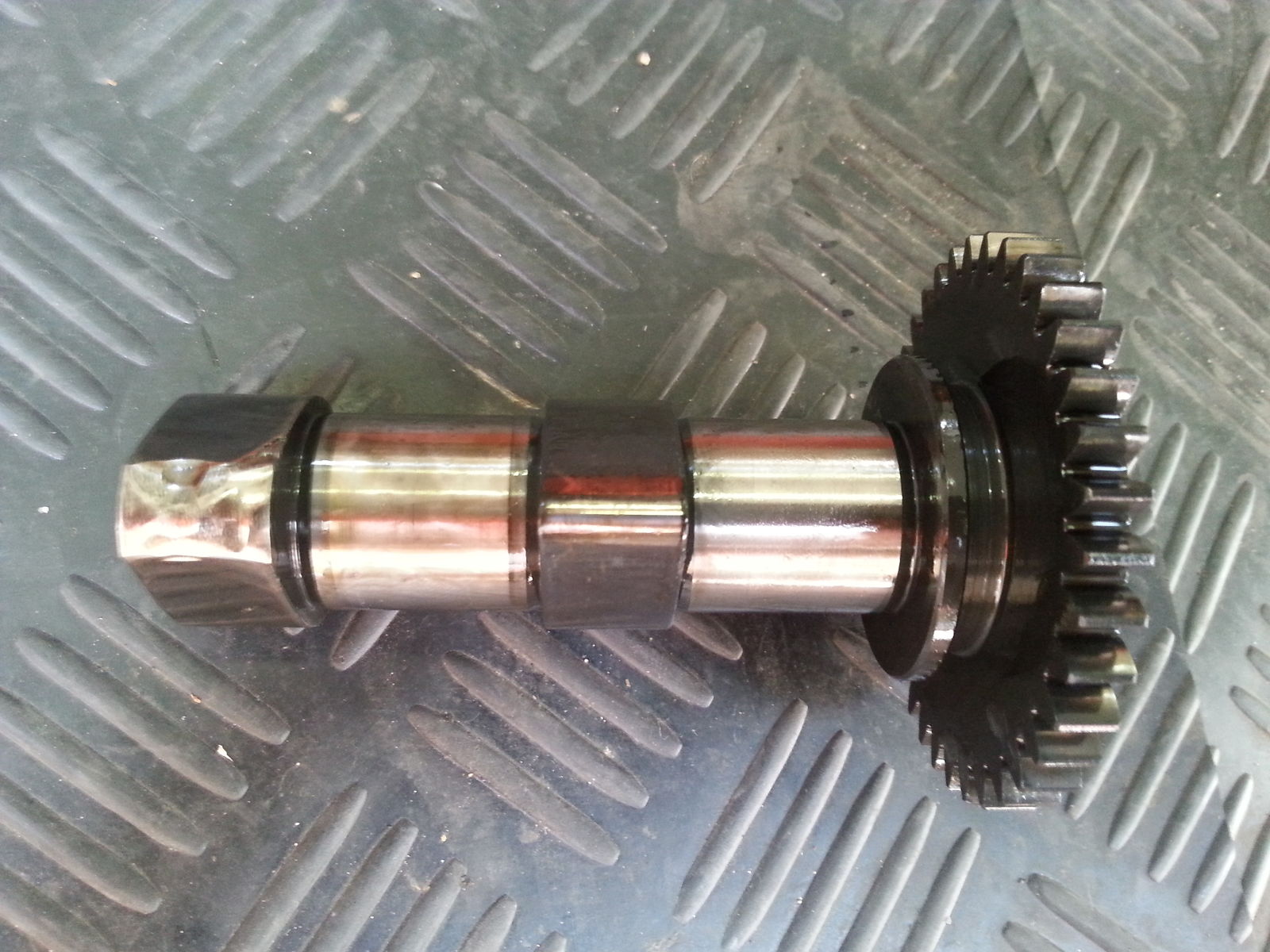

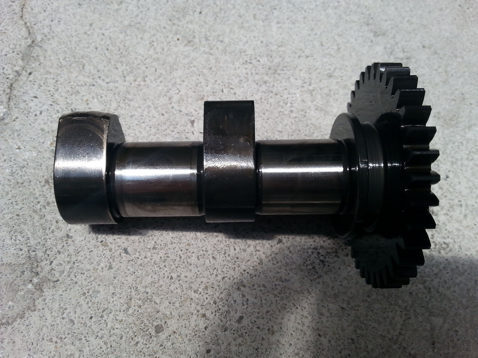

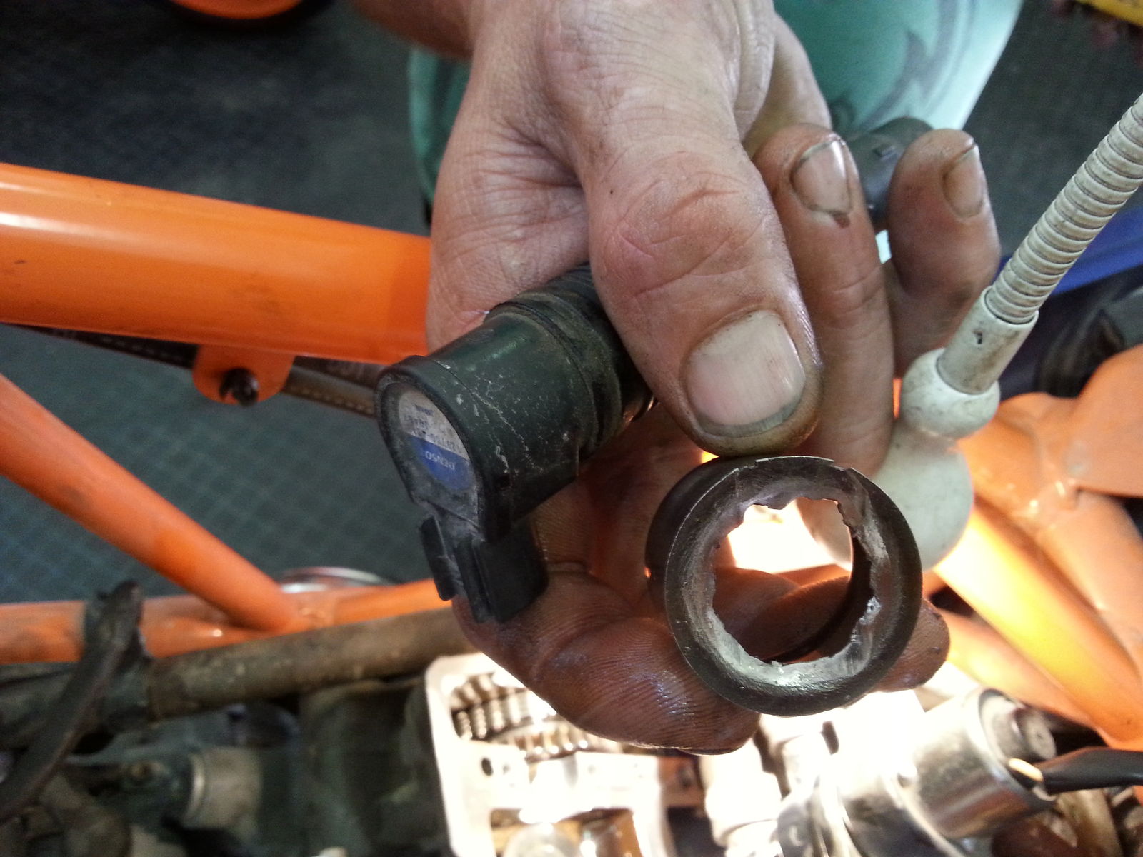

Hallo Jungs,
ist zwar nicht mehr so topaktuell bei mir, aber hatte auch dieses Problem.
Und gerade noch abgewehrt!!!!!!
Ansonsten wäre es sehr schlimm ausgegangen heul heul heul
Lg

EmmenatorOffline
Anmeldungsdatum: 05.10.2019
Beiträge insgesamt: 159
 →  44.000 km
BeitragVerfasst am : Do, 18. Feb 2021, 15:17    Titel: Antworten mit Zitat
wtf.. ohmy warst du mit der Flex dran? Sowas geht doch gar nicht oder ist da Baustahl verbaut. Hoffentlich hat sich der Abrieb alles im Filter gesammelt.
Bedenklich, Ringo
friedrichOffline
Anmeldungsdatum: 05.12.2006
Beiträge insgesamt: 1150
Husky 701 Omega
BeitragVerfasst am : Do, 18. Feb 2021, 15:47    Titel: Antworten mit Zitat
Klassischer Fall von verstopfter Öldüse würde ich sagen.
Cool Cool Cool Friedrich
