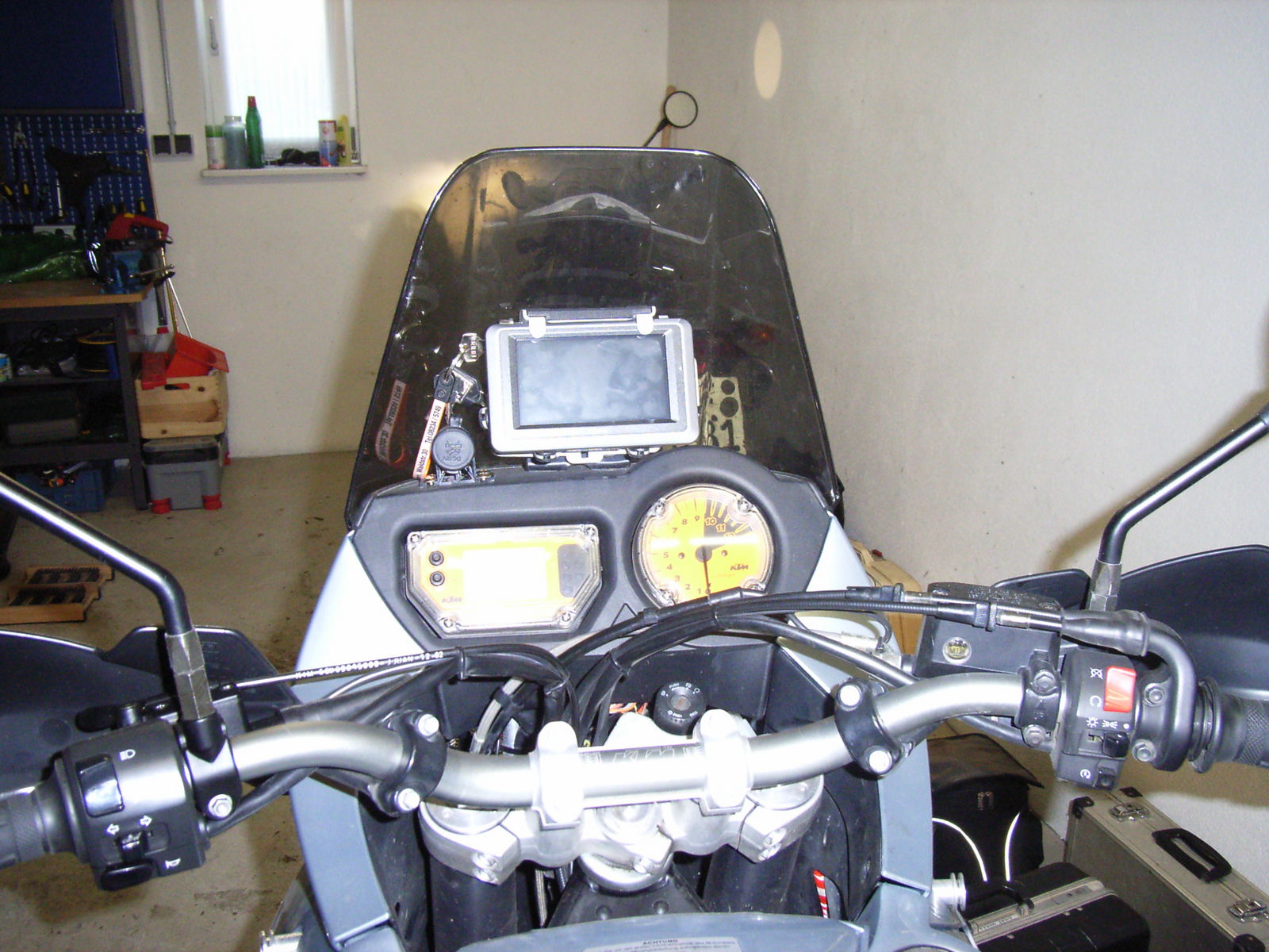

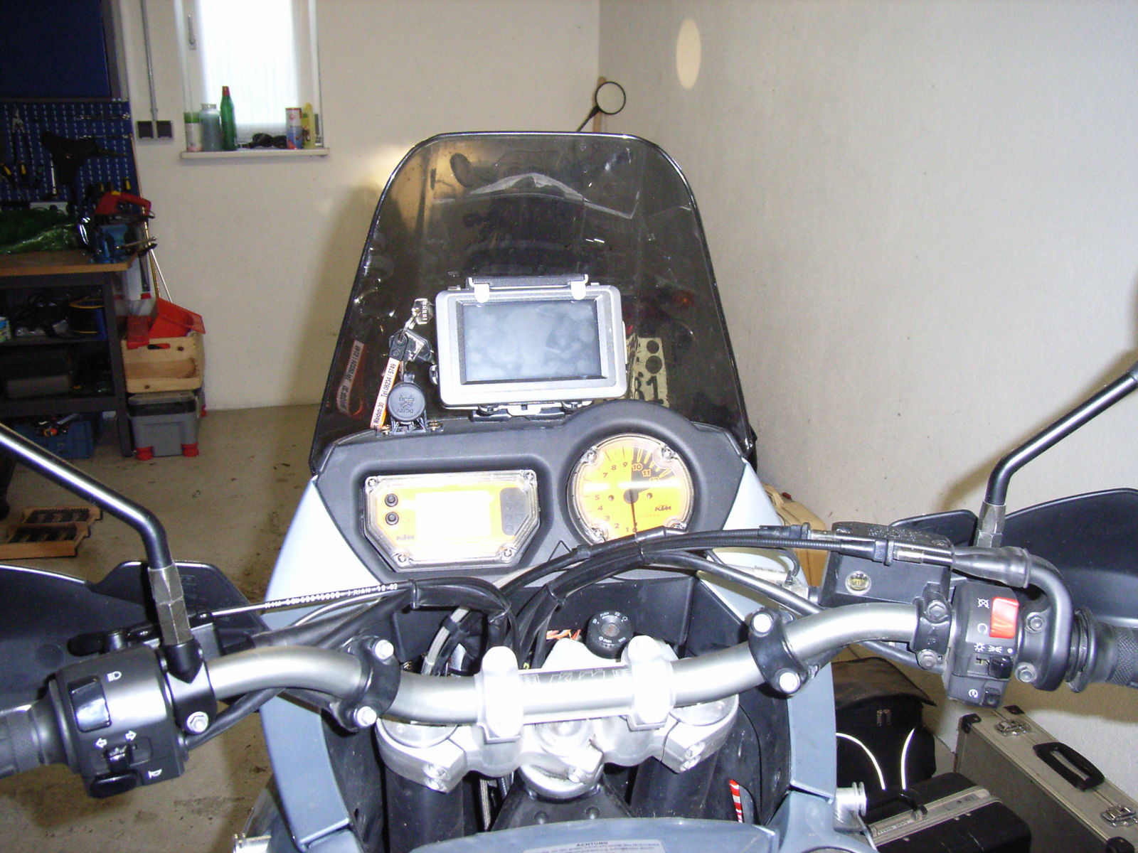

Hier noch ein paar Fotos:
Navi bei Nacht
 Dateigröße:  23.51 KB
 Angeschaut:  4921 mal
Navi bei Tag
 Dateigröße:  40.57 KB
Detailansicht
 Dateigröße:  38.13 KB
Verbinder zwischen KTM-Adapter und Navihalter gekürzt um diesen steiler und weiter hinten montieren zu können. Navi stünde sonst meiner Meinung nach zu weit aus dem Cockpit heraus.
 Dateigröße:  39.84 KB

um draussen und bei Sonnenschein etwas zu sehen musst du das Navi viel Steiler stellen, so flach montiert wie auf den Bildern wirst du nichts erkennen...

Muß ich noch testen, aber es ist ja kein Problem die Neigung nachträglich noch zu ändern.

Das geht. Habe es vom Winkel her ähnlich montiert. Für fahren im stehen passt das genau und im sitzen auch.
Klar, wenn die Sonne direkt von hinten auf das Navi scheint, siehtst Du vermutlich bei keinem Navi mehr recht viel auf dem Display.
Hattest recht.
Hab gestern auf meiner ersten Testrunde das Navi steiler gestellt. Funktioniert nun besser, aber wenn die Sonne direkt von hinter scheint sieht man trotzdem so gut wie nichts. Dagegen hilft nur mit dem Körper für Schatten zu sorgen.

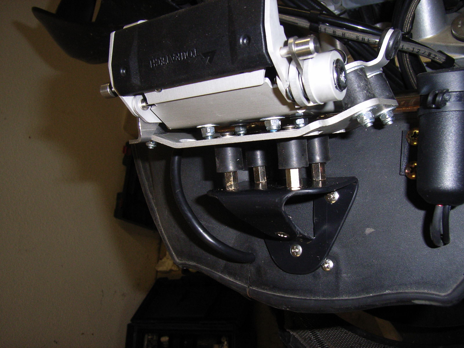

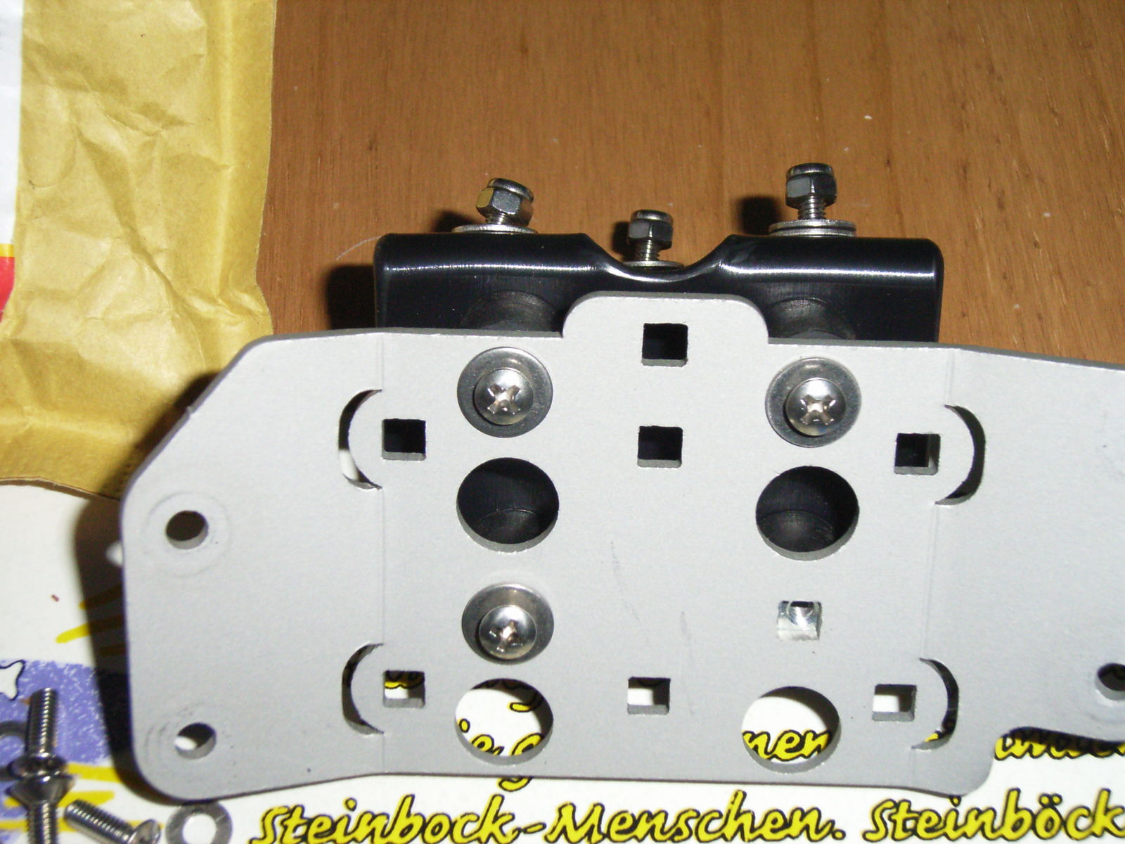

ich hab mein Zumo jetzt auch angebaut.
Habe den Zentralhalter von Bikertech http://www.gps-halter.de/ und den abschliesbaren Halter von Touratech benutzt.
Zum Zusammenbau habe ich den Touratechhalter an den Gummipuffern demontiert. Der Touratechhalter passt mit den Löchern für die Ram-mount Halterung auf den Bikertechhalter.
Den Zentralhalter habe ich in der mitte des Cokpit`s montiert und die Gummipuffer mit Abstandshaltern aus dem Elektronikladen verlängert, so konnte ich die nach meinem Gefühl ideale Position für das Gerät erreichen. das Gerät ist so weit von der Scheibe weg das der Halter ohne Probleme, mit der originalen Scheibe, zu Öffnen und Schliesen ist.
Die zusätzliche Stütze habe ich nur zur Stabiliesierung eingebaut.
Die Stromversorgung habe ich von ACC 1 genommen.
Wege der weisen Sch.... konnte ich heute leider keine Probefahrt machen.

Hier sind die Abstandshalter und die schraube der Stütze zu erkennen

Hochzeit der Halter
