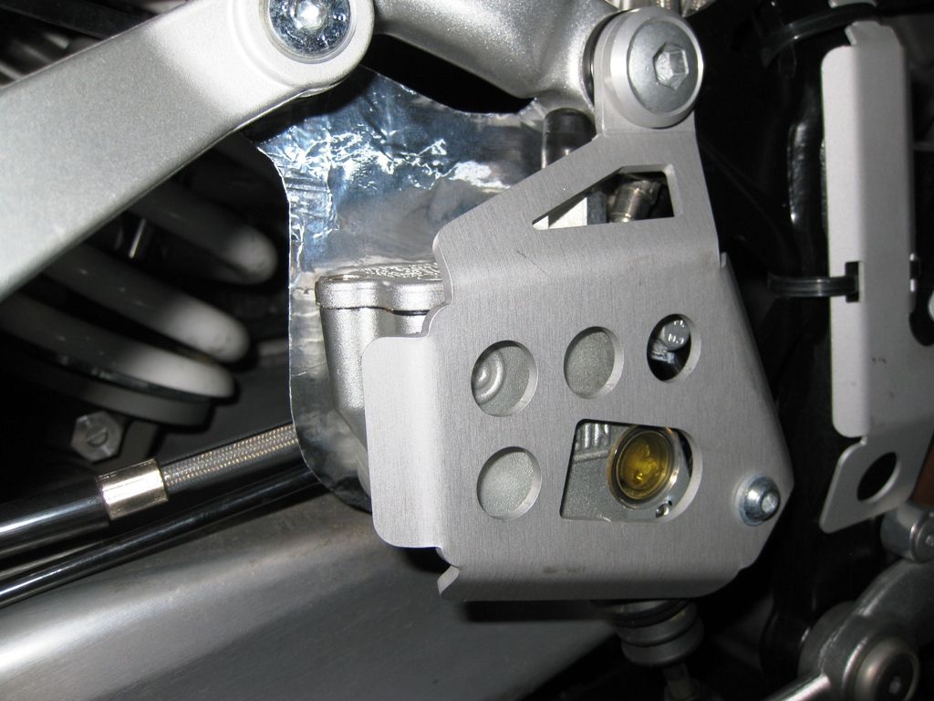

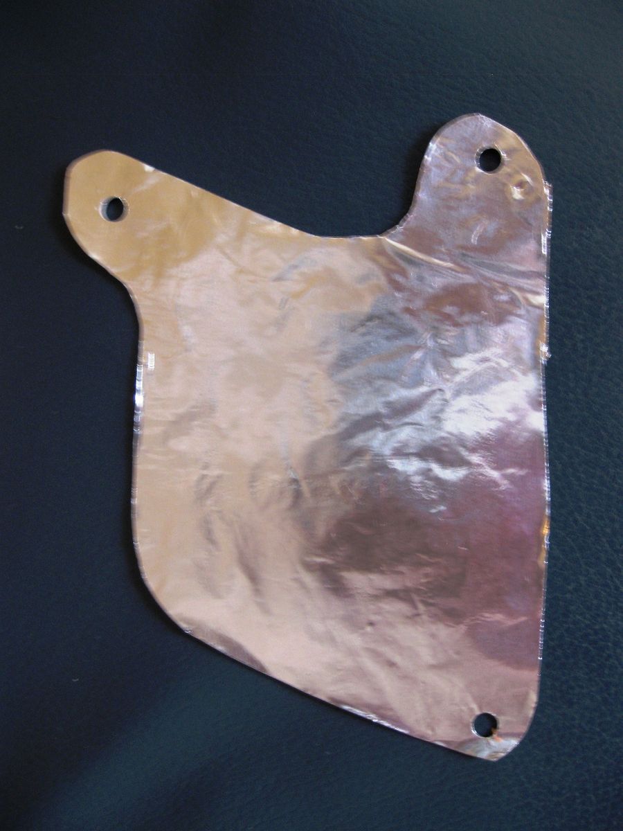

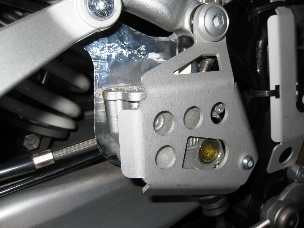

BeitragVerfasst am : Fr, 4. Sep 2009, 8:31    Titel: Re: Bremszylinderschutz Antworten mit Zitat
kretabiker @ Di, 21. Jul 2009, 9:54 hat folgendes geschrieben:
Doch, ich glaube schon das es ein großes Thema ist, die Hitze am hinteren Brems-Zylinder! Es gibt ja hier im Forum "Bremsen + ABS" einige, die sich damit auseinander setzen, oder gesetzt haben.
Hi,
dann mach Dir doch ein Blech hinter den Bremszylinder ! Wenn Du das so machst, wie auf meinen Bildern, dann kannst Du längere Schrauben benutzen und fummelst von hinten auf die Schrauben noch mal Muttern drauf und gut ist !
Ich habe bis jetzt zwar nur ne Schablone, bin noch nicht dazu gekommen, mein Blech zu schneiden und zu kannten aber ich denke, Du kannst trotzdem erkennen was ich meine !
Auf das untere Loch, muß dann ein Kabelbinder mit nem Schutz für die Leitung dran !
