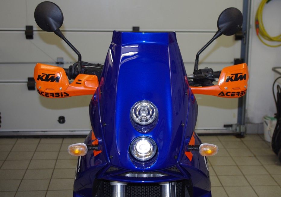

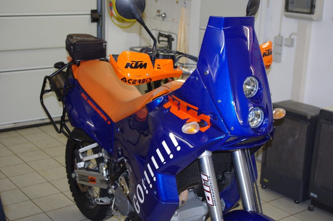

so, Windschild ist fertig.
Jetzt muss ich mir nur noch überlegen ob ich mit die Scheibe über die Scheinwerfer mache gruebel

Haste ein neues laminiert oder altes gebogen und gespachtelt?

Lucky_666 @ Do, 18. März 2010, 21:07 hat folgendes geschrieben:
Komplett neu gemacht. Aber die Form hat es leider nicht überlebt heul

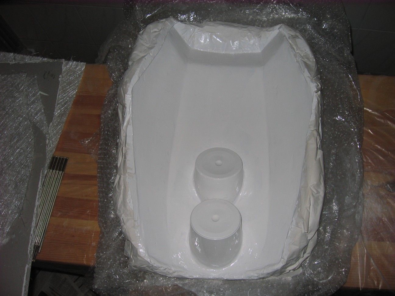

Die Form hatte ich aus Modellgibs gegossen, war aber nicht so Clever. Das laminierte Teil blieb beim Endformen an den Lampenöffnungen hängen und dann musste ich mit dem Hammer dran. Wink

Hab mir auch Modellgips geholt , wollte aber mit Trennmittel arbeiten !

Hab ich auch. Erst Form lackiert, dann Trennwachs und dann noch Trennlack. Ging auch super ab nur halt eben an den Lampeneinlässen nicht. Obwohl ich genug Endformungsschräge hatte.
