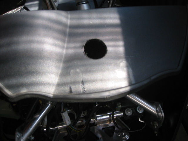

damit das passt, mußt Du neben dem Loch für den RAm auch an der Kante zu den Instrumenten was ausschneiden. Ich wollte den zumo nämlich möglichst weit Richtung Scheibe und nicht zu hoch haben, und die Lasche der Halterung geht gerade vor der Scheibe noch aufzuklappen. Wenn Du willst, kann ich bei Gelegenheit die Maße der Ausschnitte zuschicken, dann passts wenigstens (nicht wie bei mir, wo der Ausschnitt an den Instrumenten a bisserl zu breit wurde- naja probieren geht über ..)

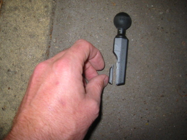

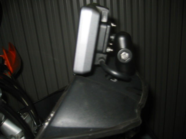

Ich habe die Halterung mittig montiert. Damit ich nicht in Konflikt mit dem Scheinwerfer komme musste ich zwischen Insturmente und Blech gehen, dafür musst ich die Halterung schmaler arbeiten. Sitzt für das ZUMO 660 so perfekt. Ich hänge einfach mal Fotos an.
Ich bleibe dabei, bisher die beste Idee zur einfachen und günstigen Befestigung.
Schrauben kürzen wg. Scheinwerfer
 Dateigröße:  42.41 KB
 Angeschaut:  1732 mal
Ram verschmalert
 Dateigröße:  51.81 KB
 Angeschaut:  424 mal
 Dateigröße:  39.65 KB
 Angeschaut:  393 mal
 Dateigröße:  30.06 KB
 Angeschaut:  422 mal
Gruß d-line75

Hast Du damit schon Offroad Erfahrung?
Hatte beim Tom Tom auch die originale (Kugel) halterung, - das hat sich nach einer kleinen Schotterpassage sofort verdreht.
Hoffe für dich daß es hält.

Nö, noch keine Offroaderfahrung.
Sind bei dem Tom Tom den auch die originalen Ram Mount Teile beigewesen, ich kann mir nicht vorstellen, das da Bewegung reinkommt, solange man sich nicht voll auf den Pinsel legt oder die Gaben dauernd durchschlägt. unsure
Naja die Praxis wird zeigen, ob es für meine Ansprüche (mein Können) genügt. Smile

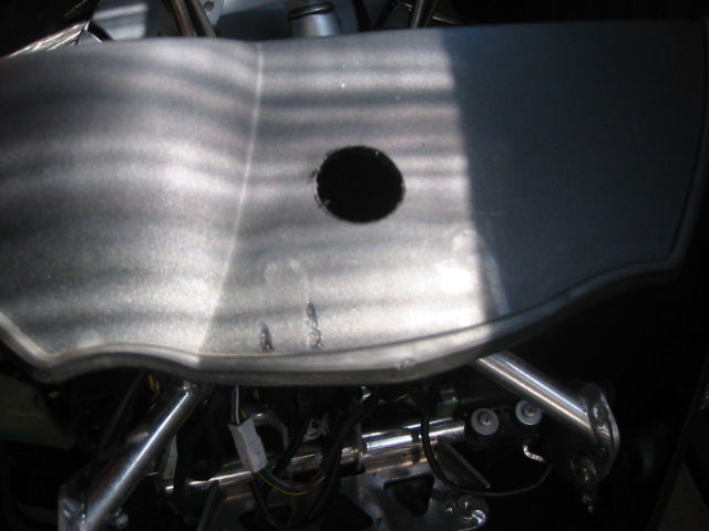

Das Kit paßt erst richtig gut mit einer kleinen Modifikaton, da der Halter etwas höher kommt. Mit dem Originalen klemmt ihr das Blech so auf der Verkleidung fest, dass es scheuert. Rostnasen sind vorprogrammiert.
Abhilfe schaffen Distanzhülsen in der Länge von 20 mm, die ihr euch beschafft. Dazu M6*45 mm, V2, und schon paßt das Ganze.
Dann passt auch noch das Gummi.
