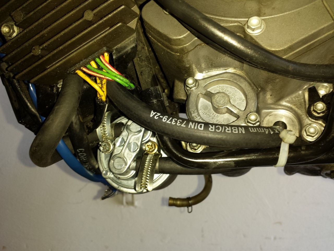

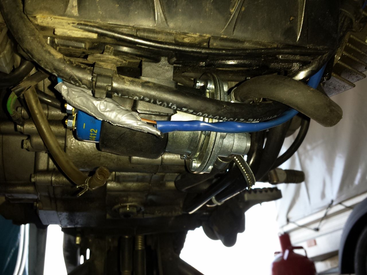

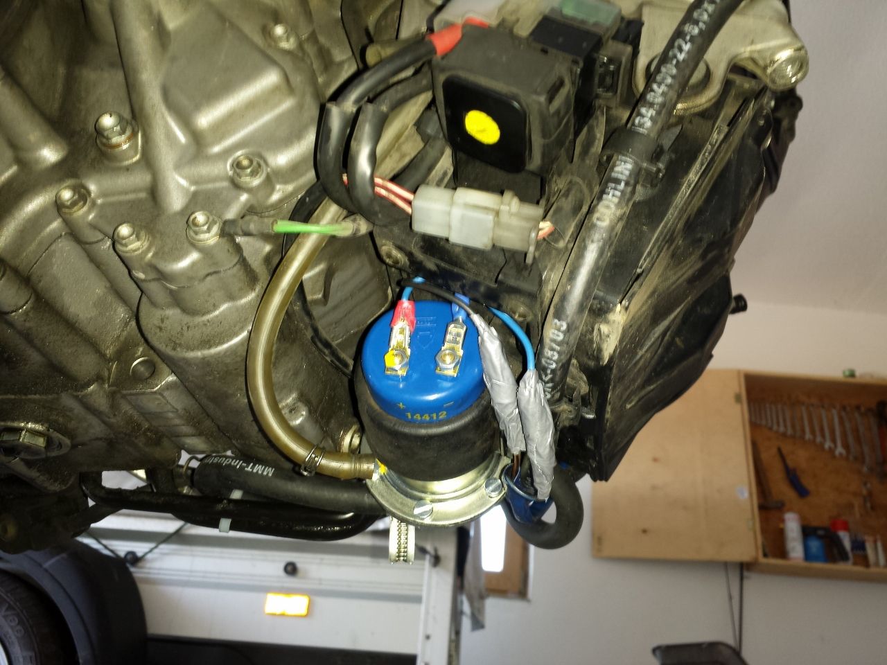

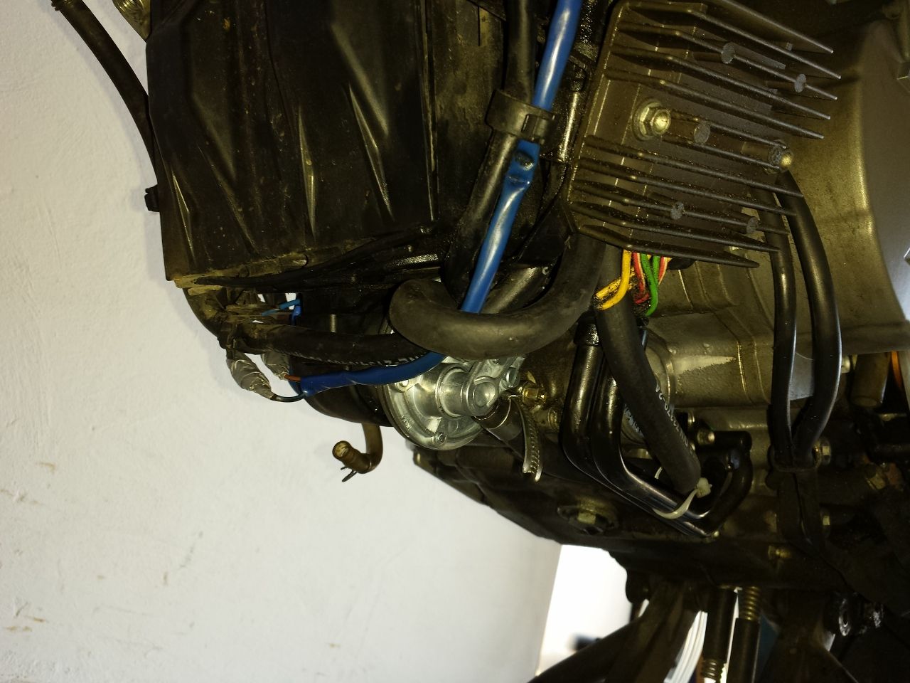

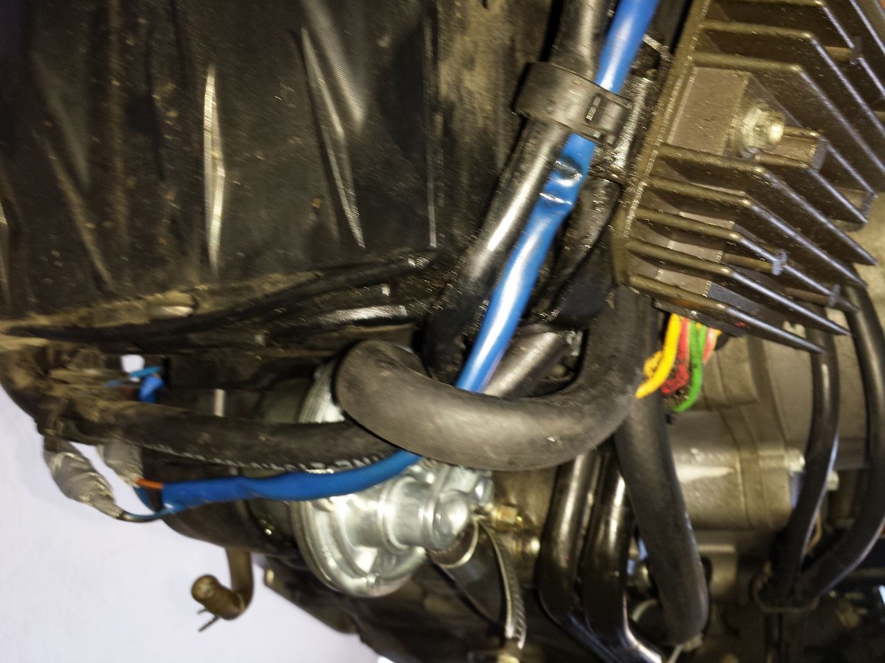

Hardi ist eingebaut und funktioniert auch tadellos... Very Happy
Der Einbau ist gar nicht mal so schwer. Man muss hald lediglich neue Benzinschläuche gleich mit einbauen da die alten schon Bocksteif sind...
Auch musste das Kabel verlängert werden. Aber alles im Allem nicht schlimm und einfach zu bewerkstelligen.
Hab noch ein paar Foto´s gemacht bevor ich die Anschlüsse mit Silikon versiegelt hab. (den alte Entlüftungsschlauch hab ich aber noch drinn gelassen - war zu faul zum rausschneiden)
Auch bei der anschließend kurzen Probefahrt auf der Straße und durch den Wald arbeitete sie tadellos.

hakimOffline
Anmeldungsdatum: 12.09.2013
Beiträge insgesamt: 1703
KTM 1290 SuperAdventure, 2016
 →  83.000 km
KTM 390 Adventure R, 2026
BeitragVerfasst am : Mo, 10. März 2014, 8:13    Titel: Antworten mit Zitat
Hallo Andi,
die Anschlüsse mit Silikon zu schützen ist gut. Zumindest würde ich aber noch das Powertape an der Kabelverlängerung durch selbstvulkanisierendes Gummiband ersetzen. Und als Anregung: leiste Dir mal ´ne richtige Crimpzange für die Quetschverbinder. Wobei ich nach Möglichkeit Japan-Crimpstecker mit Silikonhüllen verwende. Dazu brauchst Du allerdings eine Crimpzange, die auch die Laschen der Zugentlastung gleich mitschließt. Ich habe zwei spezifische Zangen, aber z.B. von Rothewald gibt es eine Zange mit verschiedenen Einsätzen. Nur so kriegst Du zuverlässige Kabelverbindungen hin.
Hakim
http://www.louis.de/_30fd64c8e717b3a2baadc1d645321 ....... mp;artnr_gr=10032033
http://www.louis.de/_30fd64c8e717b3a2baadc1d645321 ....... mp;artnr_gr=10002880

max950Offline
Anmeldungsdatum: 17.11.2006
Beiträge insgesamt: 352
 →  82.000 km
BeitragVerfasst am : Mo, 10. März 2014, 21:27    Titel: Antworten mit Zitat
Hinweis zum letzten Foto:
Die Leitung an die Du den 14er Benzinschlauch mit dem Kabelbinder
geklemmt hast, wird so heiß wie das Motoröl - also schon 100 ° C - gegebenenfalls plus X . . . gruebel
Ansonsten - wenns funzt Cool .
Grüße,
max
andi123Offline
Anmeldungsdatum: 01.04.2013
Beiträge insgesamt: 272
KTM 1090 Adventure R
BeitragVerfasst am : Di, 11. März 2014, 6:24    Titel: Antworten mit Zitat
Hi Max,
da mach ich mir keine Sorgen darum. Denn der Schlauch ist ja aus NBR was Dauertemperaturen von 100° - kurzzeitig 110° aushält. Bezogen auf das zu führende Medium bzw. in gleichmäßig beheizter Atmosphäre.
Bei dieser kleinen Kontaktfläche könnte höchstens der Kabelbinder abschmoren da die Dinger nix aushalten... Razz
Aber nach der ersten großen Ausfahrt (ab 01.04.) kann man ja mal nachgucken ob was "faul" ist.
