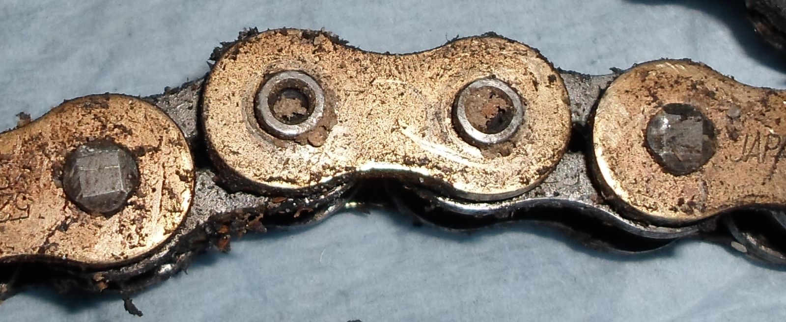

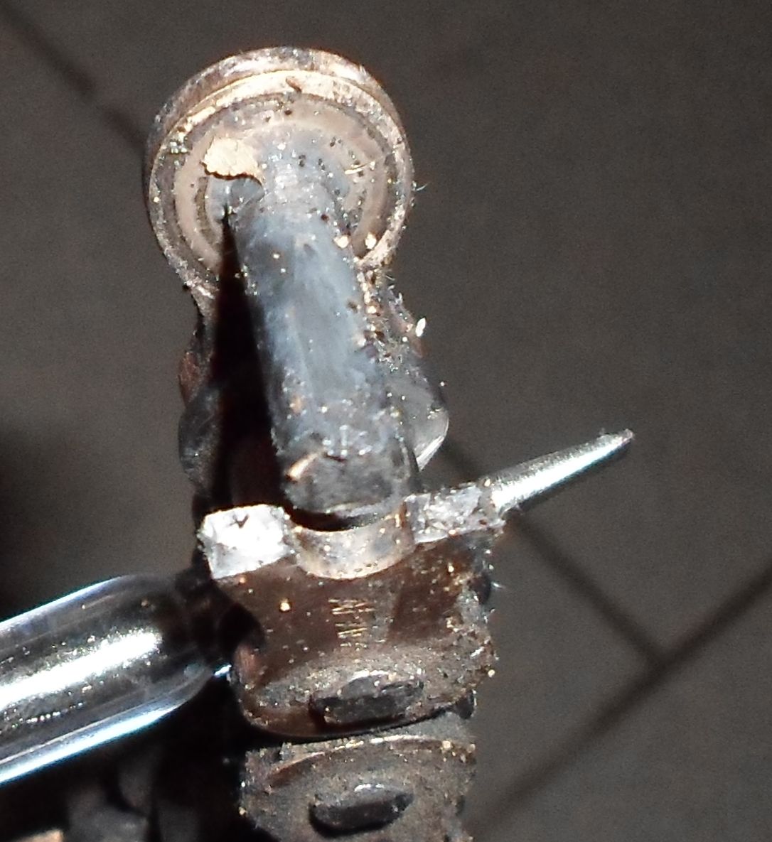

andi123Offline
Anmeldungsdatum: 01.04.2013
Beiträge insgesamt: 272
KTM 1090 Adventure R
BeitragVerfasst am : Mo, 24. März 2014, 12:11    Titel: Antworten mit Zitat

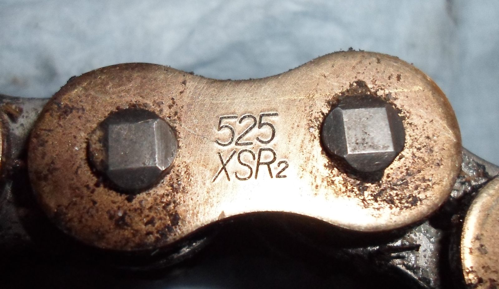

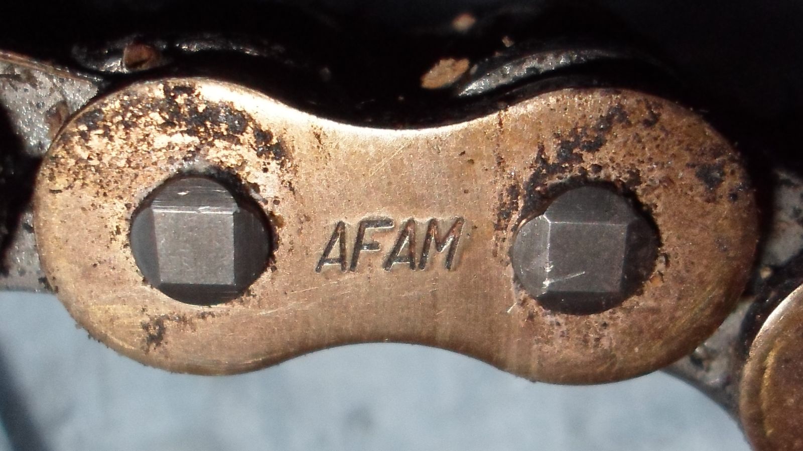

Ich hatte diese Kette verbaut:
http://www.afam.com/html/technical-specifications/chains-street-525xsrg.html
Lt Datenblatt wär sie eigentlich auch ganz schön "stark"...
Aber naja - man sieht dass es nicht so ist.
Anbei die Bilder des Risses.
Aber jetzt kommt die stärkste DID kette rein welche es gibt - damit hier Ruhe einkehrt... Very Happy
 Dateigröße:  182.77 KB
 Angeschaut:  426 mal
 Dateigröße:  234.19 KB
 Angeschaut:  415 mal
 Dateigröße:  233.04 KB
 Angeschaut:  429 mal
 Dateigröße:  231.19 KB
 Angeschaut:  452 mal
IrrrrkOffline
Anmeldungsdatum: 23.02.2012
Beiträge insgesamt: 445
Wohnort: Ironhill
KTM LC8 Adv 990 R, 2010
Ducati Multistada 1200S, 2013
KTM EXC 350, 2017
 →  3.000 km
BeitragVerfasst am : Mo, 24. März 2014, 12:39    Titel: Antworten mit Zitat
Erstes Bild, rechte Seite, sieht wie ein Materialfehler aus.
Aber mal ehrlich - wer am Berg, unter Volllast, ohne Kupplung, von der 2 in die 3 schaltet sollte so bestraft werden... Wink
