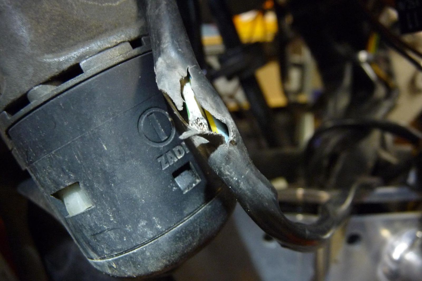

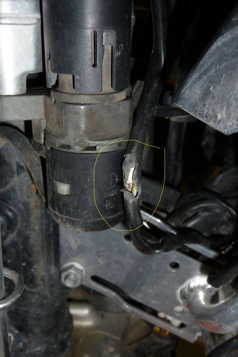

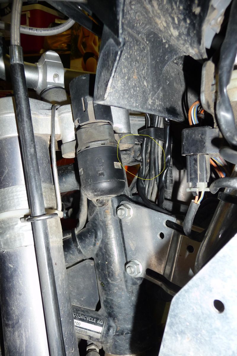

ich glaube den Fehler gefunden zu habe.
Das Kabel des vorderen Bremslichtschalter hat sich am Lenkdradschloss aufgescheuert und somit einen Kurzschluss beim Bremsen produziert.
Anbei noch ein paar Bilder.
Vielleicht hilfts dem einen oder anderen mal.
lg
zweissnix
