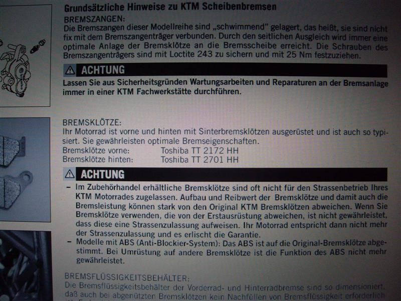

Ist ja eigentlich alles gesagt und noch viel mehr
Jeder Fred mit KS plus KB endet im
Bei der 990 mit ABS würde ich keine Sinterbeläge mit den Original Scheiben einbauen, könnte Probleme mit dem ABS geben.
Fett und Kupferpaste war letztes Jahrtausend.
Das moderne Zeug ist Keramik Spray.
Gibts bei jedem Autozubehörladen.
http://www.kfz-motorenteile.com/presto-Keramik-Spray.htm
Frank
BeitragVerfasst am : Mi, 18. März 2009, 19:43    Titel: Antworten mit Zitat
Rappi @ Mi, 18. März 2009, 19:27 hat folgendes geschrieben:
Frank
...wie bitte? Das issn Joke, oder? Wie sind die Bremsen denn orginal belegt? Ich denke doch Sinter! Die Betriebsanleitung kann nicht lügen!

BeitragVerfasst am : Mi, 18. März 2009, 20:03    Titel: Antworten mit Zitat
kretabiker @ Mi, 18. März 2009, 19:43 hat folgendes geschrieben:
In die Betriebsanleitung hab ich noch nicht geschaut unsure
Die Zubehör Sinterbeläge haben jedenfalls anders ausgesehen als die Originalen. Mir war da zuviel Metall zu sehen.
http://www.ktm-versand.de/product_info.php/info/p7 ....... e---S-Mod--06--.html
Ich suche bei sowas aber auch nie nach Original Teilen, sind mir einfach zu teuer um ne orange Kiste nach Hause zu tragen Wink
Frank

BeitragVerfasst am : Mi, 18. März 2009, 21:19    Titel: Antworten mit Zitat
Die orig. sind keine Sinter-Beläge, wer erzählt denn so´nen Sch....
Und bei KTM-PowerParts stehts doch ganz deutlich drin:
Bremsbeläge vorne sinter
60013030100
für 950/990 Adventure , sehr gutes Preis/Leistungsverhältnis Nicht verwendbar für Fahrzeuge mit ABS SYSTEM .
BeitragVerfasst am : Mi, 18. März 2009, 21:46    Titel: Antworten mit Zitat
franky01 @ Mi, 18. März 2009, 21:19 hat folgendes geschrieben:
Betriebsanleitung ADV 2007 Modell
 Dateiname:  S7301882 (Medium).JPG
 Dateigröße:  90.15 KB
 Heruntergeladen:  627 mal
