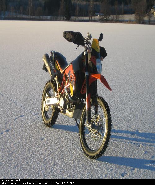

I fahre mit "handlebar muffs". Funktioniert besser als Heizgriffe finde ich.
(Am Bild klicken für besseres Img.)

Anders J. @ Mi, 7. Jan 2009, 18:56 hat folgendes geschrieben:
Von welchem Hersteller sind denn die Lenkerstulpen Question

Anders J.Offline
Anmeldungsdatum: 13.07.2006
Beiträge insgesamt: 13
BeitragVerfasst am : Mi, 7. Jan 2009, 21:06    Titel: Antworten mit Zitat
Ich weiss nicht von welchem Hersteller, aber die meisten Motorradverkäufer hier in Schweden verkaufen diese (wo ich wohne jedenfalls). Die sind nicht teuer - meine kostete etwa 25 Euro.

KTM LC8 SE 950, 2008
BeitragVerfasst am : Mi, 7. Jan 2009, 22:03    Titel: Antworten mit Zitat
Sag mal, dein Bike sieht meiner meinung nach genau so aus wie das von Andre b. Exclamation
Hast du ihm das abgekauft?
