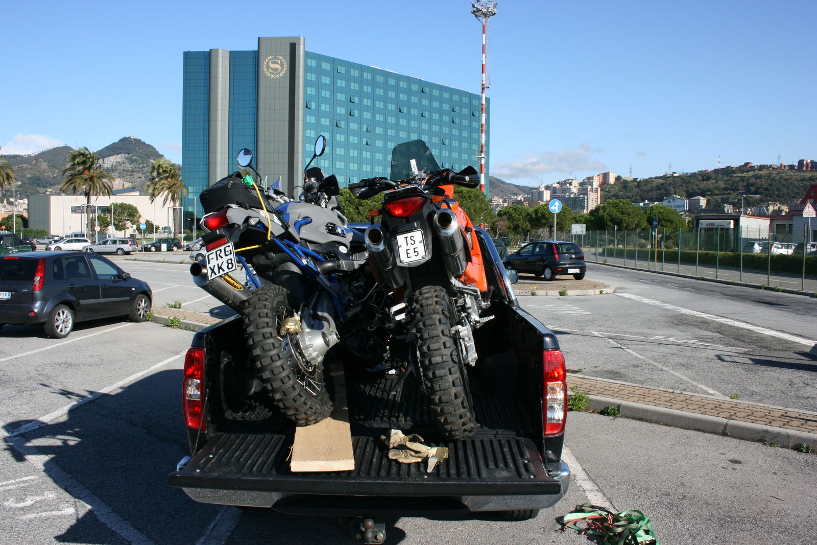

Moin -
2 Adventure weiss ich nicht - aber ne DR800Big und ne Adventure - das geht Razz
Was das Nummernschild angeht, gibt es in den EU Ländern unterschiedliche Bestimmungen in D kann man mit dem Navara so rumfahren (weiss nicht genau - 30m hinterm Fahrzeug muss das Kennz. sichtbar sein). Bin aber noch nirgens in EU angehalten worden! Beim KingCap ist die Klappe keinesfalls überlastet, da die Räder genau auf Höhe der Scharniere stehen. Beim Doppelkabiener haben meine Kumpels die Halteseile durch Stahlbänder ersetzt!

.... selbst eine HP2 paßt da noch rein/drauf! Wink

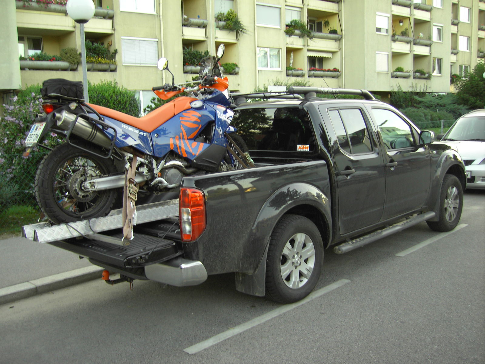

Hallo zusammen,
Also ein Moped am Haupt-/Seitenständer zu verzurren halte ich in keinem Fall für sinnvoll, egal ob PU, Anhänger oder Bahn. Die Gefahr, daß hierbei irgendetwas brechen könnte oder sich der Ständer einklappt ist viel zu groß.
Ich zurre die Mopeds immer frei stehend in die Federn, mit vier ordentliche Ratschengurte.
Anbei mein Beitrag zum Transport eines Motorrads auf einem Pickup.
Dabei handelt es sich um eine Blechschiene aus Riffelalu die auf zwei Querträgern (ähnlich einer Dachbox) montiert ist. Diese beiden Querträger habe ich mit 4 original Nissan Verzurrschlitten verschraubt und kann das Ganze in den original Zurrschienen montieren. Dabei steht die Rampe etwas über die offene Ladeklappe hinaus und ist auch ein paar Zentimeter über derselben - somit wird die Heckklappe überhaupt nicht belastet.
Zusätzlich ist noch eine Querstange mit Verzurrösen für das Motorradheck verschraubt. Habe nämlich beobachtet, daß sich die Seitenwände des Pritschenaufbaus gehörig verwinden, sobald hier verzurrt wird und die Ladeklappe offen bleibt.
Verladen geht alleine, mit Klapprampe fürs Moped und nebenher eine Schaltafel, die ich mit zwei Haken an der Querstrebe einhänge. Da der Pickup höhergelegt ist, wird es hier mit einem Stockerl oder eine Kiste schon recht haarig.
Einmal verzurrt kann ich mit der LC8 hinten drauf tausende km volle Kanne fahren, solange bis sich Motorkraft und Luftwiderstand die Waage halten.
lg Christian
P.S. Wie macht ihr das platzmäßig und verzurrtechnisch wenn ihr zwei Motorräder verladet?? Eingeschlagene Lenker ok, aber da wird es zwischen den Radkästen schon eng und wohin verzurrt ihr jedes Moped einzeln?

beim Autozug is es Standard, dass auf dem Seitenständer verzurrt wird.
Ich denke anders wäre ziemlich aufwendig.
Wobei ich denke, dass man auch auf dem seitenständer stehend so verzurren kann, dass die Belastung auf den Seitenständer minimal ist.

Hallo - im Zug und auf dem Schiff hast du keine Stösse, die beim Fahren mit Hänger oder auf dem Pick Up (von Gelände schon mal abgesehen) entstehen. Beim Verzurren im Autozug und auf der Fähre kann man schon drauf achten, daß der meiste Zug auf der gegnüberliegenden Seite des Ständers liegt.
@varabär - deine Lösung sieht doch sehr gut aus, wobei das hintere Verzurren wohl dann 1000%tige Sicherheit bietet nicken
Bei 2 Motorrädern brauchst du doch nur 2 von deinen tollen Schienen ohne den Unterbau und vorne überkreuzt in die Gabeln ziehen - die äusseren Gurte sind dann beim Verzurrsystem vom Navara auch an der Bordwand - die ist vorn hinuer der Kabine stabil genug - die Schienen an der Bordwand sind ja auch doppelt verschraubt!

@varabär: Gleich nach einem geschlossenem Transporter ist das die imho zweitbeste Lösung
to.we
