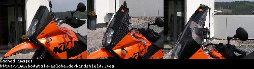

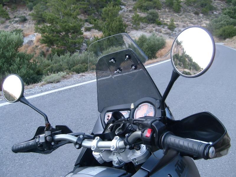

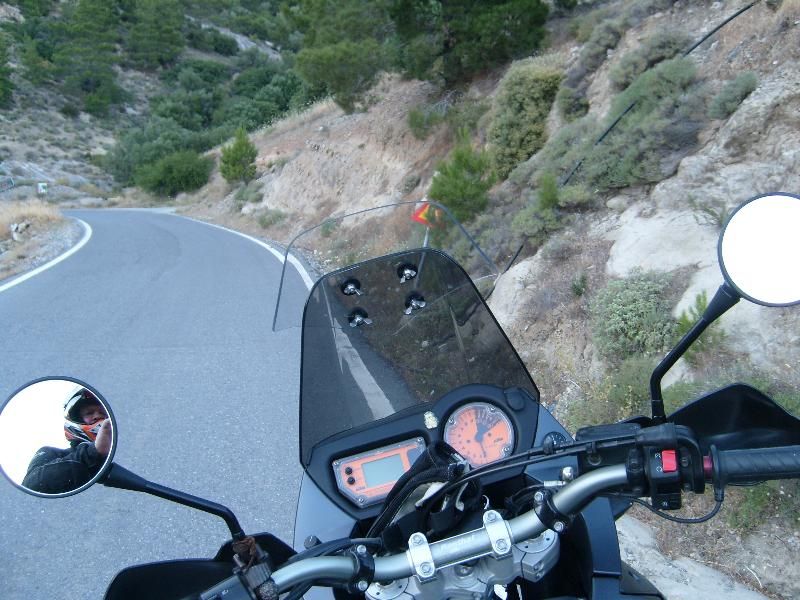

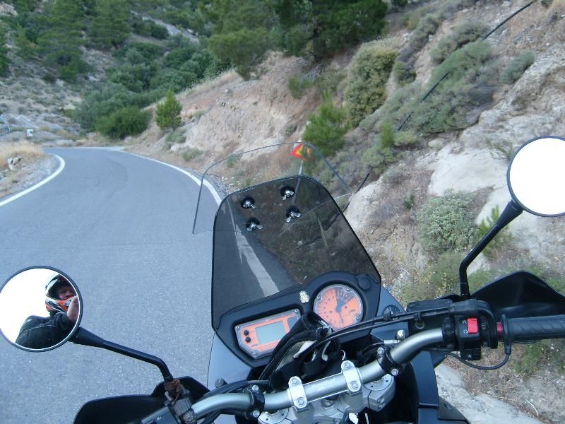

1,87m , normale Sitzgröße, etwa 4cm höhere Sitzbank als 990efi normal hat.
ich hab meine orig. Scheibe um 10cm gekürzt,
dadurch tolles Fahren auf Kurzstrecken und im Gelände,
Lärm ähnlich wie vorher.
Und nun noch eine 2.Scheibe davor (danke an Hanne990 für die Idee und adventure09 für die Scheibe) , mit 1,5cm Abstand und nun 10cm höher als original .
Man kann auch mit leicht unterschiedlichem Winkel experimentieren, ich hab sie geringfügig steiler gestellt.
Die Frequenzen sind endlich weg, die mir die Birne zum Dröhnen gebracht haben.
Ich kann mit Integralhelm (Lazer) gut auch mit offenem Visier fahren, mit oder auch super ohne Sonnenbrille.
Könnte noch etwas höher sein, dann wäre es sicher noch besser (ca. 2cm)
Mit Crosshelm noch nicht getestet.
Mit den 4 Schrauben ist die 2.Scheibe schnell abmontiert.
Näheres, besseres Bild kommt morgen.

ich hatte mir auch das Italo-Windshield besorgt und war gänzlich unzufrieden damit (Dröhnen am Helm). Da es hier keiner kaufen wollte, habe ich aus 1 -> 3 gemacht! Off-Road, normale Höhe, Reise - alles mit kurzen Handgriffen umbaubar mit zufriedenstellendem Ergebnis Wink !

Einfach mit der Flex sauber durchgeschnitten, optisch angepasst und mit 2 Schloßschrauben M6 befestigt - Flügelmutter oder Rändelmutter dahinter.

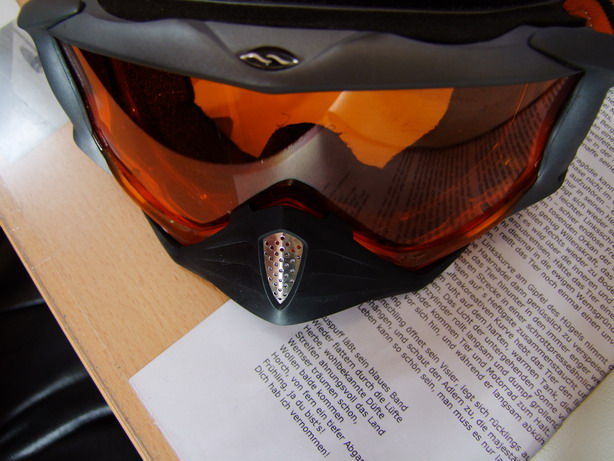

Nach meiner letzten Regenfahrt ist der Crosshelm mit Brille aus dem Rennen, bin ja kein Nasenfakir. Dann lieber Visier zu und gut.
probier doch mal sowas :
dann gibt es im sommer auch keine verbrannte nase mehr und dem regen zeigst du den finger.

Die Scheibe ist nun da. Befestigung und Sitz sind 1a.
Optisch natürlich nicht der Reißer, aber gut geputzt ist es ja kaum zu sehen ;-)
Nun habe ich ersteinmal mit meinem Craft RX6 Evolution getestet.
Ich bin 1,93m Groß und der Winddruck war fast vollkommen vom Helm runter.
Die Windgeräusche jedoch noch da und das volles Rohr.
Ich werde mal ein wenig mit dem Neigungswinkel der Scheibe experimentieren. Derzeit habe ich versuch die Linie der Originalscheibe einfach weiterzuführen.
Evtl bringt hier eine Neigung ja Besserung.
Danach habe ich mit meinem HJC-Endurohelm getestet.
hier wirkte sich die Scheibe sogar negativ aus, da ich den Kopf ab einem gewissen Punkt nicht mehr nach unten richten konnte und mir der Wind genau unters Schirmchen drückte.
Dies ist aber alles abhängig von meinen Helmen und sicherlich auch Neigungswinkel der Scheibe.
Abgesehen von den Problemen mit Helm und Schirmchen, war die Scheibe dennoch positiv und ich konnte mit dem Helm und Scottbrille problemlos über die 200 km/h marke. Was zuvor nicht machbar war, ohne das es mir die Brille weggezogen hat.
Evtl hat ja noch jemand Tipps mit welchem Neigungswinkel man einen guten Ansatz zum Testen hat.

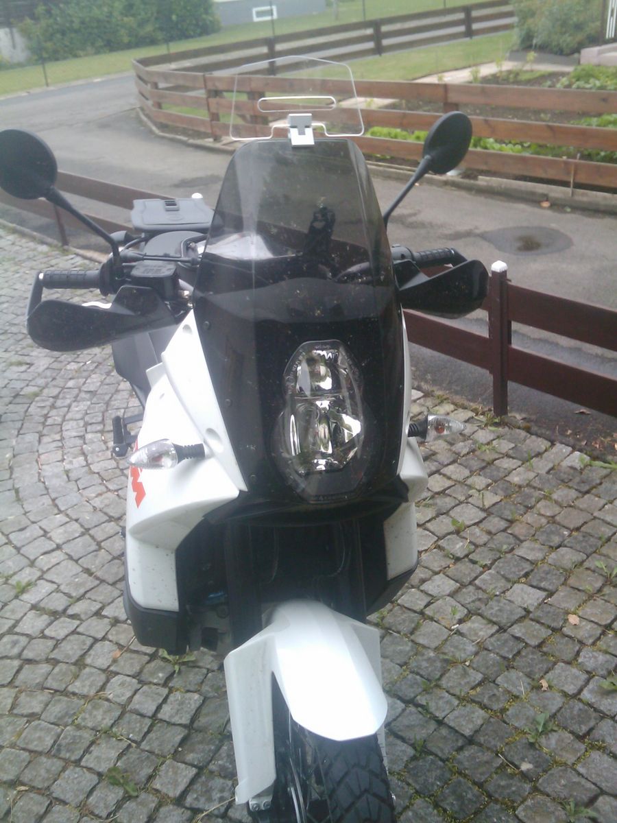

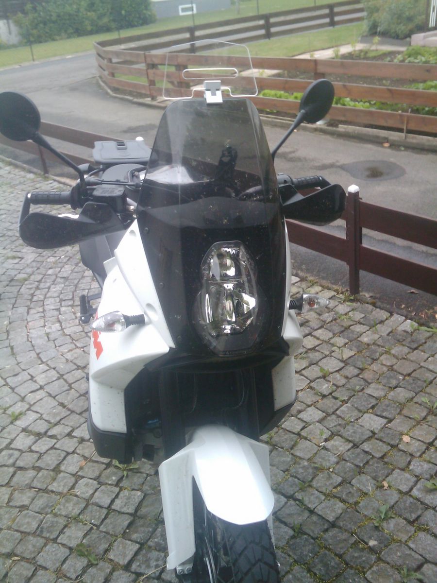

Frank(Y) @ So, 3. Mai 2009, 8:34 hat folgendes geschrieben:
...ich habe nun ähnliches verbrochen! Bin 1,80m groß und habe kaum mehr Verwirblungen und der Sound ist auch auszuhalten.
Zusatz-Scheibe ist der obere Teil der Tourenscheibe!
