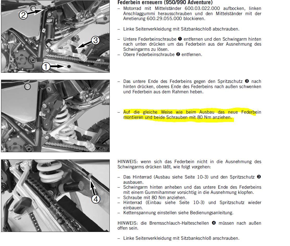

Wieso? ... im WHB steht da was von 80 Nm Drehmoment für die untere Befestigungsschraube. Das bekommt man doch mit einem normalen, guten Drehmomentschlüssel hin.

80 Nm? blink
Meinst du die Steckachse?

Und auch Die bekommt nur 45. Wird schließlich geklemmt

BeitragVerfasst am : Di, 18. Feb 2025, 23:35    Titel: Antworten mit Zitat
schlusi @ Di, 18. Feb 2025, 18:04 hat folgendes geschrieben:
80 Nm? blink
Ich meine die obere und untere Befestigungsschraube des Federbeins ... steht so im WHB von KTM
 Dateigröße:  191.61 KB
 Angeschaut:  242 mal

BeitragVerfasst am : Mi, 19. Feb 2025, 17:54    Titel: Antworten mit Zitat
alle aneinander vorbeigeredet.... Laughing
LC 8 Go!!!
