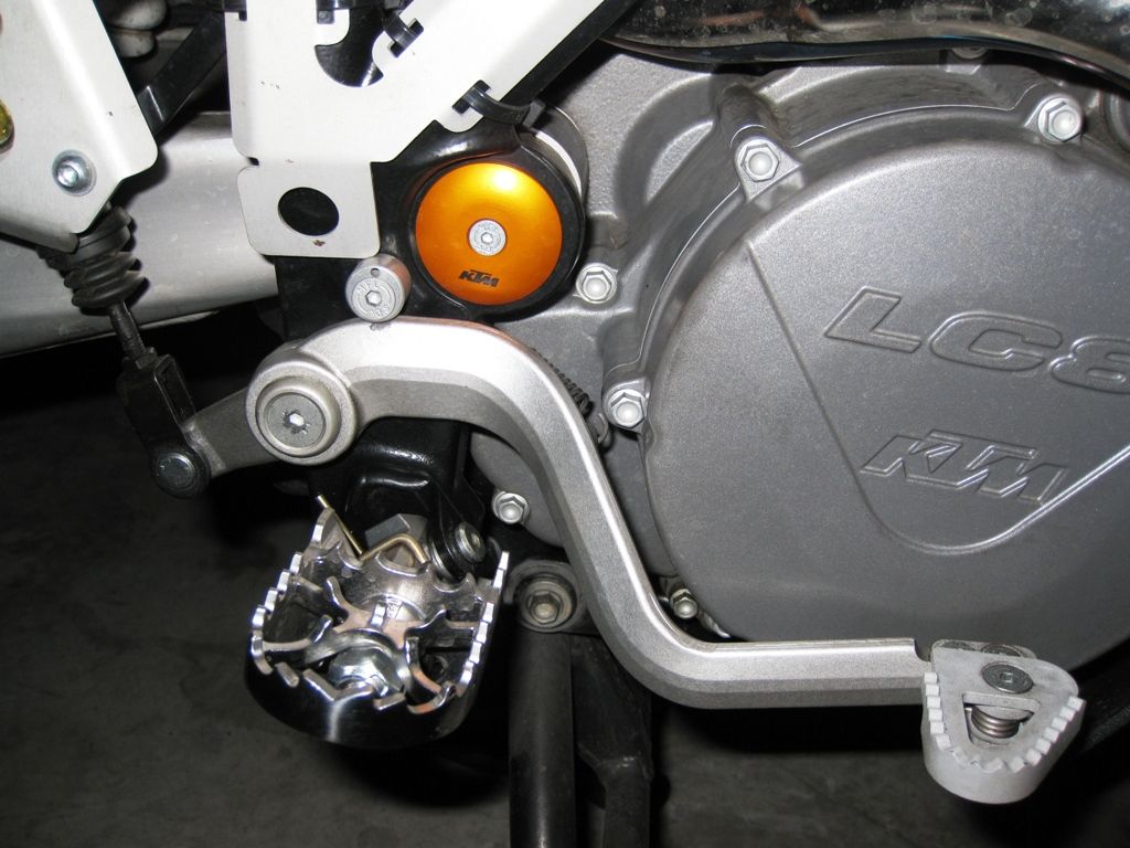

Mein Umbau ist jetzt endlich "ZUFRIEDENSTELLEND" fertig geworden und ich kann das so absolut empfehlen ;-)
Danke noch mal für alle Tipp´s ;-)

HotFire @ Mi, 17. Jun 2009, 23:19 hat folgendes geschrieben:
Die sind aber groß....Gibts die auch mit Shimano SPD ? ............Welchem Mountainbike habt ihr die denn geklaut.....Wink Very Happy
Sieht sauber aus...und wenns passt, dann passts.
Viel Spaß damit.

Die sind nur MINIMAL größer als die Originalen !
Das wärs...endlich mal einer der mit seiner KTM an der roten Ampel stumpf umfällt. Laughing
Sidi baut auch Fahrradschuhe, vielleicht gibts da einen Adapterkit, dass man die SRS-Stiefel auch mit dem SPD umrüsten kann. Oder vielleicht bei SW-Motech?

ist das eine Fußbremshebelverbreiterung, klappbar vielleicht?
Selbstgebastelt oder selbst gekauft ;-)

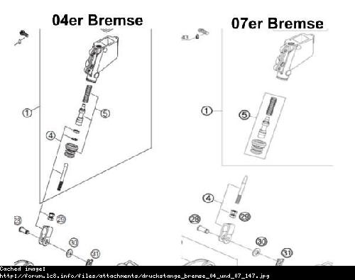

snowflyer @ Mi, 1. Jul 2009, 20:46 hat folgendes geschrieben:
feder und anschlag - frage dazu - wo ist der sinn dahinter.
Mit dem Exzenter kannst Du ein wenig die Pedalstellung ändern !
Und generell muß der Exzenter da sein, damit der Betätigungskonus nicht von der Feder aus der Pumpe gezogen wird !
Hier mal ein Bild, was Dir zeigt, dass die da einiges geändert haben:

danke für die antwort. das feder und excenter anschlag eine einheit bilden - ist mir soweit klar. die frage war eher dahin gerichtet warum es da nun eine feder braucht. soweit ich mich an die 05er einnern kann, ist die ohne ausgekommen und die einstellung der position ging nur über das hintere gestänge.
