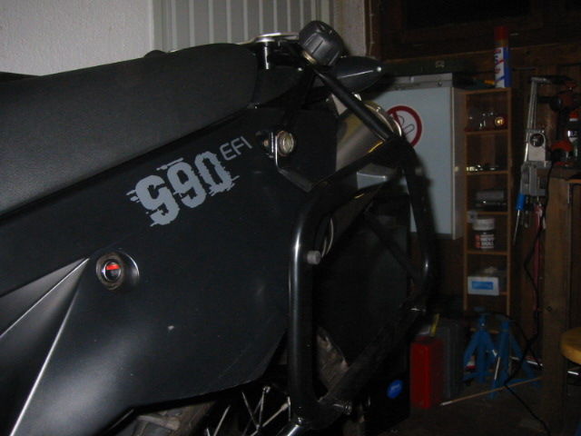

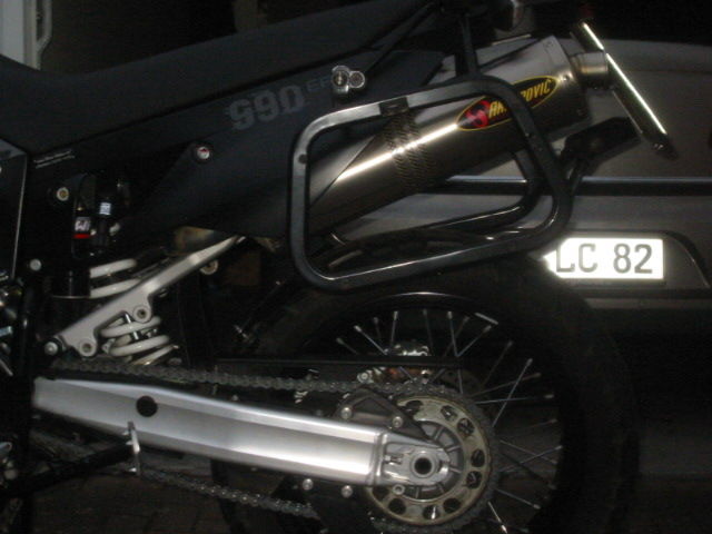

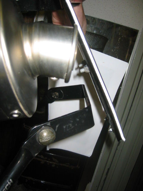

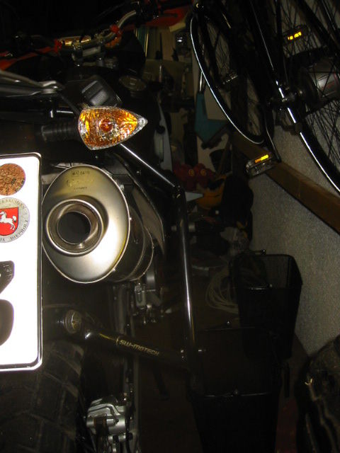

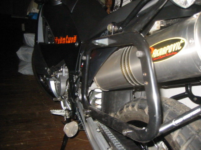

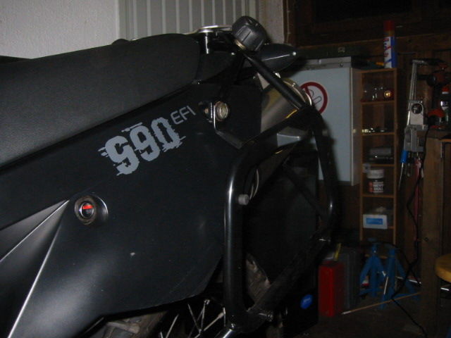

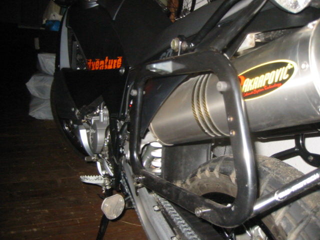

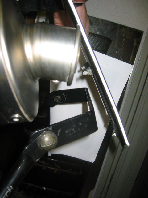

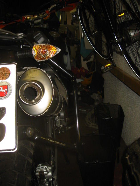

So, ich habe dann mal ein Paar genauso schlechte Fotos gemacht, ist mir jetzt aber egal hier sind sie. Auf dem ersten ist zu sehen, wie groß der Abstand zum TDI-Heck ist. Ich werde mir ein Blechli biegen, und dann passt das auch. Geht ja mehr darum, das das Teil nicht fliegen geht.
 Dateigröße:  45.17 KB
 Angeschaut:  488 mal
 Dateigröße:  59.48 KB
 Angeschaut:  467 mal
 Dateigröße:  42.83 KB
 Angeschaut:  488 mal
 Dateigröße:  52.1 KB
 Angeschaut:  468 mal
Gruß d-line75

BeitragVerfasst am : Mo, 22. Dez 2008, 22:05    Titel: Antworten mit Zitat
Sieht ziemlich niedrig aus.
Hast du evtl. ein Bild mit Koffer (Seitenansicht)?
Ich glaub ich will nicht, dass die Koffer so niedrig hängen!

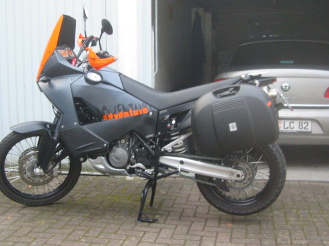

BeitragVerfasst am : Mo, 22. Dez 2008, 22:11    Titel: Antworten mit Zitat
morgen bei tageslicht
Gruß d-line75

BeitragVerfasst am : Di, 23. Dez 2008, 13:39    Titel: Antworten mit Zitat

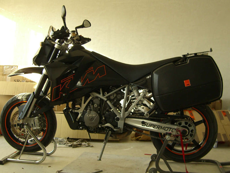

So da sind Sie! Noch mehr schlechte Foddo´s. Razz
 Dateigröße:  51.85 KB
 Angeschaut:  5342 mal
 Dateigröße:  53.04 KB
 Angeschaut:  490 mal
 Dateigröße:  47.26 KB
 Angeschaut:  498 mal
Gruß d-line75

BeitragVerfasst am : Do, 25. Dez 2008, 23:17    Titel: Antworten mit Zitat
Hm............
sieht ja gar net mal so schlecht aus.
Auf jeden Fall aber besser wie der alte Träger von SW-Motech.
Bin am üblegen, ob ich den nehm.

BeitragVerfasst am : Fr, 26. Dez 2008, 12:13    Titel: Antworten mit Zitat
@d-line75
Kleiner Hinweis:
Die Koffer sind aber noch etwas niedrig dran.
Sind ungefähr auf der gleichen Höhe wie meine an der SM. (bezogen auf den Schwingendrehpunkt)
Da hatte ich aber angst das ich mit den kleinen 36l Givis am Boden streifen könnt. unsure
Hab mir jetzt für die kleine Tour ein paar Cruisercases gekauf. (ja die ham nur ca. 20l, aber mir reichts für ne Woche) Rolling Eyes

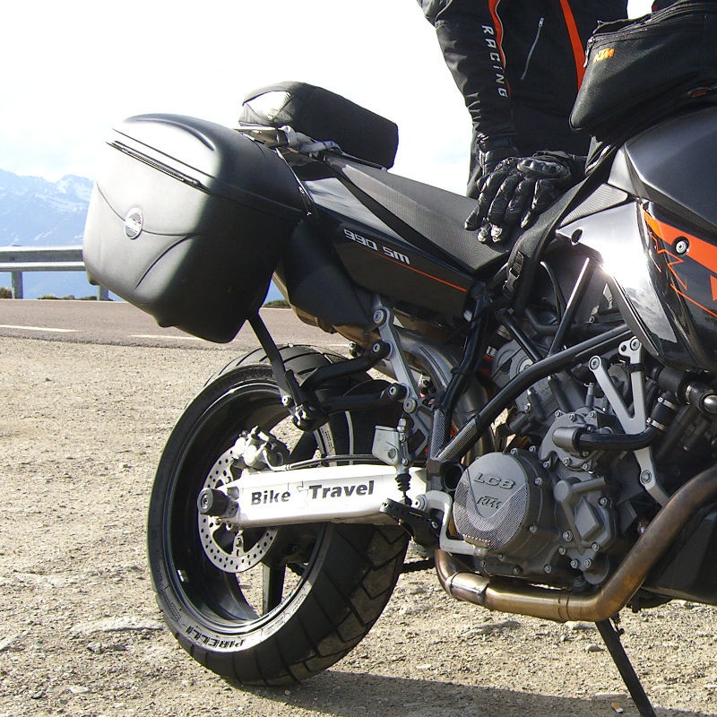

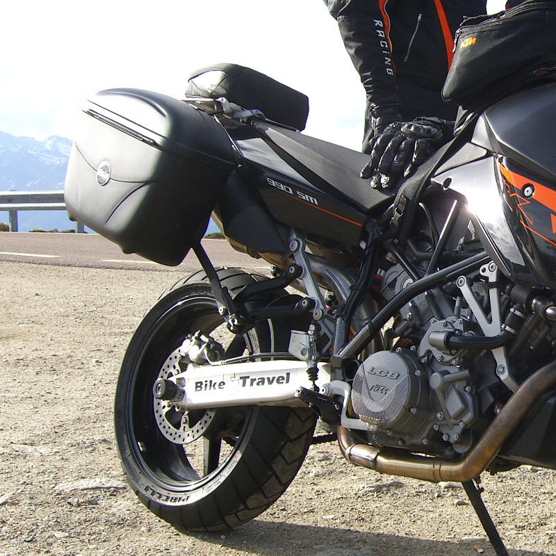

Hier nochn Bild zum Vergleich, das sind die 36l Givis. Mr. Green
Ich hab übrigens die Koffer ca. 2-3cm/Seite enger am Bike gehabt. (und hatte trotzdem Angst wegen Aufsetzen aufm Boden)

BeitragVerfasst am : Fr, 26. Dez 2008, 18:06    Titel: Antworten mit Zitat
Diese hier?
pretenderOffline
Anmeldungsdatum: 16.10.2004
Beiträge insgesamt: 734

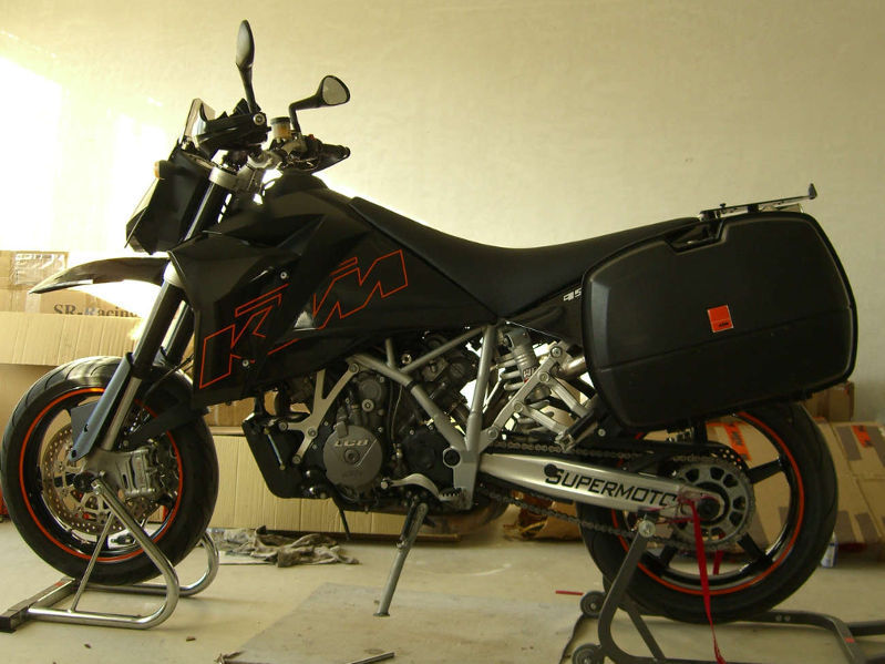

BeitragVerfasst am : Fr, 26. Dez 2008, 19:47    Titel: Antworten mit Zitat
Jup, genau diese. nicken
Da sind wir fast zur gleichen Zeit auf die gleiche Idee gekommen.
und so siehts an ner 990SM aus. Cool
