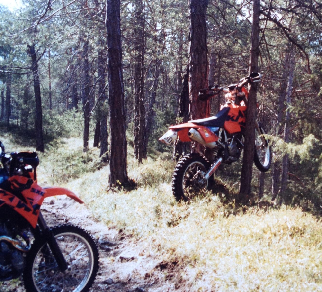

Hach, die SXC war/ist schon gut, da prallt auch mal ne EX ab und hängt dann in der Botanik Mr. Green

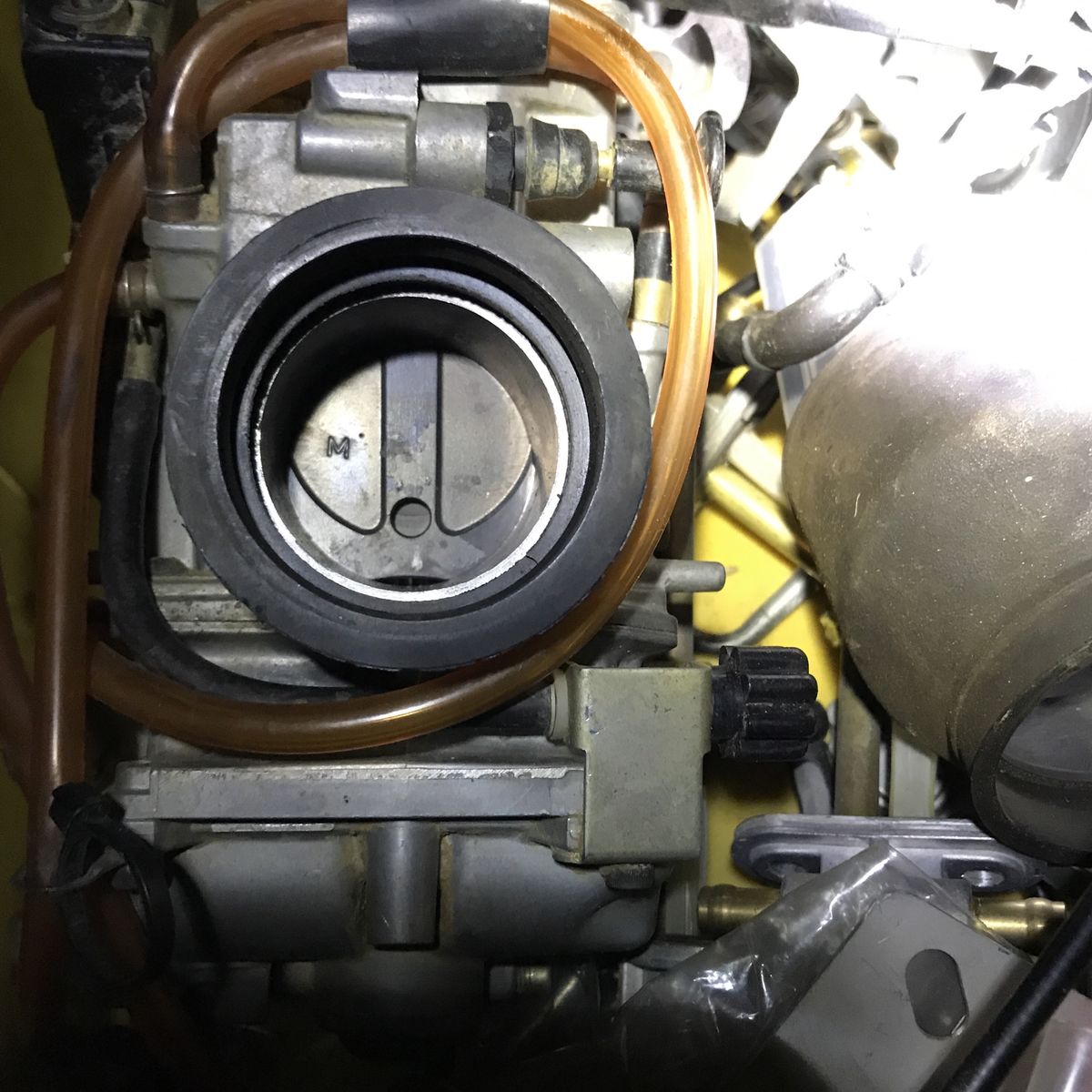

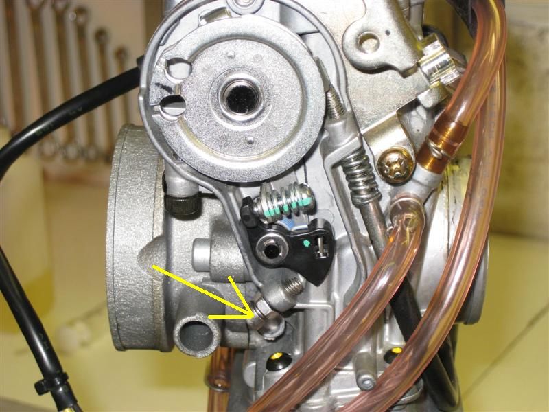

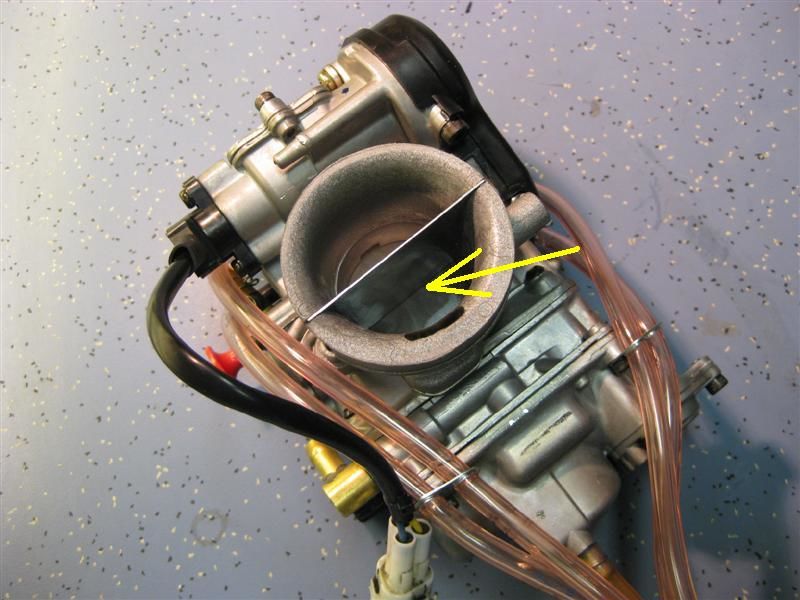

Das hört sich an, als hättest Du das Luftleitblech hinten am Flachschieber verkehrt herum eingebaut. Das Loch muss unten sein und das "M" Aufrecht lesbar.
Beiträge insgesamt: 5549
BeitragVerfasst am : Fr, 23. Nov 2018, 17:53    Titel: Antworten mit Zitat
So muss es Motorseitig aussehen.
Wenn es trotzdem ruppt, ist die Düse der Beschleunigerpumpe verstopft.
Vergaser raus, voll Sprit machen und den Gasgriff mal aufreißen. Die Düse pisst normaler Weise 2m weit... Mr. Green

Plus die Frage ob die Einspritzzeit der Beschleunigerpumpe passt.
Eine Anschlagschraube schafft hier Abhilfe. Kleine Modifikation, Riesenwirkung. Die Königslösung wäre dann noch eine Powerblade. Beides hier sehr gut beschrieben:
http://beckpeter.com/Keihin/Keihinumbau.htm
Hab beides an meiner LC4 gemacht, kein Vergleich zu vorher, also im positiven Sinn.
