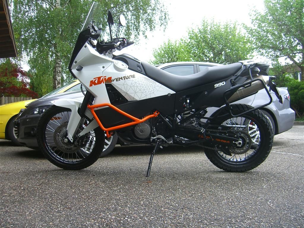

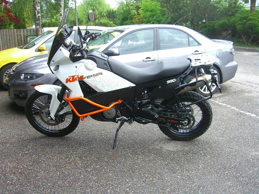

So, sollte jetzt ne 990 R sein... zumindest vom Fahrwerk her. Aber irgendwie seh ich den Unterschied zu vorher nedd wacko

Kann mir mal bitte jemand das Wasser reichen ? Very Happy

BeitragVerfasst am : Sa, 19. Mai 2012, 11:09    Titel: Antworten mit Zitat
Der Trick íst von der anderen Seite aus zu fotografieren. Wink
